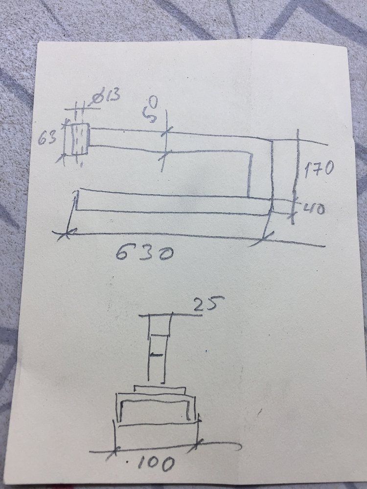

Отверстия после сверления желательно обрабатывать , снимать заусенции , но без фанатизма , вороток с голубой ручкой , зенкер , тоже можно изготовить. Ну и размерчики примерно набросал.

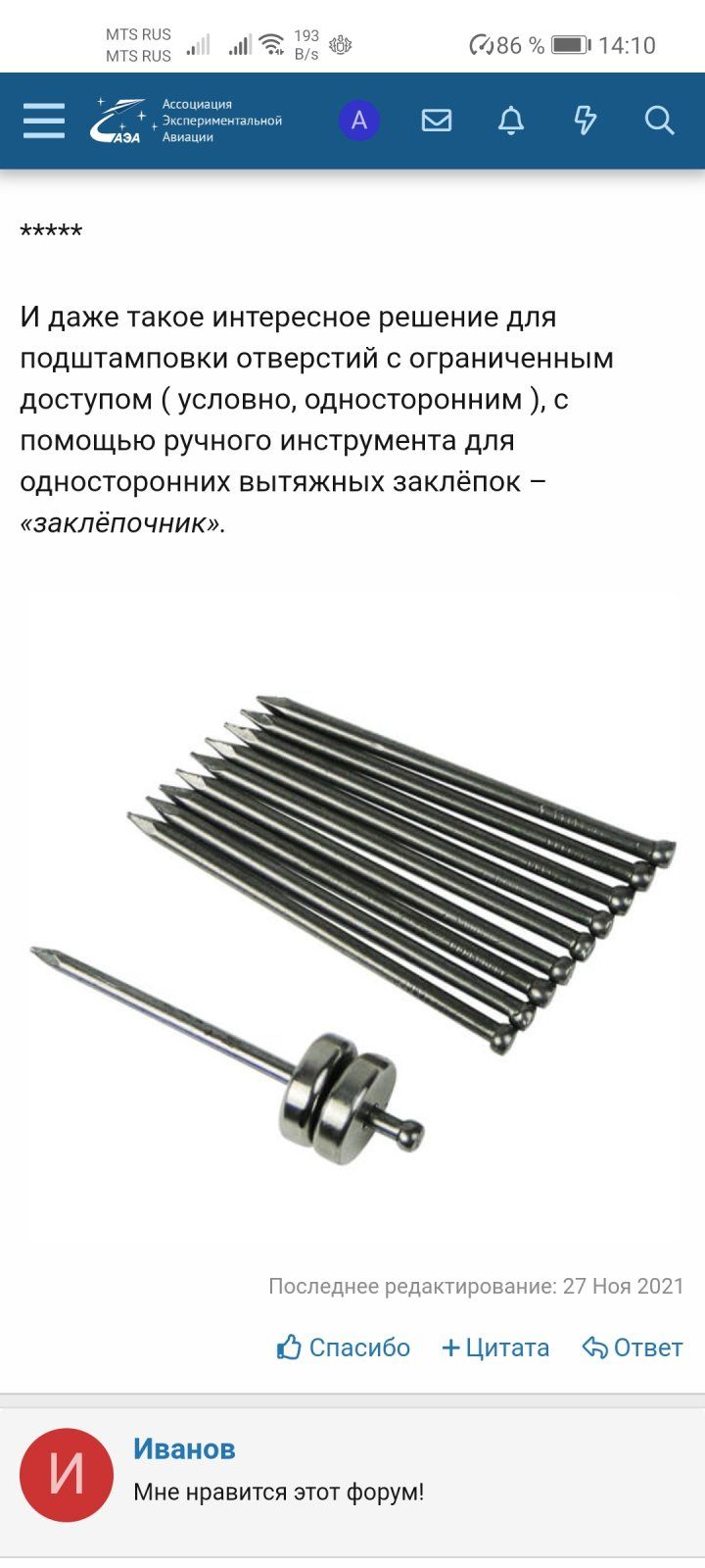

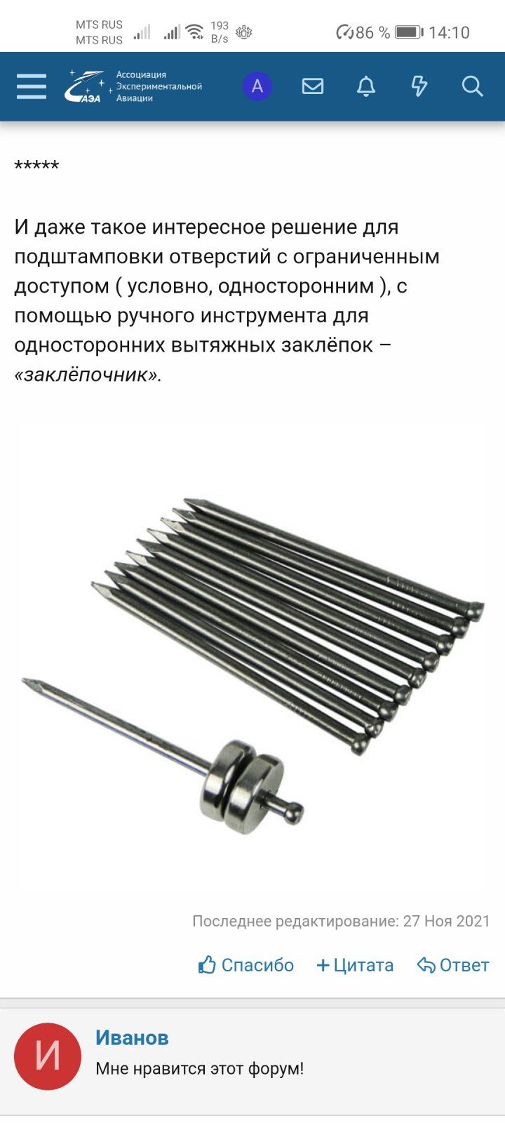

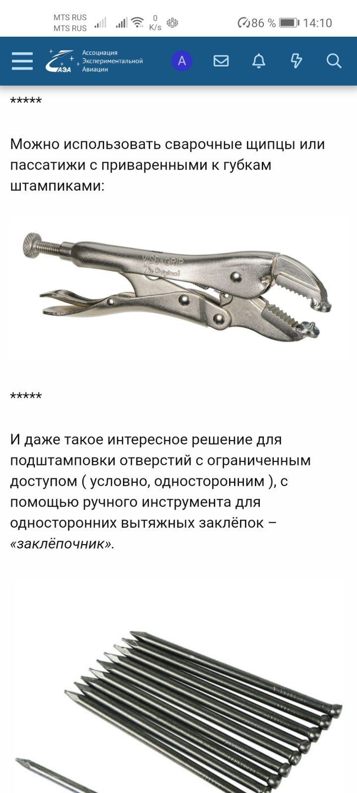

Вот, здесь и страничкой раньше, возможно, что-то подойдёт и Вам...
Как раз для односторонней потайной клёпки вытяжными заклёпками ( с любой головкой )...
В основном, для особо изощрённых ремонтов в недоступных местах и применяю эти "колхозные" методы...

А вот это что , немного непонятно.
Это под вытяжник ?, нужен доступ снизу?гвоздик каждый раз откусывается и выпадает? И на каждую "лунку" надо собрать новую "пирамидку" и дернуть?
Да, это под ручной вытяжник и доступ снизу нужен, но только при формовке. Сначала все отверстия формуются (естественно в обоих деталях одновременно, например, в нервюре и обшивке), а потом уже просто клепается как обычно. Гвоздик один используется - потянул до упора и все, остальные запасные. Я пользовался, хорошо работает.
Метода такая - вынул клеко, вставил снизу гвоздик с надетой матрицей, одел на него сверху пуансон, одел ручной заклепочник, подтянул, все убрал, вставил клеко на место и перешел к следующему отвестию. Да, долго...

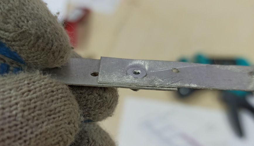

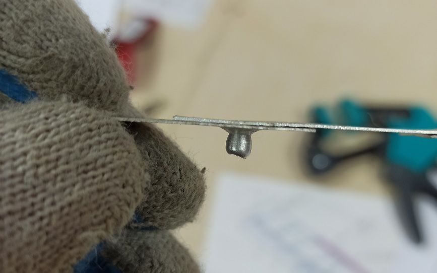

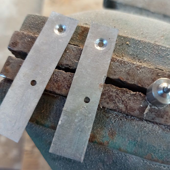

Я у себя попробовал применить одну пару пуансон-матрица, вроде получилось не плохо. Толщина 0,5мм/0,5мм Д16АТ.

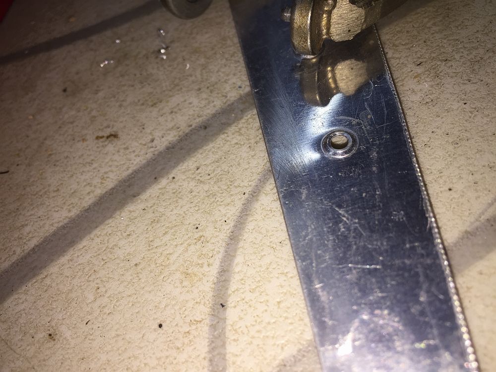

Что бы получить подштампованное отверстие на 3,2-3,3 мм, надо рассверлить отверстие на 2,8-2,9 мм. Если штамповать по отверстию 2,5 мм то возможны трещины, особенно у листа Д16АТ 0,8мм, а по 3,2 - получится дыра.
Daos
От модели к планеру!
Диаметры отверстий на подштамповку
Заклепка 2.6 отверстие 2.3
Заклепка 3.0 отверстие 2.6
Заклепка 3.5 отверстие 3.0
Заклепка 4 отверстие 3.5
До толщин пакета 1.2 мм штампуют совместно. Если больше то по отдельности

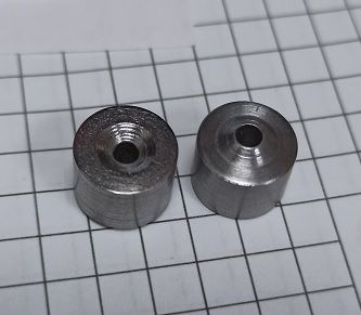

Оправки под отверстие 2,5мм. В качестве направляющей использую "гвоздик" (стержень) от вытяжной заклёпки 4,0мм. Как раз подходит. После подштамповки отверстия рассверливаются до 3,3мм, тем самым уходят потянутости и напряжения.
