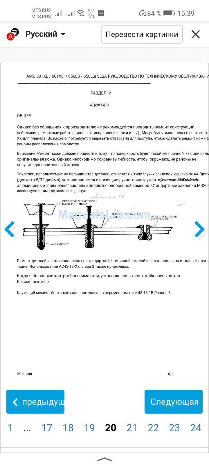

Парни, найдите мануал от 601го зодиака. Там описана технология клепки лобика впотай, вытяжными. Пакет кажись 06+04 .
И на лобик крыла наверно лучше 06.

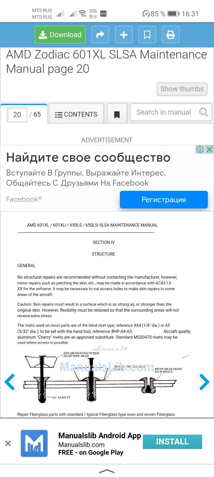

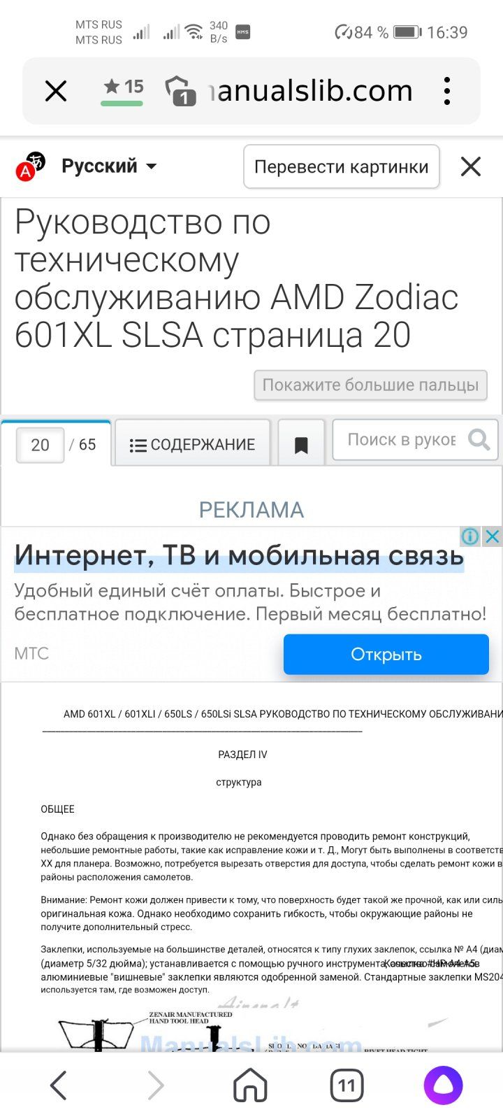

Попался мануал 601
но там про ремонт и про те же заклепки что из потайных превращаются в чичивичные если не формовать лунку.
По хоже все же придется формовать или использовать более толстый лист , но тут уже высказываются что толщина 0,8 мм критична, спокойней за 1,0 мм
