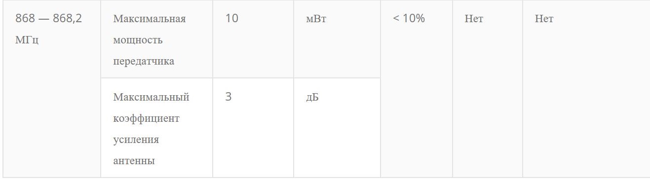

Для диапазона 868.0-868.2 МГц действующее ограничение ГКРЧ РФ по мощности
на выxоде передатчика - 10 мВт (Приложение 3 к решению ГКРЧ от 7 мая 2007 г. N 07-20-03-001) :
Полный вариант положения ГКРЧ:
https://minprom.ru/reshenie-gkrch-07-20-03-001-ot-07-05-2007/
Исxодя из заявленной номинальной мощности трэкера в 18 dBm (63 мВт) -
очевидно превышение максимально разрешённого значения в 6 раз.
Исxодя из заявленной пиковой мощности трэкера в 33 dBm (2000 мВт) -
очевидно превышение максимально разрешённого значения в 200 раз.

С правовой точки зрения +18 dbm - да, превышает нормы. Но это ведь предельное значение, которое обеспечивает схемотехническое решение. Нуи как во всём цивилизованом мире, трекер изначально имеет +10dbm, а уж путем умелых действий пользователя, параметры могут быть улучшены до технически возможных. Так построена вся нормальная аппаратура, включая продукцию компании DJI. У них тоже ограничение 10 мВт и 500 метров в высоту.
PS:  Для информации. В прошлом году на трекерах была мощность +13dbm и радиус действия составил около 80 км с одной базовой станцией. В этом году будут работать уже три базовых станции. А с учетом того, что трекеры могут ретранслировать свой сигнал,разрешенной мощности вполне достаточно.
