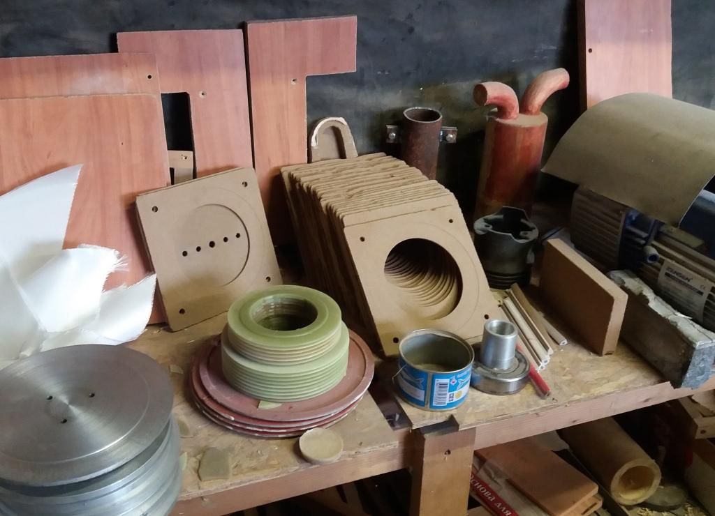

Нет тут вы не правы насчет жс, я много на нем литья сделал, плыть оно будет только если жс слишком много, тут пропорция роль играет, тонкие длинные стержни прекрасно держат геометрию, после продувки или сушки приобретают твердость жесткость хрупкость, но никак не пластичность.
Ну фиг знает! Я тоже частенько использовал эту смесь для форм, и проблем не было, пока не решил сделать цилиндр с головкой.
На фото в центре лежат пластины из пескоЖС, это я как-то решил сделать хоть на один двигатель цилиндры пусть и трудоемко, но без оснастки и предсказуемо (как мне казалось). В итоге, сначала столкнулся с проблемой коробления при сушке (пластины тарелочкой выгибались, примерно на 1-2мм), потом устранив эту проблему, столкнулся с другой, именно с текучестью. Уже в собранной форме заметил, что расстояние между ребер просто рандомное, с явно выраженной просадкой в середине ребер. Пришлось отказаться от этой идеи, решил, что она не стоит того, чтобы с ней бороться. Процентный состав давно отработан до долей процента, для разных нужд.
Поэтому применительно к простым формам мое утверждение наверное действительно, излишне утрированно, оно относится к ребрам (мы же говорим о ребрах), для них это реальная проблема.
