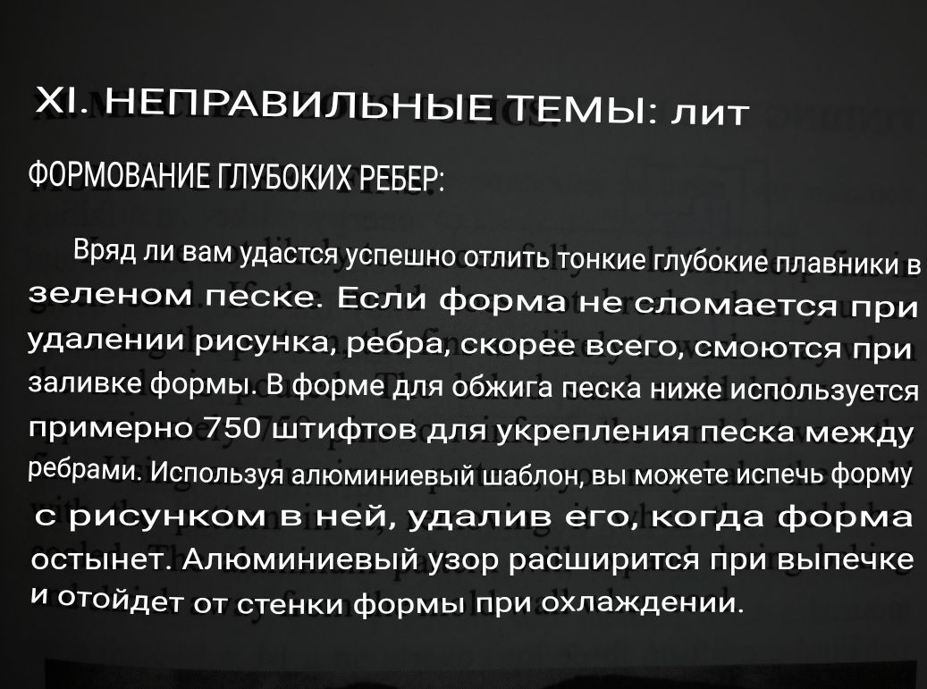

Значит, похоже, все таки смола а не жс, раз форма выпекается вместе с моделью.
Из чего же штифты эти сделать? :rolleyes:
Форма должна быть газопроницаемой , не мало важно правильно поставить все знаки отливы добавы и прочую хрень , чтоб избежать брака найдите советскую литературу учебную
Да, безусловно! В сложных формах есть еще такая проблема, как всплытие стержней , если ограничены возможности по их жесткой установке. Там алюминеизмещение довольно приличное. Я когда картер отливал в стержни анкеры вмуровывал, с помощью которых крепил эти стержни к основанию формы.

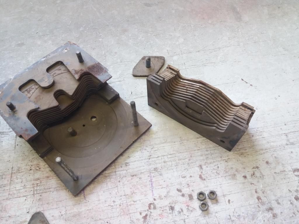

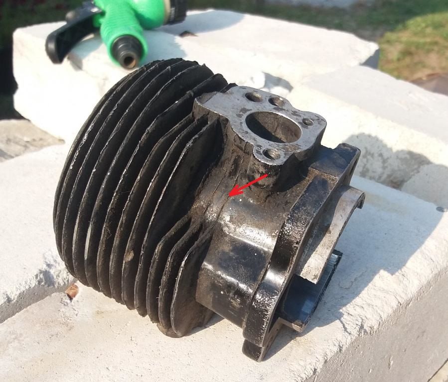

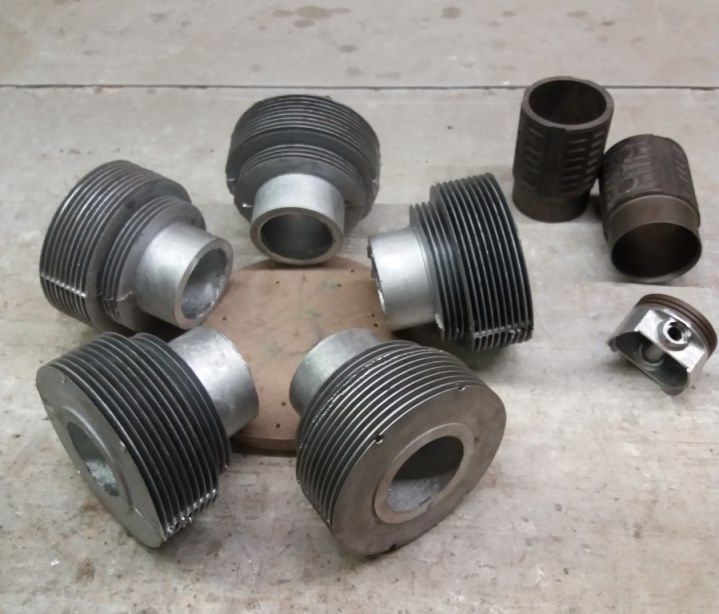

Вот цилиндр от отечественной пилы Урал, заусенцы на краях ребер и следы показанные стрелкой говорят о том, что эта часть кокиля состояла из пластин толщиной 5мм.
Сделать такой кокиль особого труда не представляет. Сложно отливать с помощью кокиля или нет, но вот например эти 5 цилиндров я отлил за один день с помощью кокиля. Конечно, это простые отливки, но металлу по большому счету же все равно куда заливаться. Поэтому с таким же успехом можно было в одиночку задень отлить и 5 головок.
На этих моих цилиндрах был косячек связанный с виброгасителями. По ним металл перетекал из первого ребра в соседние и моментально твердел, потом, уже через верх заливался основной металл и получалась непрочная спайка. На одном цилиндре я ее оторвал и это видно как дефект на ребрах.

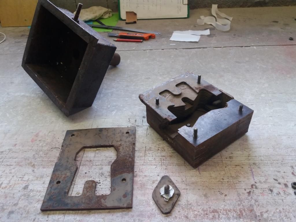

А это кокиль головки, о котором я говорил. В смысле, тот, что вакуумом пытался заполнить. Поржавел уже маленько. В принципе, если бы такая головка для меня морально не устарела, то можно было бы ее довести до ума, кое что изменить и начинать с ней работать. Только теперь уже с давлением, а не с вакуумом.
Так что, если не ставить перед собой задачу сделать кокиль для тысяч отливок, то из простой Ст-3 при наличии токарного и фрезерного станка вполне можно осилить такую задачу. А если еще и ЧПУ есть (жалко у меня нет), то вообще не вопрос.
Очень важно прогреть кокиль тогда металл затечет везде, никуда не денется, попробуйте,. Только форму лучше в печи подогреть до температуры...пока не начнет проливаться. От песчанных форм он же только большей теплопроводностью отличается. Я было дело отливал диски на 300мм в алюм.кокиль,там теплосьем сумасшедший, все никак не хотел проливаться, пока не прогрел градусов 450 не меньше. Для лучшего гидроподпора хорошо бы стояк высокий сделать , обязательно утепленный.
