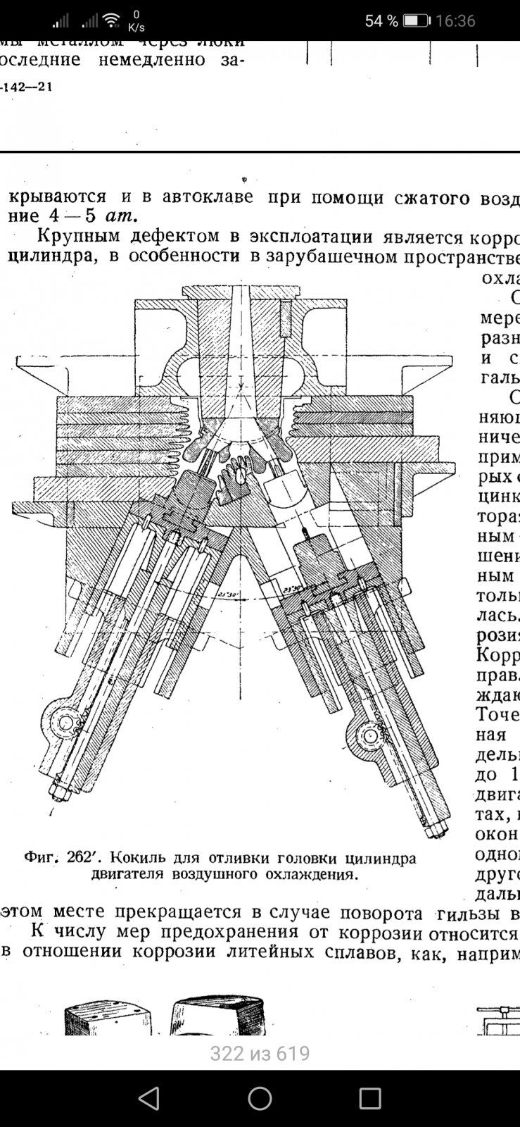

Уважаемые специалисты.
Нигде не могу найти информацию по литьевой оснастке на Головку цилиндров звездообразного мотора типа М-14П, АШ-62 (82, Wright Cyclone и т.п., ). Подскажите пожалуйста где поискать? Интересует конструкция кокиля, технология литья. Интересуюсь для высокоточного масштабного моделирования СУ самолетов времен WWII.

для понимания общей картины хотелось бы побольше. 🙁 Оформление входных выходных патрубков, знаки под свечи и НВ, как лили и т. п.
Спасибо!
Такую информацию можно найти в другой специализированной литературе, например, Маслов "Механическая обработка деталей", там есть про процессы изготовления двигателей очень подробно, еще есть хорошая книга 50-х годов ( увы, ни автора, ни название не вспомню так сразу) про литье , формы , кокили, горячую ковку, штамповку деталей авиационных моторов, правда она старее, начало 40 и может быть сейчас уже совсем не актуальна, Что касается именно аш-62 - у меня есть схожий интерес, правда к аш-82, повторяю и реставрирую некоторые его узлы и детали, изготовление цилиндров и головок еще предстоит. Можно будет обмениваться опытом.

Ёлки-палки. Да не нужни синьки и размеры. Хоть бы кто от руки просто деление нарисовал. В книжке классная картинка. Но ещё бы изометрический вид и exploded view (ну тот который как разбирается 🙂)
