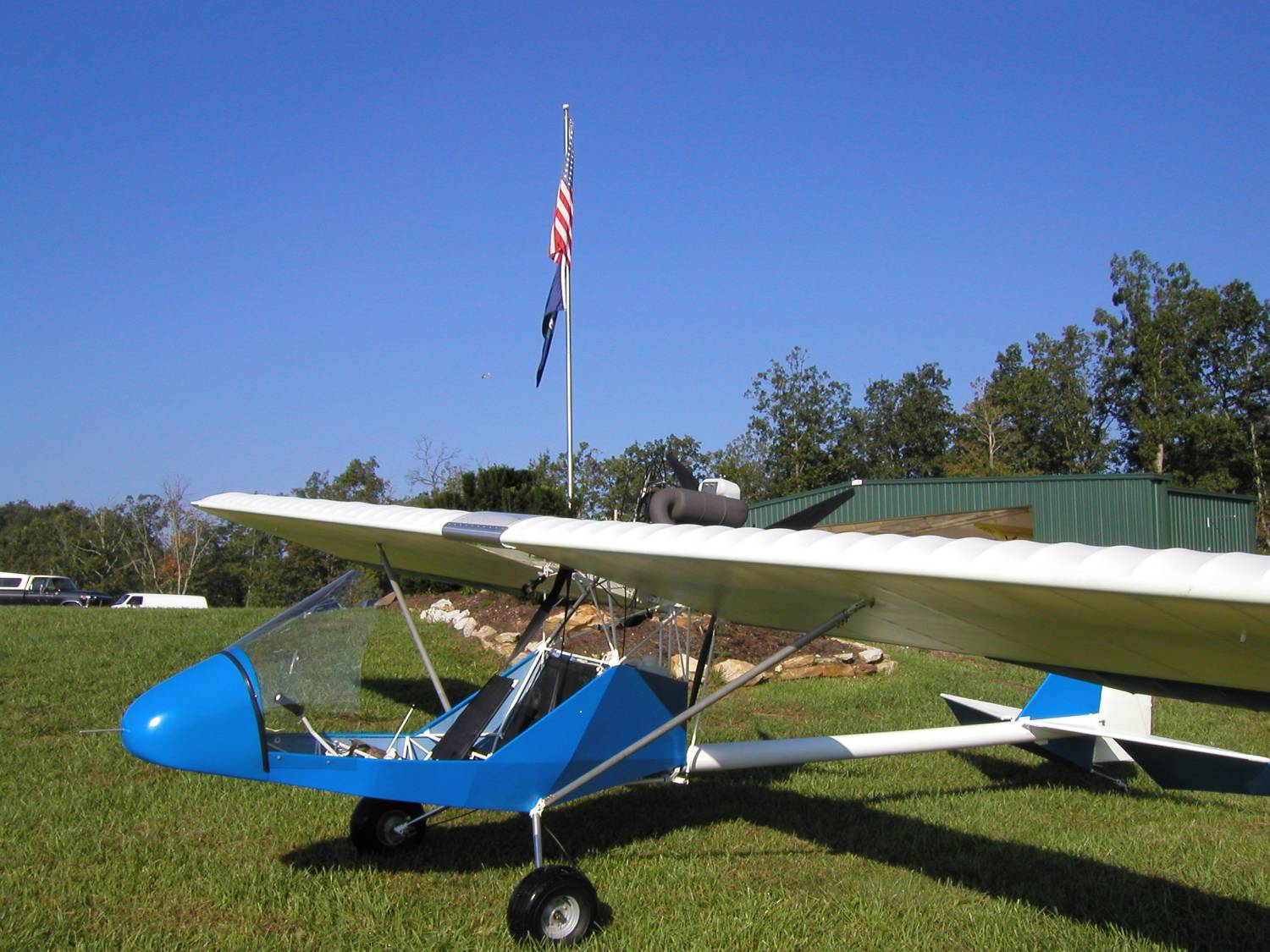

Kolb Firefly
Bulat.
Член команды
Прошу прощения у топикстартера, снимки делались в США. Про владельцев в России мне не известно, но машинка заслуживает внимания
Bulat.
Член команды
Удобно перевозить и хранить. В большинстве случаев исполнения входит в категорию ультралайтов (вес до 250Lbs) не требует регистрации и пилотского.
хочу купить планы,думаю в постройке и в материалах не будет проблем,да и движок РМЗ тот-же...
цель-собственное обучение,полёты выходного дня,для глубинки российской самое то... как думаете?

Какие все таки буржуи не :STUPID поставили вместо рессоры трубу и дело с концом, вот и на Аирбайке тоже самое

Ну наверное Булат тут ты не угадал, Во первых самолет очень легкий и буржуи не :STUPID , а потом в прутке внутренняя часть сечния на изгиб не работает, тогда зачем лишний вес :-? Самолетик то - ничего лишнего

Трубу достать непросто будет. Чертежи попадали в руки, там чуть ли не 200 или даже больше мм труба.
Такая же идет внутри консоли. Однолонжеронная схема, по контуру крыла идут лишь формообразующие трубы.

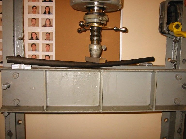

Это не труба, Наиль, это пруток, может титан, скорее просто сталь

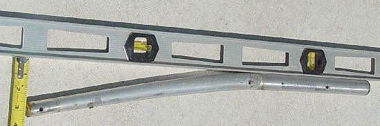

Пардон, действительно пруток   вот тут он пишет что согнул при приземлении  http://jackbhart.com/firefly/firefly125.html

и видимо не совсем хорошее решение он с ним намаялся , начал усилять тросами http://jackbhart.com/firefly/firefly140.html

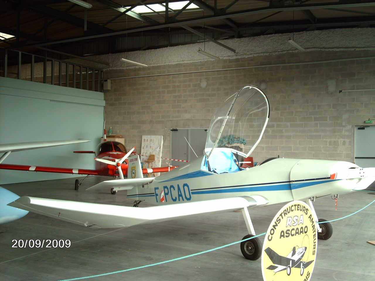

dedavu
Люблю всё, что летает, кроме ос и комаров.
Orleans FR
Знаю одного строителя 2-х местного ULM JPM-01, на фото.Он использовал прут прилично заточенный на конус из сплава алюминий-цинк.Что интересно,он клятвенно заверяет,что после несильного изгиба в результате удара,этот матариал способен восстанавливать прежнюю форму через некоторое время.Конечно,есть материалы сохраняющие память.Возможно ли это для подобного матариала?Может,кто-то в курсе такого сопромата?
  • 158,9 КБ Просмотры: 184
mel
cz
На Шторхах итальянских ноги из прутка каленой дюрали/ за что купил, за то и продаю/ примерно 25 мм диаметром. Дорогие как собаки. У нас один горе-пилот купил такого Шторха, Ему говорили ,так примерно через год-два от усталости прутку немного согнутся но достаточно их перевернуть и летай дальше.  Он за 2 года согнул третий комплект, правда по своей вине / так и не научился приземлятся, постоянно так припечатает, жуть/. Но остальные на тех Шторхах летают без прблемм.  Мое мнение - сталь пружинит лучше        А на счет задней трубки думаю ее можно склепать самому  как делают в Полтаве на вертолетике АК 1-3   .  У Стратона вообще труБка свернута из милиметровой фанеры
