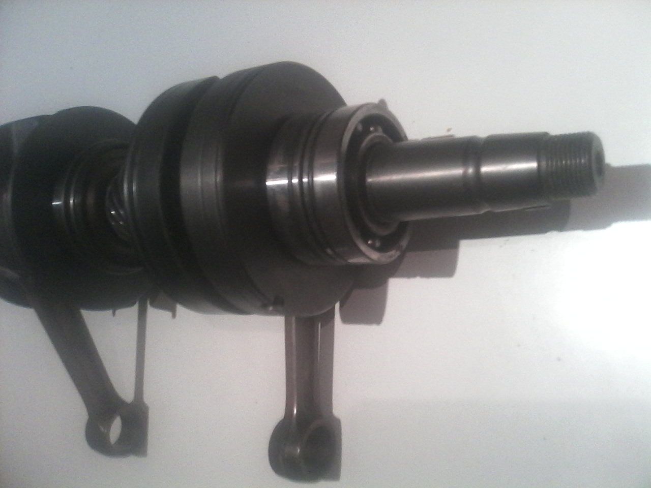

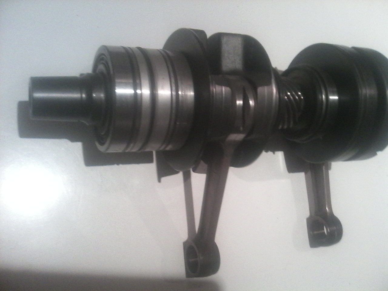

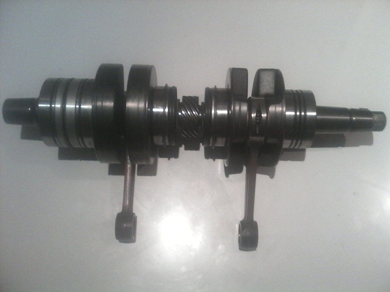

Продам колен-вал от rotax-582
Зазор в нгш не знаю как замерить,на ощупь не ощущается, шатуны вращаются мягко,подшипники со стороны зажигания шумят. Конусы,резьбы в идеальном состоянии.
Цена 20тр
Отправлю ТК или почтой

Сделал замеры. В нгш индикатор показывает менее 0,01. Стрелка практически не движется
Коренные подшипники средние и со стороны конуса 0.01мм, со стороны зажигания 0.02 мм.
Володь,  тут  замер  ведется  в  сборе  всей  ЦПГ,  так  люфт  вроде  нормальный  , главное  цвет  подшипников.......
Всей цпг у меня нет . Ради интереса ставил палец с подшипником от рмз 640, входит без всяких лишних люфтов.
Этому валу еще работать и работать. Состояние близкое к новому.
Про цвет подшипников не понял,поясните.
