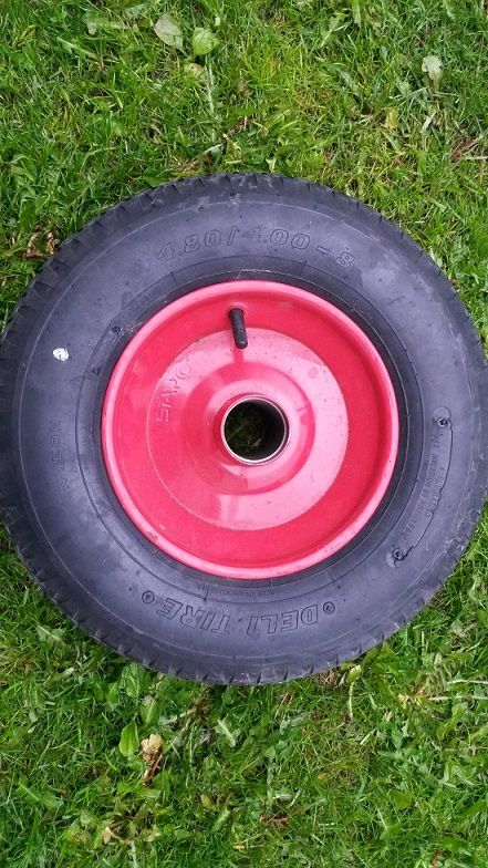

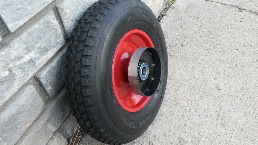

колеса 4.80/4.00-8 с тормозными барабанами под ленточные тормоза в сборе
авимакс
Я люблю строить и летать на автожирах
Колеса с тормозными барабанами и подшипниками в сборе .Подшипники под ось 20 -25 .
Общий вес 3010 гр.
Цена 4000 р
    91,2 КБ · Просмотры: 75
К сожалению такого колеса в садовом магазине не купить. Я три года назад  много их перелопатил , и потом купил литые украинские за эти-же деньги , с такой-же резиной, только на кило тяжелее.
У этого колеса втулка под подшипники толщиной 3.5мм , проточенная под тугую посадку подшипника наружным диаметром 47мм и проварена к диску "человеческим " швом с обоих сторон. Четырехслойная покрышка рассчитана на эксплуатационное  давление 3.5 кг, а сама фирма Deli tire  является поставщиком покрышек для большинства производителей всемирно известных марок байков и прочей спецтехники.
На форуме пока нет предложений в такой комплектации и с таким весом. А предлагать я начал потому что сам в свое время искал такой вариант.
В конце концов понятно что я заложил в них свой интерес и никто не запрещает остановить свой выбор на чем нибудь другом.
А я чего - я ж ничего, кому что нравится. Ну разве что вот это:
явное рекламное преувеличение. Deli, которая ставится на эти садовотележные колеса - дешевая низкосортная резина, которая делается из отходов того, что идет на нормальные покрышки, чтоб добро не пропадало. А когда вы сотрете (это будет быстро) первую такую покрышку, то с удивлением обнаружите, что никаких четырех слоев корда там нет. Он всего один. А надпись на покрышке (даже на вашем фото) не"4 ply", а "4 ply rating", что означает "соответствует 4 слоям". После того, как вы этот единственный слой корда увидите, покрышка под нагрузкой проедет не больше 100 метров.
У нас на аэродроме , на резине этого-же производителя с надписью
5 ply rating  , уже несколько лет летают два двухместных бекаса.
По грунту конечно , но понятно , что для каждого покрытия нужны свои колеса.
