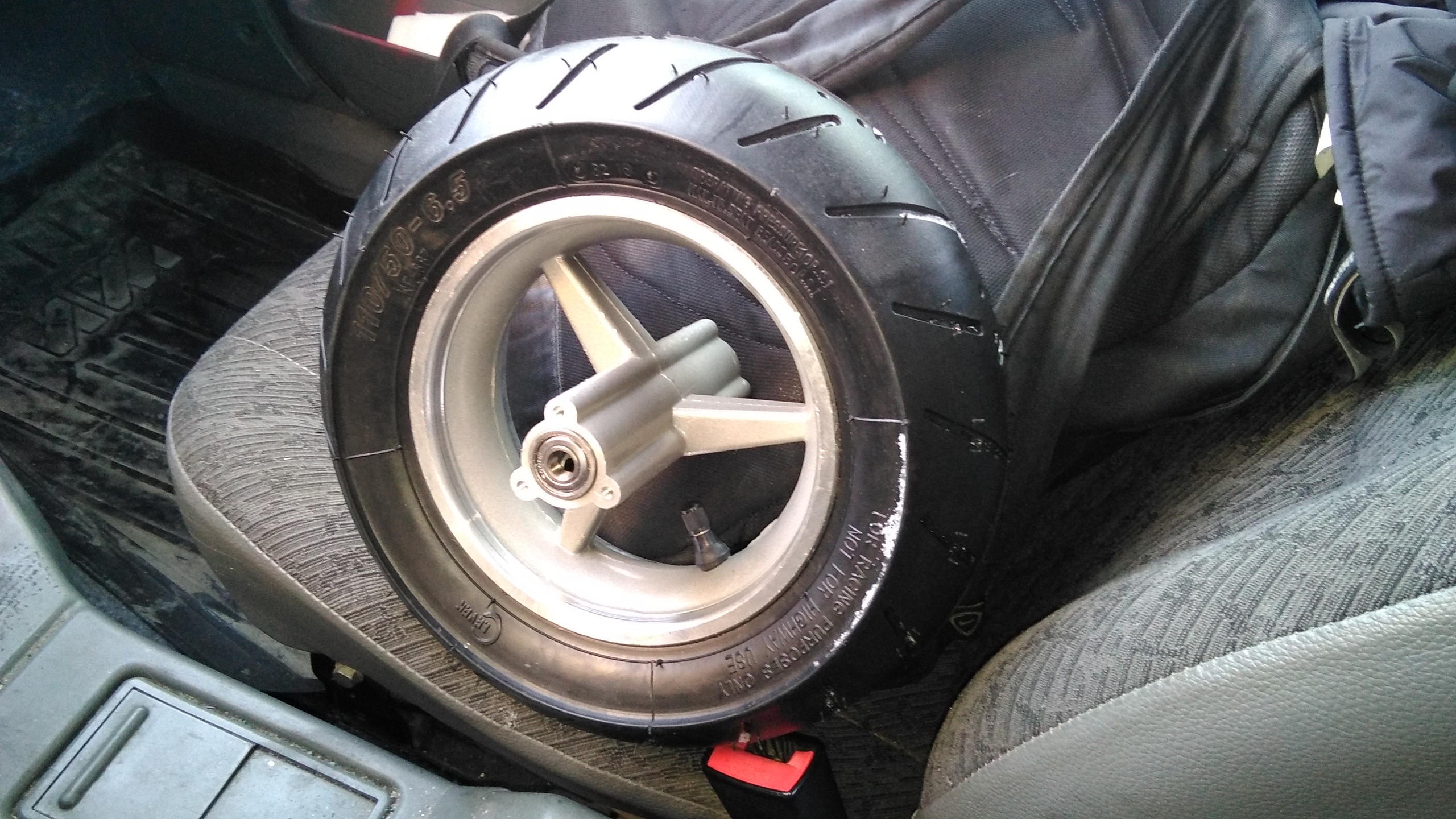

Получил пробное колесо, понравилось. Диаметр 27см, ширина 10, вес около полутора килограмм, прыгает как мячик. Осевая втулка непомерно длинная, если её подрезать и крепить колесо консольно, 100-200 грамм можно скинуть, там внутри стальная трубка для распорки подшипников. Колесо бескамерное, боковины очень жёсткие, жёстче чем середина, продавливается до бортов, а борта не проминаются под моим весом.

Жесткие они,эти со скутера колеса.Надо,чтобы баллон был полнее,и спустить его возможность была бы.Тогда камера нужна.Резина митас хорошая 400[ch215]100.Или 4 на 8 дюймов.Диски тут на форуме,кто то продает самодельные на такую резину.Тормоза не нужны для 115,мое мнение.Но разницу почувствуете ,и сам самолет целее будет,трясет намного меньше.

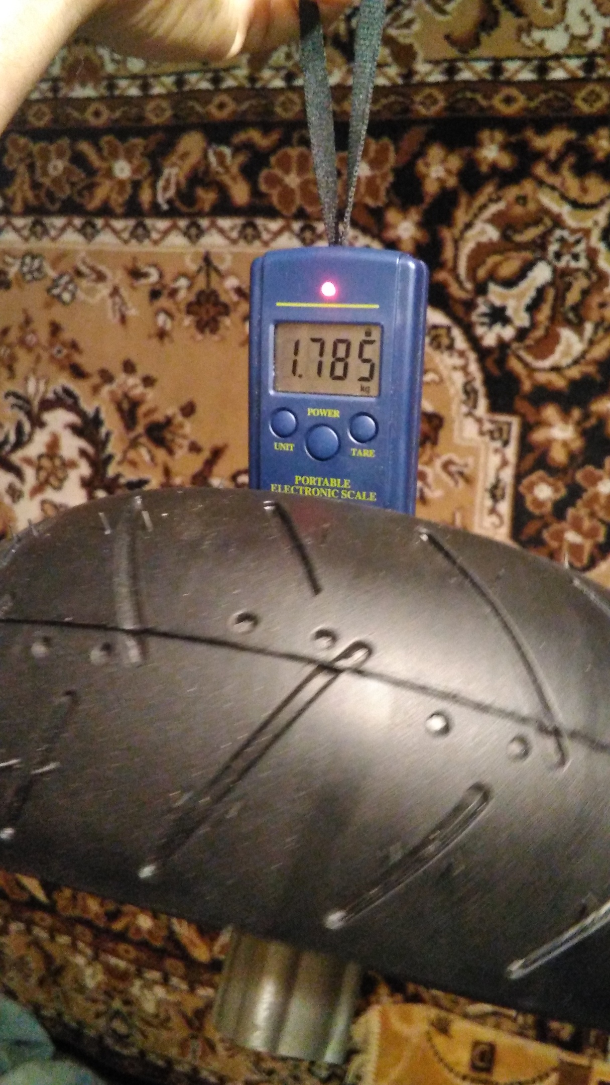

Покажите фото колеса на кухонных весах.  Что-то я сильно сомневаюсь что меньше трёх кг. колесо ваше весит.
На хорошей рессоре -хороший вариант на мой взгляд.  Но вес нужен точный. Если на каждом колесе на полтора килограмма ошибиться, то на трёх колёсах это уже 4,5 кг  :eek:
Для техники в 115 кг. очень существенная цифра.  ;)

Зато по качеству на порядок выше чем колеса от тачки.  Да и этот вес 1785 гр. очень хороший показатель. Честно удивлён.
Ещё вопрос, от какой техники это колесо? Хочется понять на какую нагрузку оно рассчитано.   По виду должно нашей технике 115 кг подходить.

Судя по фотографиям от китайских минибайков.
Единственное что внушает опасения, это три литые спицы. Но колёса с бОльшим количеством спиц, либо со сплошным диском весили гораздо больше по таблице веса посылки. Хотя мне кажется что сложить велосипедное колесо будет гораздо проще.

Такие колеса, о трех спицах, боятся бокового удара. Проверено.

диаметр 27см только для идеальных площадок.
