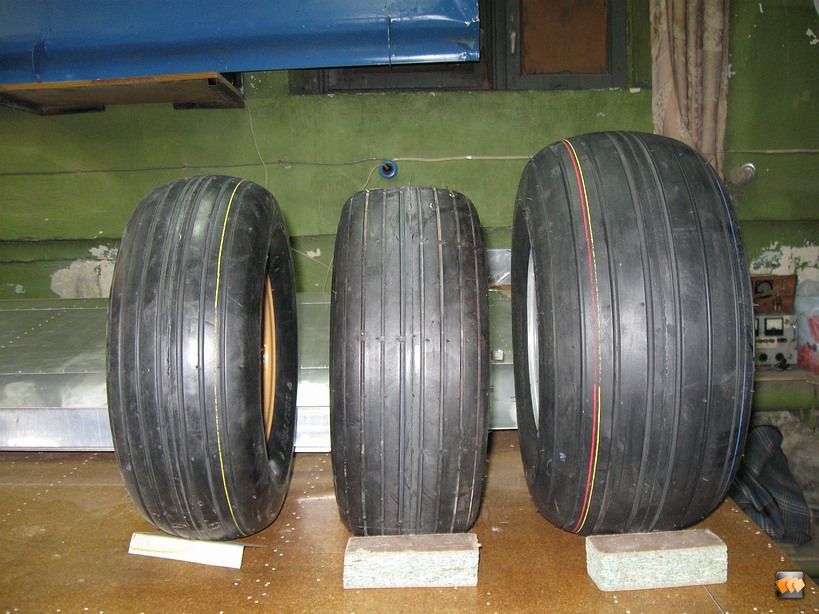

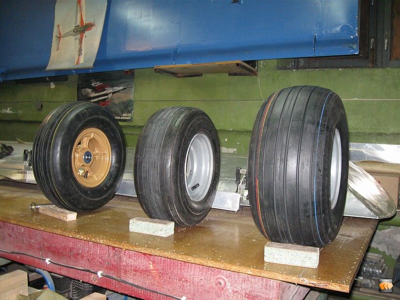

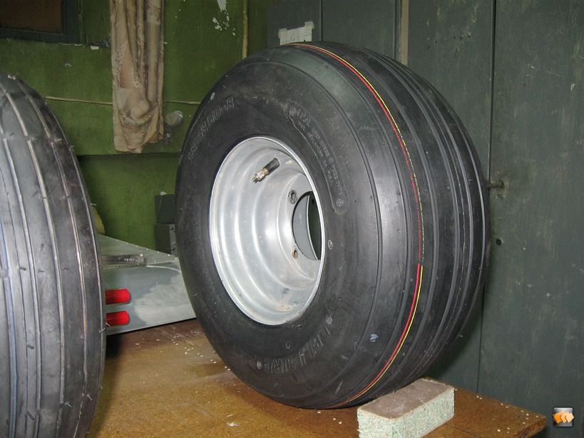

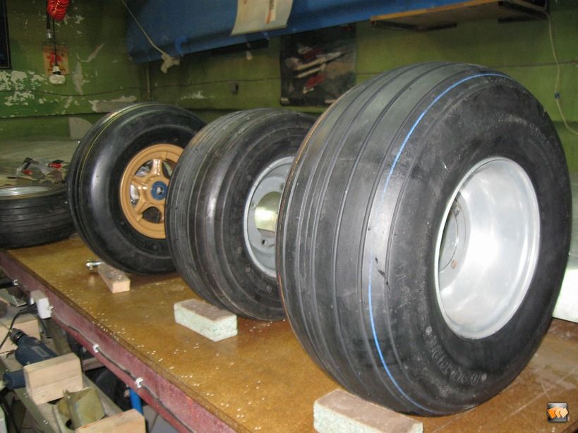

Продам НОВЫЕ колеса 450х215 на дисках 8 дюймов. Вес колеса в сборе с диском, без ступицы - 6.5 кг. Нагрузка 370 кг, рабочее давление 1.6 атм. Покрышка только на 1 кг.тяжелее 400х150, применяемой на Черновских дисках. На фото покрышки в сравнении. Правая 450х215, в середине 400х150 на диске шириной 5 дюймов. Слева 400х150 на Черновском (широком) диске. На фото видно, что левый диск несколько узковат для этой резины.  Цена 4000 р. за колесо.                           Находятся в Питере.

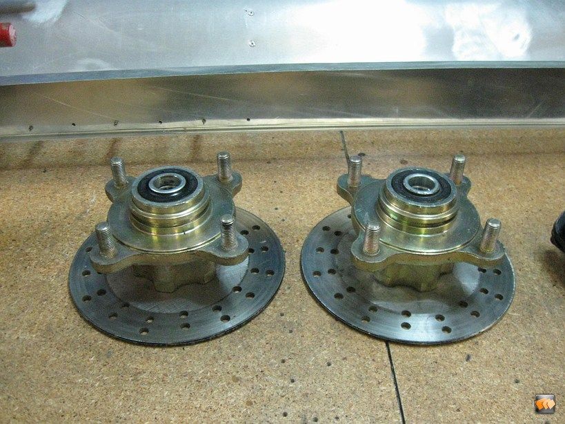

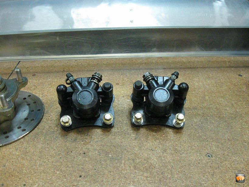

Колес только два.  Они новые и без ступиц. Ступицы  можно найти, но они стальные и тяжелые. Правда в комплекте с подшипниками и тормозным диском 160 мм.  Есть еще тормозные  суппорта из этой же оперы (правый и левый).
Это резина от сельхозтехники. Прицепов короче. Индекс скорости у нее -16 км/час.  Такая же, только меньшего размера (400х150) стоит у подавляющего большинства СЛА- шников. Нагрузка у нее 260 кг. Мы на СТОЛах топтали их до корда. Ни одна не порвалась. Но гарантии Вам никто давать не будет. Все таки это резина от прицепов, а Ваша Цесна не совсем девушка, а скорее Дама.  Решайте сами. Эксперименты за Ваш счет. Для более легкой техники она самое то.
