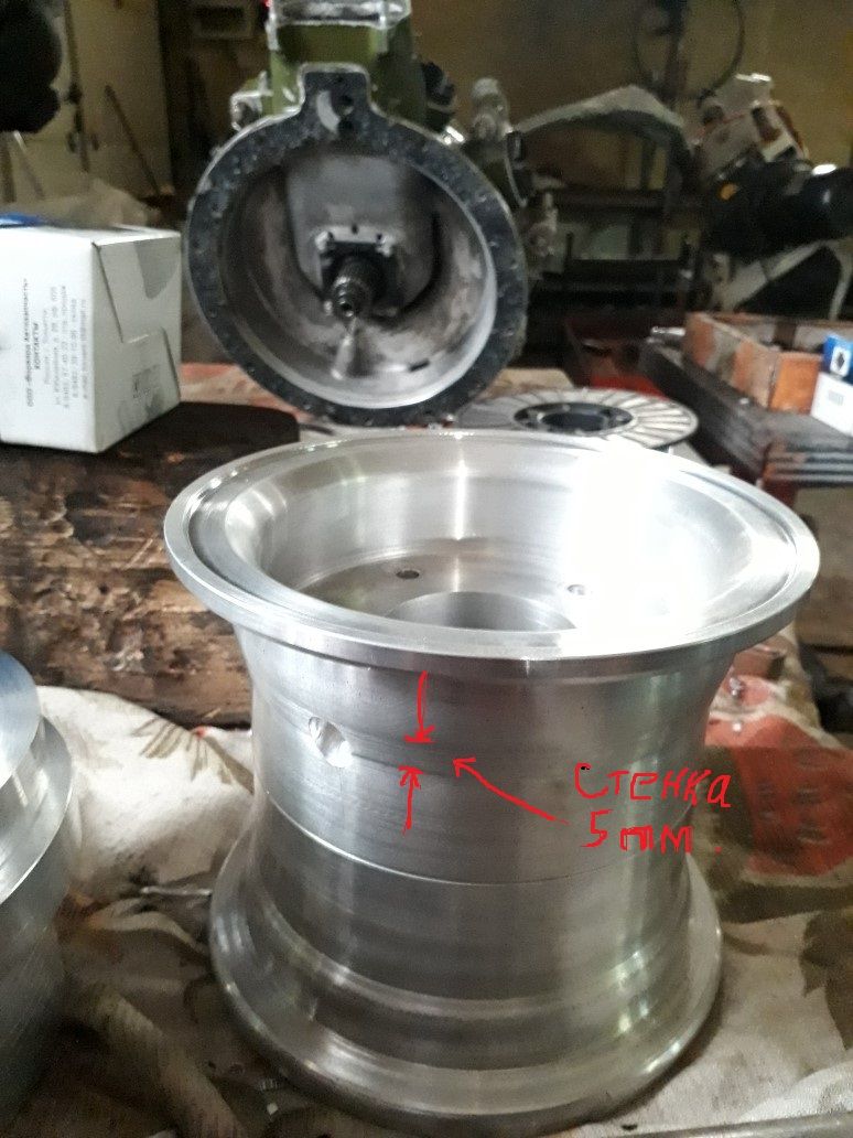

Колесный диск на 4 дюйма из какого сплава лучше выточить?
Не могу найти резину 4.00-4 бескамерную на переднее колесо. Вернее резину нашел но ехать она будет недель 6.
Зато мне отдали новую покрышку с камерой такой же размерности. Хочу выточить диск на первое время. Токарный станок есть, навыки тоже. Вот думаю какой лучше сплав взять Д-16 или АМГ?!
6061 в болванках наверное хрен найдешь в России?!

У готового варианта не будет разных посадочных под ось. Там с одной стороны диска под ось что-то около 15 мм, с другой около 20 мм. Надо точно замерить и искать такие подшипники и точить диск под эти подшипники.
Или ось делать новую. Тоже работа.
Ну почему же? В Торговле есть... и 6061 и даже 7075. Отрежут от плиты. В Москве.

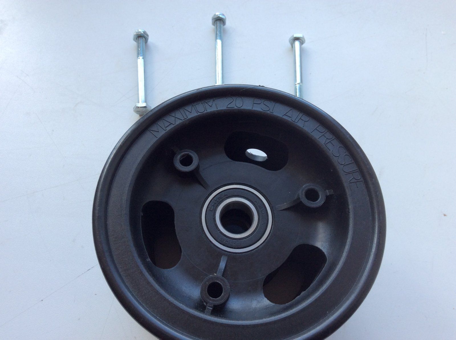

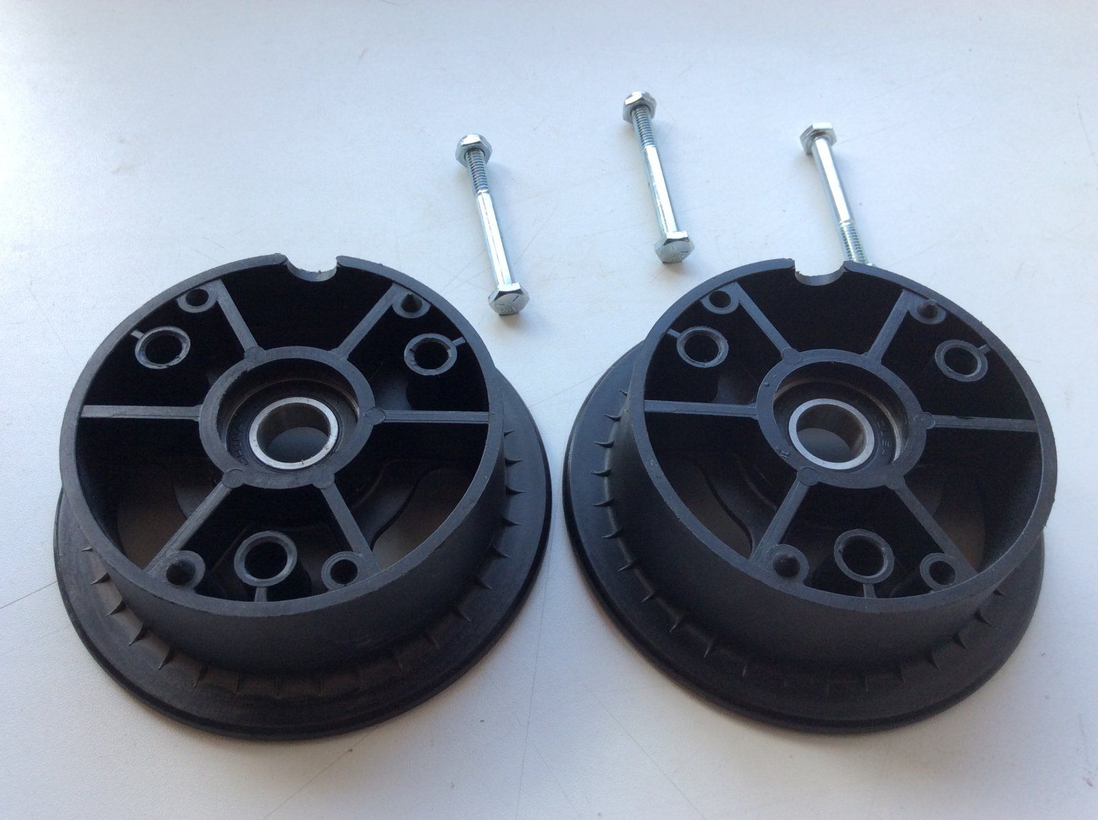

Цельный диск планируете точить ? Или разборный ?
Оригинальный разборный, удобно собирать, разбирать.
Вот пример на фото.
Разборный конечно.) Но если есть готовыы, я бы лучше готовый купил и переточил ось. Ось проще и быстрее точить. А время деньги.(
Д 16т в сечениях больше 100мм не каленый. Поэтому мы все крупногабаритные детали точим из амг6

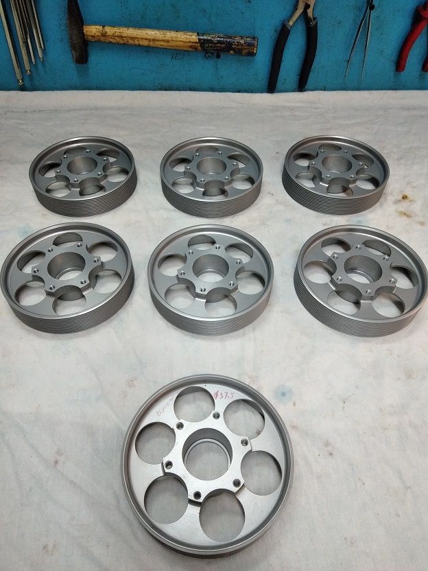

Для крупногабаритных деталей мы используем амг-6 и имеем нуль головных болей. Про кого вы пишите я не понял. Я покупаю материал либо непосредственно на крамзе либо на в фирме основанной выходцами с него. Покупаю много лет и проблем не имею.
Случай про который я писал произошел в начале 90х. Под него есть соответствующая технологическая база. Если вы с ней не знакомы- я не виноват. На фото серийные детали диаметром 145мм
Красивые детальки!

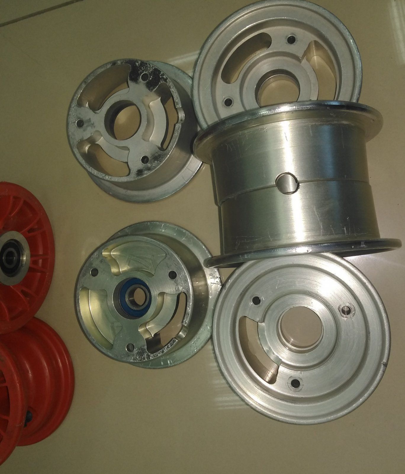

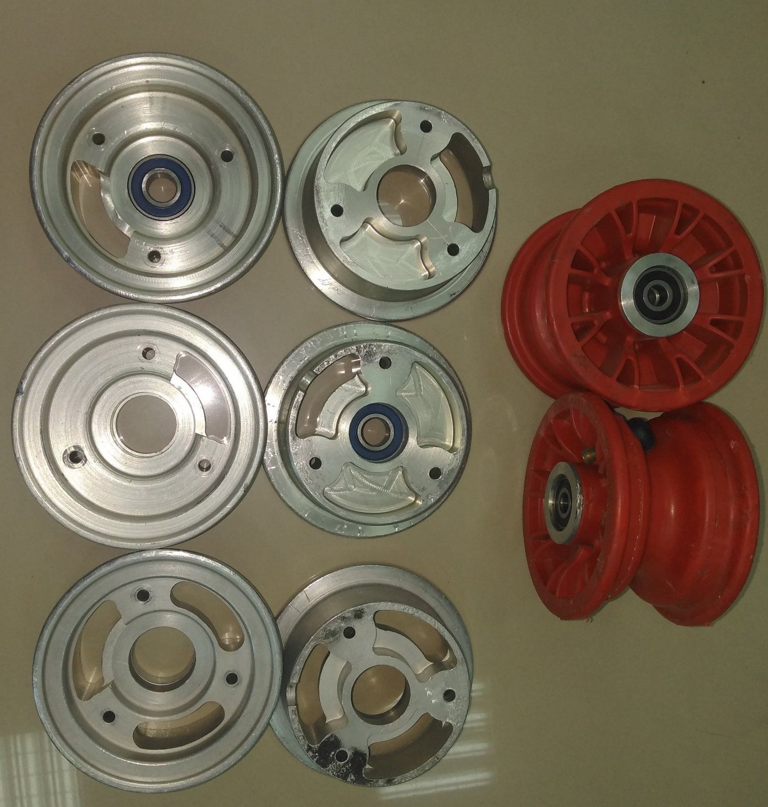

Здравствуйте!
Есть такие вот диски, это версия 1 и 2 для БРО-11 которые нам изготовили в институте на производстве. Сейчас в опытной эксплуатации, более облегченные версии 3 и 4. Материал Д16Т, покрытие Ан.Окс. От пластиковых и жестяных дисков отказались в силу их полной непригодности для учебных полётов, не выдерживают посадку с юзом.
За небольшую помощь будем рады от дюралевых дисков избавиться, скажем обменять диски на шины.
Пластиковые (красные) отдадим просто так, они как раз пойдут под бескамерную шину, они так и были но мы шины перекинули на металлические диски. Шины в ЮПШ очень быстро выходят из строя, учёба летать начинается пробежек по земле, вариантов повредить шасси очень много.
