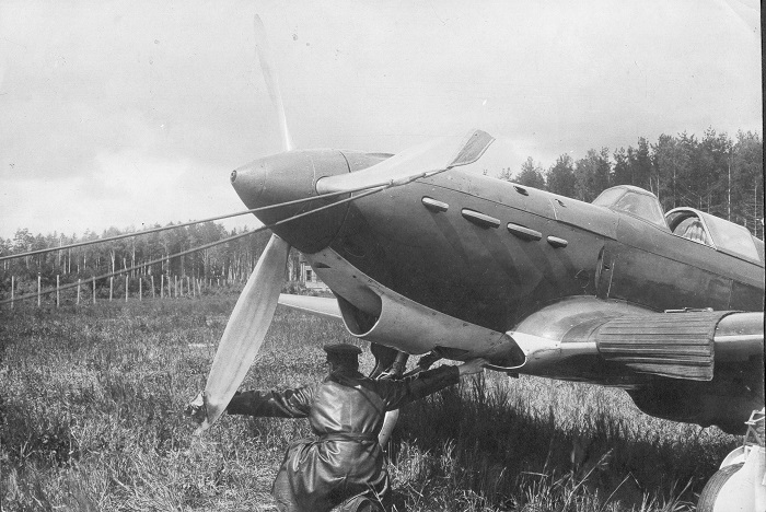

Вы не поняли сути. Такие команды даются при запуске двигателя вручную(на самолёте нет эл. системы и естественно нет стартера), путём проворачивания винта техником(или кем-либо). Пилот сначала выключает магнетто. Техник проворачивает винт устанавливая его на начало цикла сжатия смеси одного из целиндров(на компрессию) и удобное для него положение, что-бы сделать рывок лопасти. Тогда техник даёт команду пилоту включить магнетто словом "контакт". Пилот включает магнетто и отвечает - "есть контакт". Когда пилот готов к запуску, он даёт команду - "от винта". Это сигнал технику, что можно резко потянуть лопасть и отскочить от плоскости вращения винта. Если мотор запустился, то дальше всё идет штатно. Если двигатель не запустился, то пилот выключает магнетто и говорит - "зажигание выключено" и всё начинается сначала.
А команду - " от винта" пилот всегда должен давать перед запуском, будь то запуск вручную или стартером.
Вы не поняли сути.
Т.е., сути, как и последовательности команд - две:
- когда две ролевые фигуры в запуске двигателя - пилот включает зажигание, а техник после этого проворачивает двигатель (не важно, за винт или кик-стартером) с целью запуска;
- когда один пилот и включает зажигание и стартером (не важно, кик-стартером или электро) после этого запускает двигатель.
На этот раз суть понята правильно? 🙂

Коль уже заговорили о запуске легкого поршневого авиационного двигателя вручную, хочу дать совет. Всегда относитесь к проворачиванию винта ОЧЕНЬ серьёзно(вращающейся винт - это мясорубка). Если вам нужно провернуть винт по какой-либо причине(но не для запуска) и вы один, то убедитесь что:
1. магнетто/зажиганте выключено.
2. РУД стоит на малом газе(полностью на себя)
3. Регулятор смеси (полностью на себя)
4. Самолёт привязан и под колёсами стоят колодки.
Проварачивайте винт ПРОТИВ направления вращения.
Учтите, что даже если ручка(ключ) включения магнетто/зажигания стоит в положении "выключено", это ещё не значит, что оно(и) выключено(ы). Магнетто выключается путём его заземления. Иногда этот провод может оборваться или иметь плохой контакт. Тогда магнетто останется "горячим" после выключения двигателя!. Поэтому все Цессны, Пайперы, Бичкрафты и другие импортные поршневые самолёты моторы глушат путём выработки топлива из двигателя(ставим малый газ и убираем смесь) и только после остановки двигателя выключаем магнетто/зажигание. Эта процедура сводит к минимуму вероятность непредномеренного запуска двигателя при случайном провороте винта рукой если одно из магнетт по какой-либо причине не отключилось. И ещё нас учили перед глушением двигателя увеличить обороты до 1000об/м и перевести ручку/ключ магнетто в положение - "выключено" на долю секунды(не останавливать двигатель). Если проявит тенденцию к остановке - значит заземление магнетто работает, а если продолжает работать почти без изменений(только обороты могут немного упасть), то нужно проверить какое магнетто не выключается путём перевода переключателя/ключа на положение 1 и 2. Там где режим работы двигателя будет меньше всего меняться, то магнетто не выключается.
Пренебрежение этим советам/правилам очень черевато последствиями. Много было случаев когда люди получали увечия(и даже смертельные), самолёты "убегали" со стоянки и даже взлетали без пилота.
Будте осторожны с поршневыми авиационными движками их магнетто работают независимо от зл. системы самолёта. Вы можите в полёте полностью отключить всю электро систему самолёта (включая генератор и аккумулятор), а двигатель ваё равно будет работать!

Ручной запуск
Техник - «Gas on, swich off, throtlle closed, brakes set» (Бензокран открыт, магнето выключено, РУД на малый газ, тормоза обжаты).
Летчик после проверки - «Gas on, swich off, throtlle closed, brakes set» (Отзыв после выполнения процедуры).
Техник - «Brakes and contact» (Тормоза обжаты и магнето включено?).
Летчик после проверки - «Brakes and contact» (Подтверждение).
Техник пускает двигатель вручную.

В книге  Лебедева «Самолет У-2. Учебник для летных школ ВВС РККА»,  1937 г. процесс запуска описывается так:
Заняв место в самолете, летчик (техник) командует: «К заливке».
Моторист спрашивает: «Выключено?»
Получив ответ, подтвержденный одновременным выбрасыванием обеих рук в стороны, моторист берется за лопасти винта и проворачивает его по ходу; в это время летчик (техник) производит заливку мотора с помощью заливного насоса.
По команде летчика (техника) «К запуску», моторист ставит винт на компрессию и громко докладывает: «Контакт».
После этого летчик (техник) командует: «От винта».
Моторист отвечает: «Есть контакт» и одновременно с рывком винта отбегает в сторону; в этот же момент летчик (техник) вращает ручку пускового магнето и мотор начинает работать.
