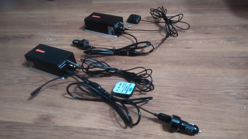

Уже второй по счету прибор для Игоря из Москвы и прибор для Александра из Саратова.
Приборы прошли тестирование и отправлены владельцам.
