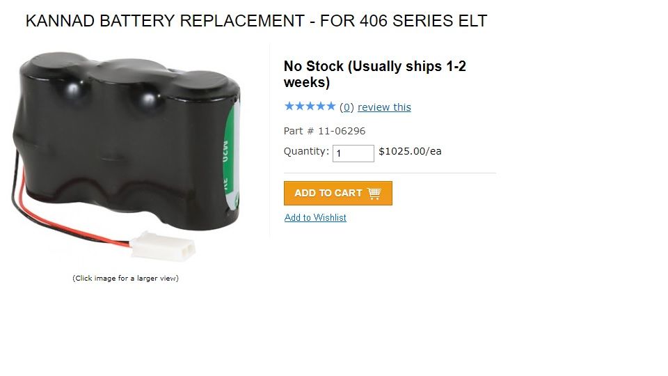

С нулями все в порядке? Бесполезный KANNAD 406 с перепрошивкой и регистрацией из Германии доставили за 20тр. И то жаба душит, в основном из-за бессмысленности сего дивайса. А тут за батарейки такие суммы.
Для сомневающихся скрин из популярного интернет магазина.

Странно. Как могут комплектующие стоить в 4 раза больше, чем само изделие?
Главное, каков в этом смысл? Проще купить комплектный маяк вместо замены батареи.
Если речь идет о маяке который использует эти батареи он по прайс листу стоит от 2400 евро. Может всё таки разговор идет о другой модели?

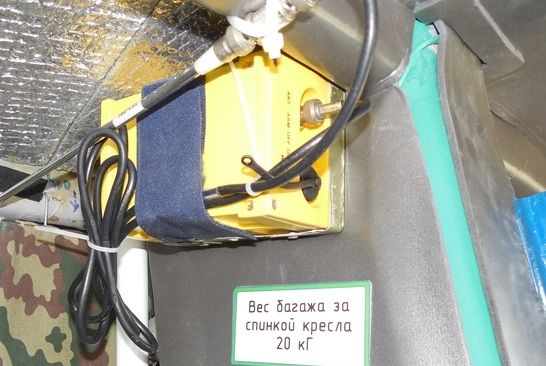

такой . Просто друг помог с покупкой у прежнего владельца, с перепрошивкой на меня. И с регистрацией здесь все прошло моментально.

У меня то же проходит очень быстро. Но если так установлен маяк на вашем самолёте, то хочу вас расстроить, маяк так работать не будет. По моему и антенна стоит старая которая не предназначена для работы на частоте 406 MHz. Кронштейн самопальный, маяк с него может сорваться и просто не сработает датчик удара. Вот тут есть инструкции по установке и эксплуатации на русском языке:

антенна шла в комплекте. Кронштейн самодельный, да, ничуть не хуже пластикового по функционалу. Если маяк срывается и не срабатывает датчик от удара, то зачем такой маяк и датчик? Еще шел выносной пультик с разъёмом, но не ставил, т.к. уверен в бесполезности маяка. За инструкцию спасибо, на сайте  Все подробно было написано.
По этому нужно использовать свой "родной" кронштейн, с него маяк не сорвётся. А антенна по моему от маяка POINTER, такая антенна не поставляется с маяками KANNAD. В инструкции рассматривается вариант установки маяка в пилотской кабине без использования пульта, но антенну нужно выводить на верх фюзеляжа.
