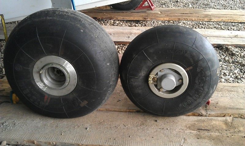

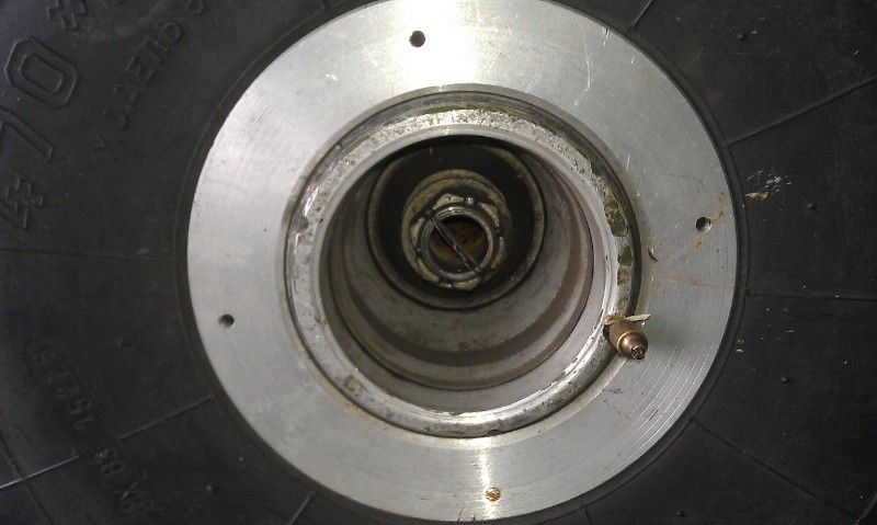

В комплекте 2 основных колеса.
каждое состоит из:
- ступица на 5 дюймов.( диаметр оси - 30 мм., длина оси - от160 мм.)
- тормозной диск
- покрышка 8-и слойная  470/210
-камера.

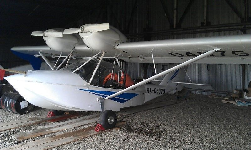

Испытаны На ВС с макс. взл. массой 750 кг. давление 0,9 атм - норма (можно и меньше накачивать). Глотает все неровности очень хорошо. Выкатывались на амфибии из воды на галечный берег с низкой прочностью грунта - отлично!
    75,8 КБ · Просмотры: 107

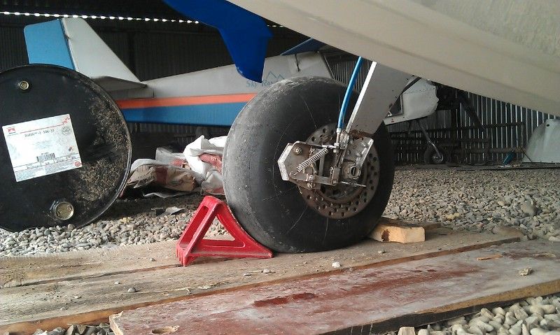

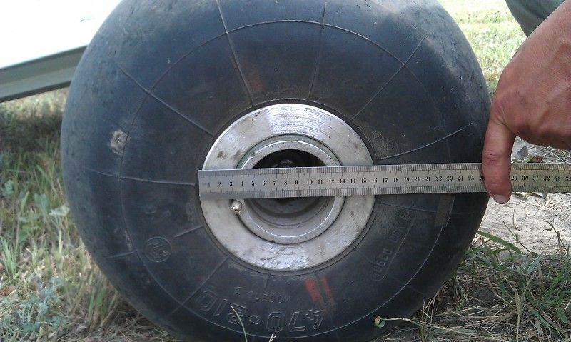

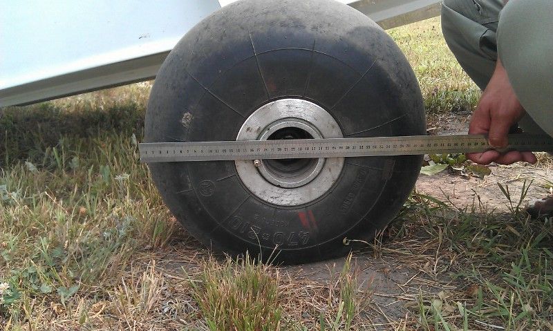

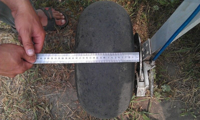

Несколько фото позволяющие прикинуть реальный размер колёс.
    105,1 КБ · Просмотры: 82
отлично подойдут для самолёта выполняющего посадки на площадки с подбором. или эксплуатирующегося на плохо подготовленных площадках. Например наш Корвет, который как известно не отличается хорошими сухопутными свойствами эти колёса превратили в приличный сухопутный самолёт!!!!
Очень рекомендуем их ставить на амфибию в тех случаях. когда требуется тренировка на грунтовых площадках! Для полётов на воду - подходят плохо. Только для разовых полётов - очень приличная архимедова сила из-за большого обьёма! выпустить колёса в воду очень тяжело!

При низком давлении - не проворачиваются!!!! Конструкция не позволяет!

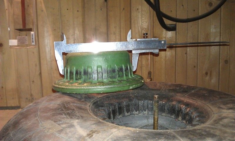

    66,6 КБ · Просмотры: 112
ступица с подшипниками -2,93 кг + тормозной диск - 1,67 кг. = 4,7 кг. в сборе
