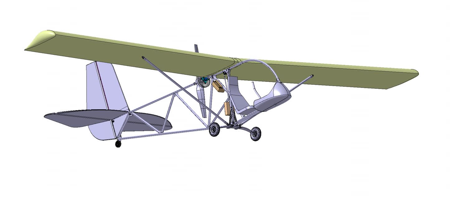

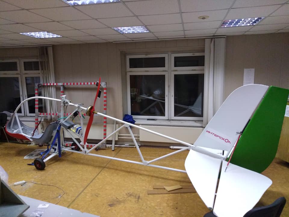

Электролёт Efly    Мы взяли за основу конструкцию ЛАК-16. Переработали её. Сделали новый фюзеляж и хвост. Вот такой конструксьён....
