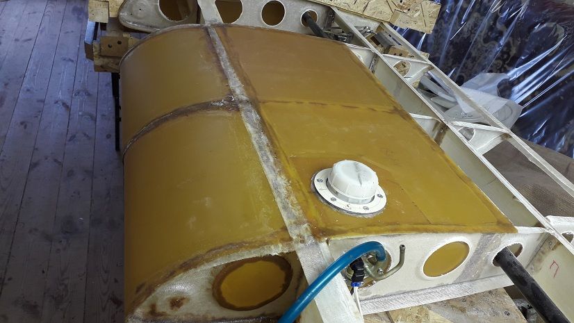

Да, забыл сказать: лобик тоже является кессоном. И обшивка будет поверх бака, практически в плотную к баку, может пару миллиметров.
KAA
Ненавижу Солидворкс!
Единственно, что бак целиком изнутри обработан герметиком.
У-30 МЭС был поначалу, чёрного цвета. Отечественный герметик для кессон-баков.
Надо понимать, что полёты на таком самолёте редко достигают 1ч по продолжительности, соответственно надо и к емкости бака подходить.:)

Докладываю, эксперимент не удался! Весь триппер удален из крыла. Крыло доделано без баков. Концепция фюзеляжа изменилась. Теперь появилось удобное место под бак в фюзеляже.

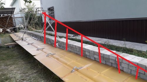

сегодня испытал на прочность крыло, загрузил около 800кг
Снизу обшивка слегка пошла волнами и концы крыла стали касаться земли, т.е. прогнулись сантиметров на 10-15. Дальше решил не нагружать.
после разгрузки ни каких видимых следов не осталось!

Нагрузка на плоскости не равномерно распределяется в полете и грузится примерно так.
В целом думаю даж
е перетяжелили с грузами, пойдёт.

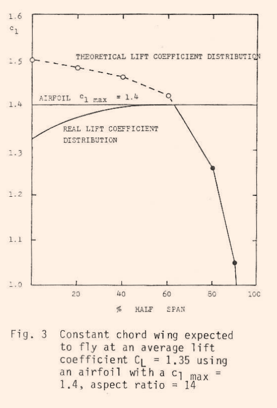

Да. Согласен. На концевых сечениях крыла воздушная нагрузка меньше. От крутки тоже зависит. Но основная причина, это перетекание из за разности давлений над и под крылом. И больше зависит от формы законцовки.

Rusa53
Пардон не заметил подкоса, да основная нагрузка на точке крепления подкоса и это действительно 70-80%
