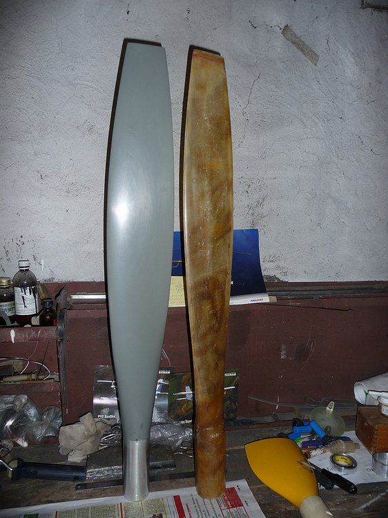

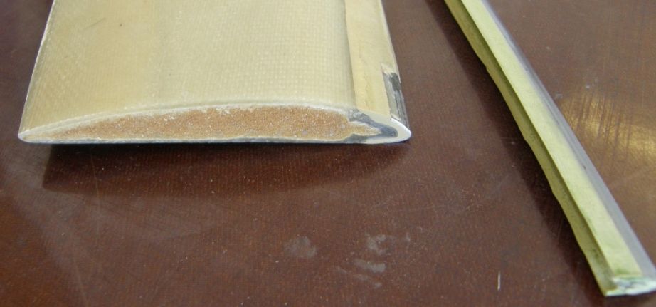

Может 2-4 штуки решит проблему?
К сожалению не поможет. Пробовал. Мешок должен быть максимально приближен по размеру и форме. Иначе будет сдвигать ткань. Еще если мешок не подходит по форме, он обязательно порвется. Как только пакет внутри начинает раздуваться, он прижимается к стенкам в самом толстом месте и уже не сдвинется в сторону тонкой задней кромки. В том месте, где нет плотного прилегания к стенкам обязательно лопнет. да и обжима соответственно не будет.

Так отнесите им свою форму, пусть налепят шариков потолшее,  эти черти хоть что обмажут.
Вам нужен технолог РТИ, перчаточное производство. Совместив с тряпочным препрегом возможно добьетесь износоустойчивости.
Заодно посоветуетесь про вопросы совместимости, описанные скромным Hind :)

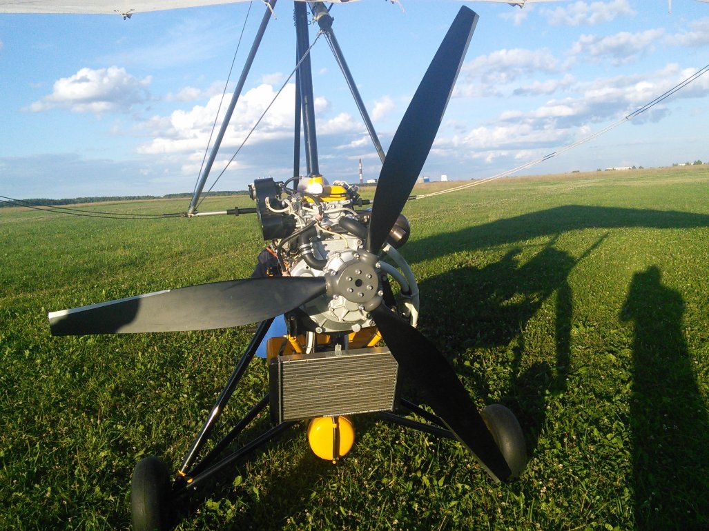

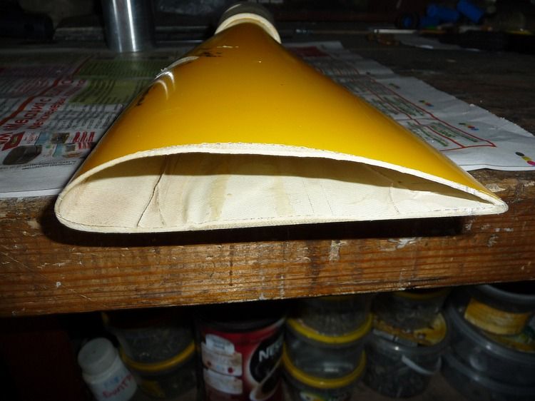

А винт хороший! Присоединяюсь к поздравлениям. Единственное (сугубо мое мнение) не хватает лонжерона на макс толщине.
Да мешок должен соответствовать по размеру лопатке.Есть и у меня наработки,правда 10летней давности, по такой лопасти. Я клеил резиновый мешок,его укладывал в полиэтилен. Форма была эксперементальная, одна половина из просроченной эп. смолы,вторая из гипса с армированием. Ткань ЭЗ-200. Сделал укладку,Накачал. Около 4атм. гипс затрещал,но выдержал лопасть удалось выклеить.С резиновым мешком ткань очень хорошо обжимается, скользит по полиэтилену и внутри нет никаких складок,как например у казанского винта.
так ведь лопасть полностью заполнена пенополиуретаном. На фото просто пилил до заливки для контроля результата на этапе наладки.

Спасибо. Буду пробовать. Здорово у вас получилось.
Надо подумать над резиновым мешком. Только не знаю как его по простому сделать?
С производителями шариков на моих объемах наверное не договориться. Да и поблизости нет.

А почему металлическая оковка? Металл деформируется. "Оковка" должна быть второпластовой или какой угодно, но держать не сильный удар молотком не деформируясь. Только пластики и резины на такое способны.
Пластик и резина не выдерживают воздействие песка и воды. Мы делали первые винты с резиновой оковкой, на концах лопастей 2мм резина съедалась до стеклопластика за 5 часов учебных полетов  с грунтовых площадок. Затем повторили решение с больших вертолетных лопастей - передняя кромка резина 2мм, поверх привулканизирована  металлическая оковка. Тогда резина хорошо амортизирует удары камешками по металлу, а металл держит эрозию песка и воды. Кстати ремонт простой был, срезаешь ножом резину и клеишь  новую оковку прямо в поле.Но сложная заводская технология изготовления оковки в  спецформе с вулканизацией резины приостановила процесс, когда с заводом проблемы пошли. См.фото. Для независимости от завода отказались от резины и перешли на "классику" - припаянная сетка к нержавеющей оковке.

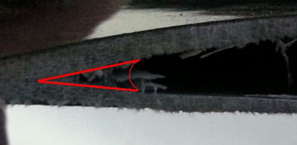

Видимо предложение склеивать лопасть из двух скорлуп более приемлемо, тем более, что под оковку оставляется паз. Как понимаю главный вопрос как после формовки вытащить полужесткий клин расположенный у конца профиля (если такой смастырить).

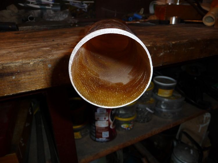

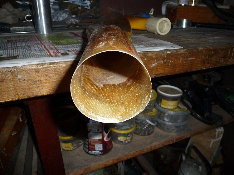

mill37, а сколько у вашей лопасти слоев стекла? Там не меньше 15!
mike_hv
Ну для меня например, склейка из 2-х половин кажется более сложным процессом. это еще дополнительные операции, причем ручные. Клин по задней кромке не требуется. У меня ткань по задней кромке обжимается формой.
Ткани можно наложить сколько угодно. В пределах разумного конечно.В данный момент для ткани толщиной 0,3 у меня получается у конца лопасти 4 слоя и к основанию плавно увеличивается до 16. Помимо целых слоев в заделке дополнительно укладываются кольцевые ленты по 2 штуки между каждым слоем. Также в лопасти дополнительных 4 слоя по передней кромке.

Клин имел ввиду во внутренней полости, там кажется все рвется. Если только его там оставлять, нужен легкий материал.
mike_hv
Это остатки пакета. Шов при спайке пакетов достаточно большой получается. Сейчас выскребаю его более тщательно. Буду пробовать швом внутрь клеить. Пока  с силиконом все не решу.
