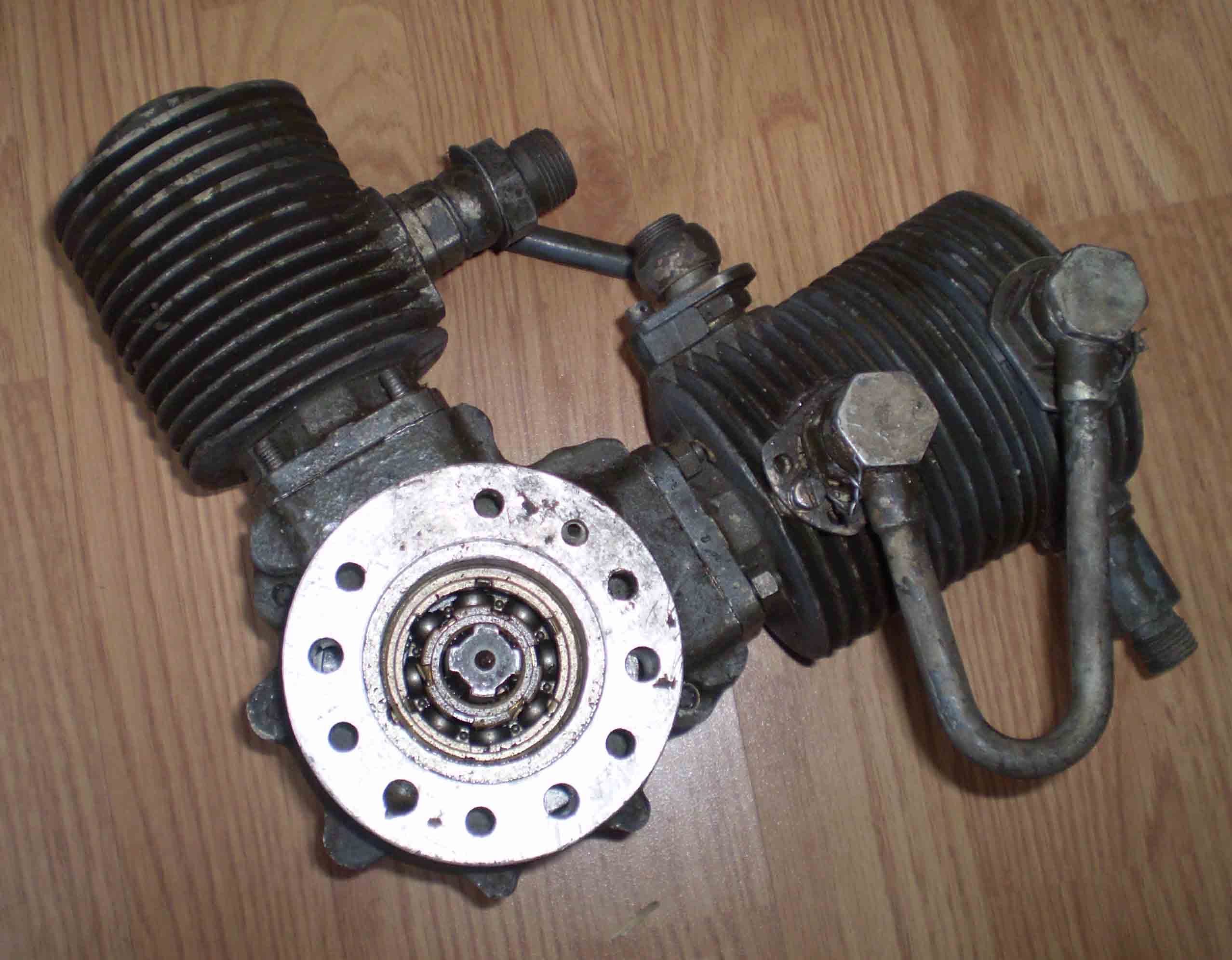

Компрессор и запасной поршень. Снимался с рабочего аппарата. 6 тыр
G georgy31 Я люблю строить самолеты! 23 Мар 2010 #1 Компрессор и запасной поршень. Снимался с рабочего аппарата. 6 тыр Вложения ak150.jpg 132,3 КБ Просмотры: 144

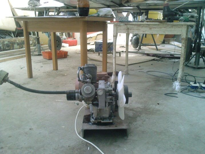

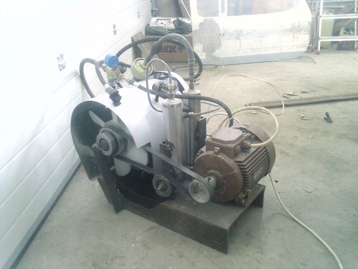

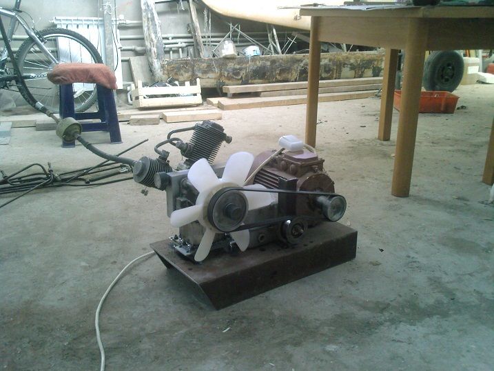

Z zr18n Як18т - лучший самолет за эти деньги !<b Откуда г.Тольятти 23 Мар 2010 #2 Отличный мы сделали компрессор из такой головы для заправки пневмосистемы ЯК-18т.... Вложения Foto-0023.jpg 66,7 КБ Просмотры: 141 Foto-0024.jpg 71,9 КБ Просмотры: 144
G georgy31 Я люблю строить самолеты! 23 Мар 2010 #3 Вот и у меня похожий аппарат качает воздух, этот держал про запас, но тот всё не ломается, главное не нагревать выше 100 градусов.
C Chapaj Я люблю ...! Откуда Самара 24 Мар 2010 #4 Красивый. А где влагомаслоотделитель после компрессора? Влагу и масло АК-150 гонит нещадно.
Z zr18n Як18т - лучший самолет за эти деньги !<b Откуда г.Тольятти 25 Мар 2010 #5 Chapaj сказал(а): Красивый. А где влагомаслоотделитель после компрессора? Влагу и масло АК-150 гонит нещадно. Нажмите, чтобы раскрыть... Полностью согласен,а вот окончательная версия...все как положено.... Вложения Foto-0032.jpg 53,2 КБ Просмотры: 178

S SU31 Я люблю строить самолеты! 21 Апр 2010 #10 А эскизики маслоотделительной системы можно посмотреть ?
Z zr18n Як18т - лучший самолет за эти деньги !<b Откуда г.Тольятти 21 Апр 2010 #11 Все очень просто,влагомаслоотделитель системы "Циклон" ,входящий патрубок входит в цилиндр по касательной вниз,снизу сливной кран ,выход вертикально вверх.выход первого стакана соединен со входом второго,а выход второго уже в работу....
