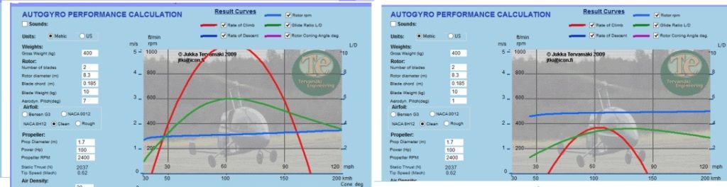

Если выставить угол установки (4град.) меньше, тогда раскрутится и до 500
Где Вы видели такие обороты у автожиров? У меня полный вес аппарата с пилотом 400 кГ. Диаметр ротора 8,3 м. Хорда лопасти 185 мм. Угол атаки лопасти, 2,5 грд. Раскручивается только до 290 об/мин. Аналогичный ротор при весе 500 кГ на другом аппарате углом установки лопастей 2 грд. раскручивается до почти 400 об/мин.

Где Вы видели такие обороты у автожиров? У меня полный вес аппарата с пилотом 400 кГ. Диаметр ротора 8,3 м. Хорда лопасти 185 мм. Угол атаки лопасти, 2,5 град. Раскручивается только до 290 об/мин.
Вашим данным по финскому калькулятору соответствует истинный угол атаки -7 град, :)обороты 290. При уменьшении угла атаки до 1 град - обороты будут-500, только лететь почти не будет , о чем я и писал. См. финский калькулятор. А если еще угол уменьшить и перевести в режим ветрогенератора, можно еще больше раскрутить, только смысл? Поэтому я и объяснял это Миг-17ф. Нужно же максимум качества выжимать!

Можете поверить на слово, что там не 7 град, а 2,5. Хотя критерий любой теории это практика. Берется хаб с изменяемыми углами лопастей и выстанавливается сколько надо. Кто это делал, тот скажет какие оптимальные углы ротора с хордой как у МТО

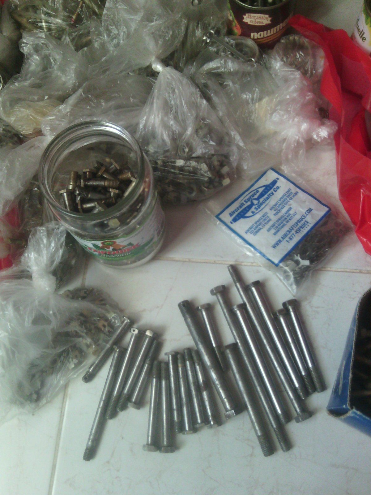

Начал рисовать голову ротора со всеми штучками дрючками-интересны мнения товарищей, если делать из стали, то из какой можно? Имею доступ к Ст20 , СТ35, СТ40Х, А может Нержавейка? или из Д16Т?
И мнения номер два: рисовать начал исходя из длин имеющихся шлифованных болтов, некоторые подржавели , как восстановить зеркало? или выкинуть? Или можно стеклянной бумагой попробовать или еще как? Шинелькой и пастой?

Приветствую керосин или соляра и наждак 2000 зернистости

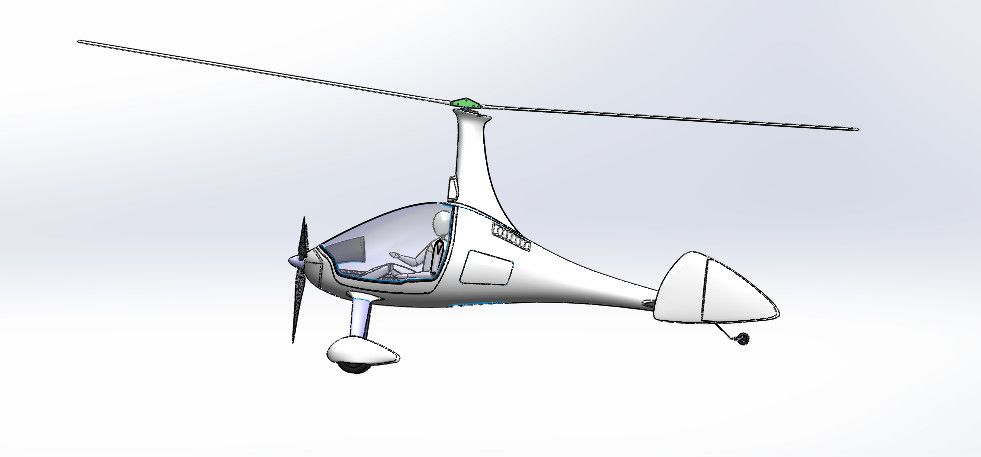

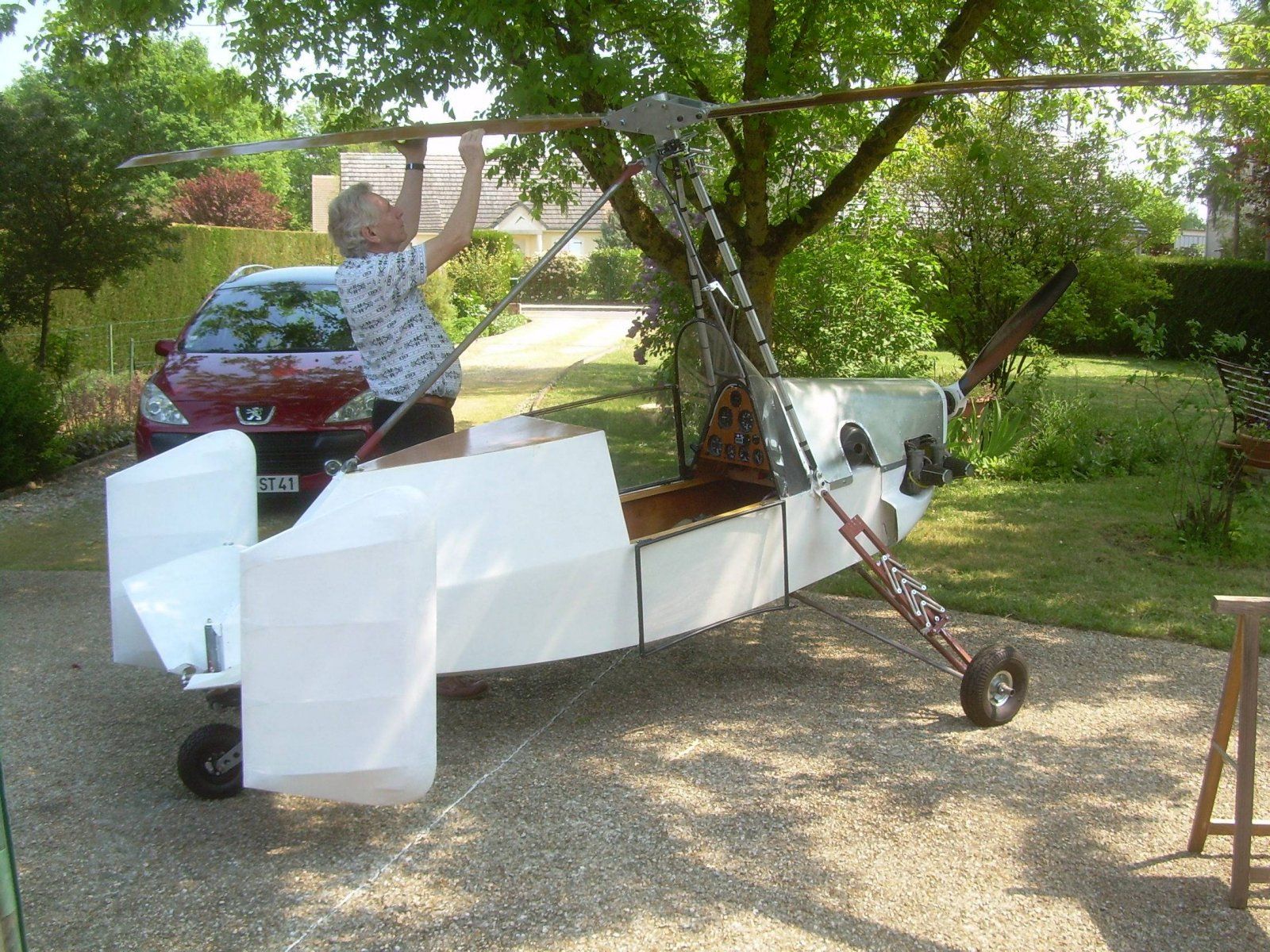

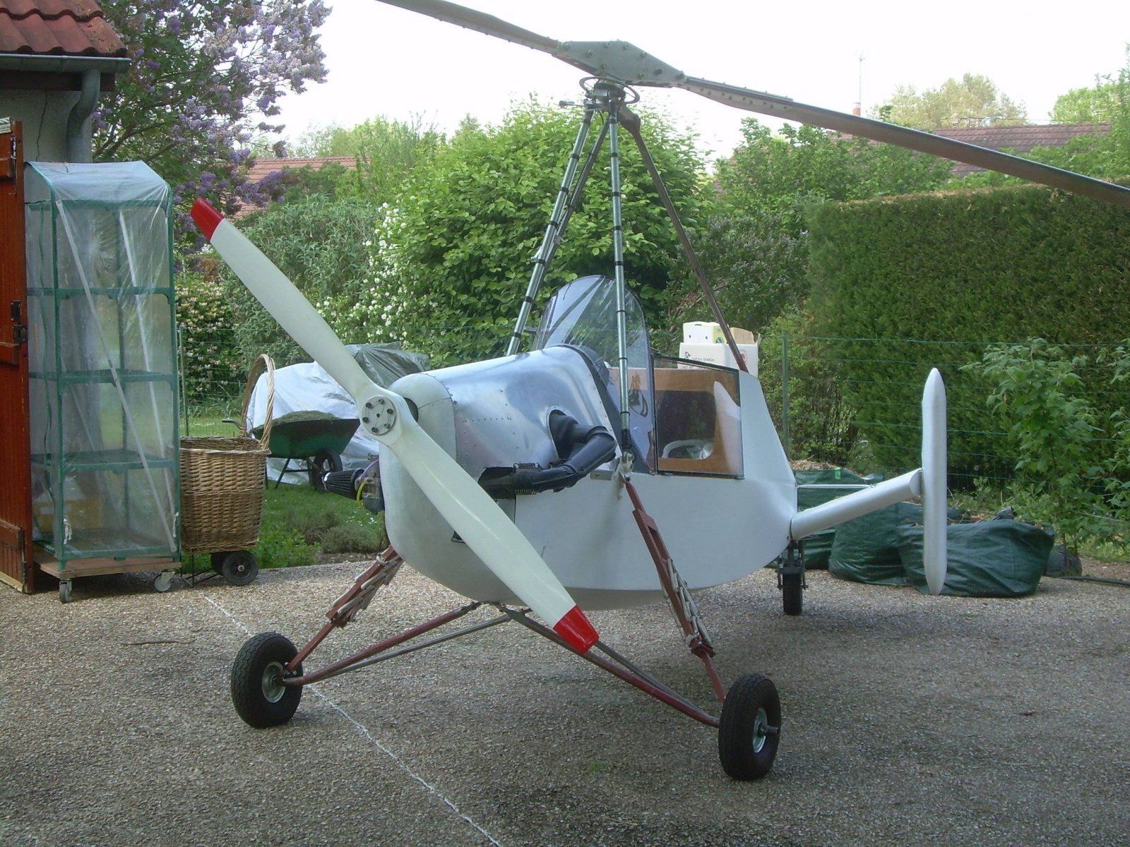

В тему ветки. Очень интересная работа. Маленький, деревянный. Даже ротор из дерева. Жду не дождусь когда полетит. Если и тяжелее 115 кг, то не намного. ИМХО.
my little wooden gyrocopter

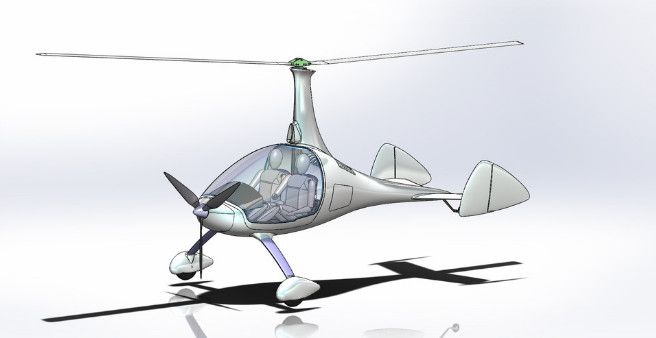

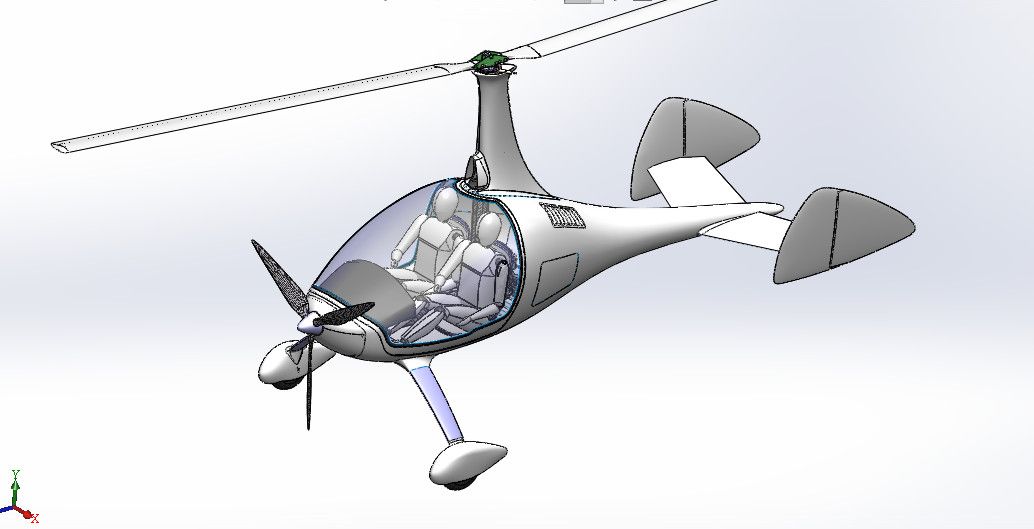

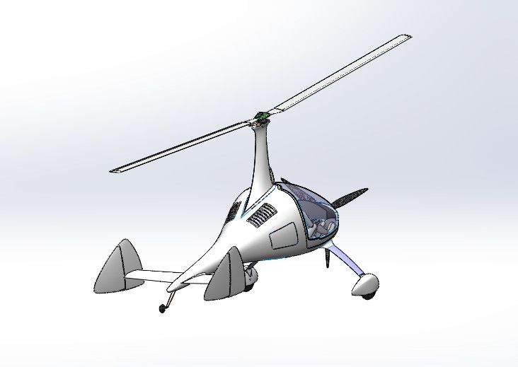

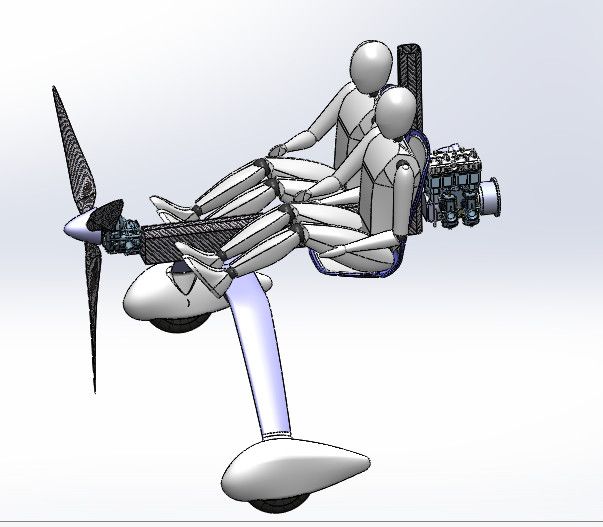

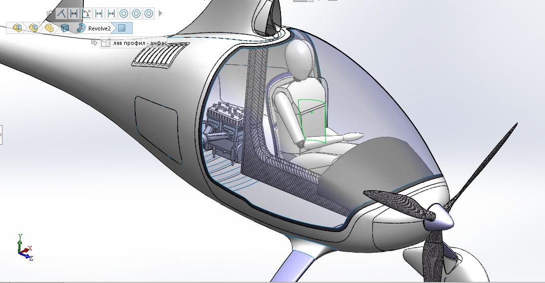

На просторах Grabcad обнаружил симпатичную 3D модель двухместного автожира-трактора WIP. Это не проект, автор просто решил потренироваться в Солиде, максимально использовал уже готовые модели узлов. Но, в целом, получилось, на мой взгляд, не плохо. Двигатель Rotax 582 расположен за пилотами посередине. В носовой части закреплен редуктор"С", передача вращения через кардан в тоннеле между пилотами.
Free CAD Designs, Files & 3D Models | The GrabCAD Community Library
Для скачивания нужно зарегистрироваться.

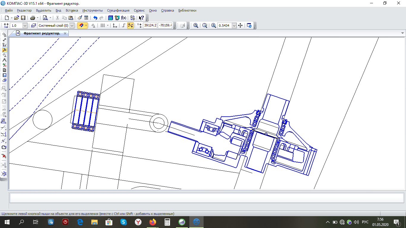

rotordive

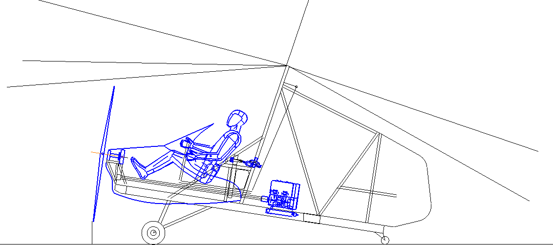

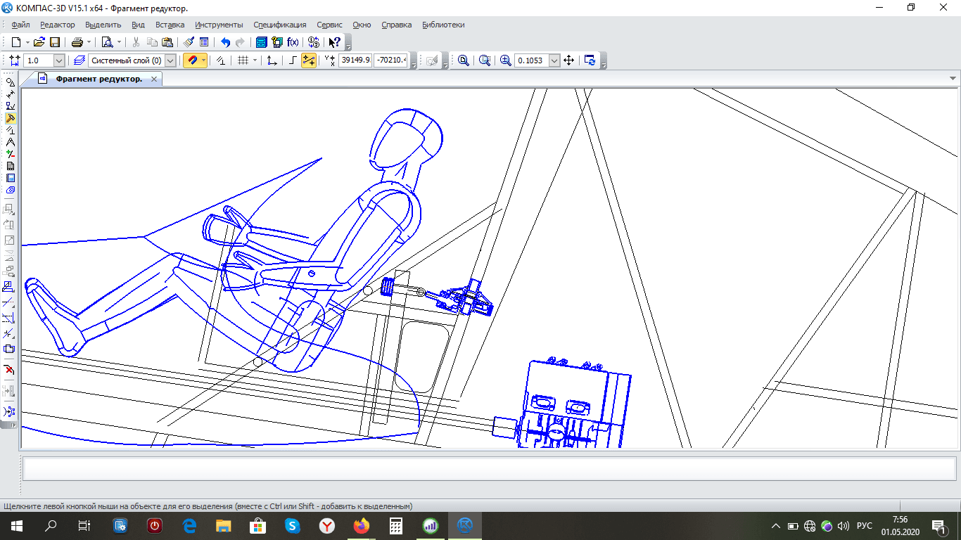

Нечто подобное у меня на компе, тоже давно пылится.
Правда внешний вид по проще, но с замахом на 115 кг и прыжком.
Но в какой-то момент засомневался, что 115 удастся поймать, временно отложил.
