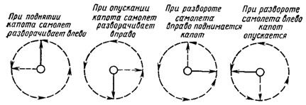

Ну давайте разобьем вопрос на составляющие элементы: сначала разберемся с влиянием маршевого винта на корпус отдельно от ротора. Вот картинка показывающая куда винт отклоняет нос при маневрировании для тянущего винта. Что будет при толкающем? У меня мысли-что совершенно по барабану куда должен крутится ротор и куда маршевый винт
vert
Я строю вертолеты!
Южный Урал
Это схема влияния гироскопического момента маршевого винта на фюзеляж. С ротором еще есть эффект самопроизвольного завала ротора при маховом движении. Ротор при косом обтекании заваливается назад и вбок. В полете это компенсируется ручкой управления. Т.е. при увеличении скорости ручка перемещается вперед и вбок для балансировки. А у маршевого винта есть реактивный момент, который дает момент по крену. Поэтому направление вращения ротора желательно такое, чтобы реактивный момент маршевого и боковой завал конуса ротора компенсировали друг друга. Ротор по скорости заваливается в сторону наступающей лопасти. Т.е. отступающая лопасть поднимается выше наступающей и дает крен, который желательно компенсировать реактивным моментом маршевого винта. Тогда ручка управления останется ближе к нейтрали.

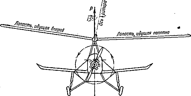

Не все так просто. Реактивный момент маршевого винта , достаточно сильный, заваливает корпус (мачту) вправо. Наклон ротора компенсирует крен, в результате Автожир разворачивается влево, что компенсируется тримером и правой педалью

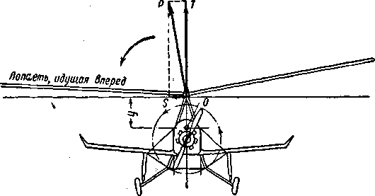

Он (54) имеет ввиду, что на самом деле качеля ротора( да хоть на отдельных шарнирах) из за сил инерции получает такой завал, что отступающая лопасть оказывается выше-см картинку нижнюю. И это отклоняет вектор тяги относительно цт ( в поперечной плоскости) и заваливает автожир в крен(для интереса-если бы лопасти крепились жестко, кренение пошло бы в противоположную сторону) .
Для уничтожения этого бокового опрокидывающего момента ось ротора устанавливается с наклоном в сторону противоположную лопасти, которая наступает(вид спереди.) картинка сверху.

Т.е., МТО, Калидус и др. имеют неправильное вращение ротора?
Да! Неправильное, с этой точки зрения. Маршевый - левого вращения. Из-за чего так сделали - непонятно. Видимо компенсируют боковой завал конуса начальным наклоном оси ротора вбок. Либо вообще не заморачиваются, если бокового перемещения ручки хватает во всем диапазоне.
Как так происходит,объясните вертолетчику.....Я на родной восьмерочке уже тридцать лет со скоростью всегда влево ручку тяну....
Открываем
Динамика полёта вертолета Ми-8 «Основы аэродинамики несущего винта,рулевого винта и планера вертолета»
Методическое пособи Автор: преподаватель Васильев В.С.
Маховые движения лопастей
При переходе НВ на режим косого обтекания подъемные силы лопастей непрерывно изменяются по азимуту, поэтому состояние равновесия лопастей непрерывно нарушается. Возникают маховые движения - это непрерывные повороты лопастей относительно ГШ в случае обтекания НВ косым потоком .

В азимутах y от 0 до 90о эффективная скорость Vэф возрастает. В азимуте 90° лопасть получает максимальный прирост скорости (ускорение), а значит, максимальный прирост подъемной силы Уал на взмах вверх.
y= 90+180°. Эффективная скорость уменьшается до окружной, т.е. в азимуте 180° прирост скорости отсутствует. Появляется сила инерции лопасти FИН, препятствующая уменьшению взмаха. Таким образом, на прирост подъемной силы Уал, возникший в азимуте 90°, лопасть отреагирует максимальным взмахом в азимуте 180°, т.е. с запаздыванием на 90° (180° - 90°).
Возникает прирост коэффициента СТ и подъемной силы лопасти. Лопасть получает дополнительный импульс на взмах вверх и реагирует на него подъемом в азимуте 270°, т. е. с запаздыванием на 90° (270° - 180°).

Совместное воздействие указанных факторов приводит к тому, что максимальный угол взмаха лопасть имеет в азимуте 200−210°, минимальный угол взмаха - в азимуте 20−З0°.

Совершенно верно! На одновинтовом вертолете все по другому в боковой балансировке из-за хвостового винта и автомата-перекоса, и сложнее. И висит уже с правым креном и горизонтально лететь только может либо с креном , либо со скольжением, и боковой завал конуса меняет на обратный из-за компенсатора взмаха и т.д.
