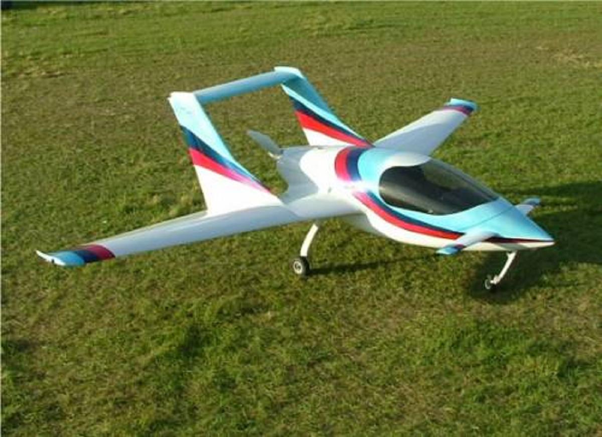

[tt]Прошу высказатьсяпо прилагаемому варианту самолета, схема утка, с размещением двигателя с винтом над крылом. Плюсы и минусы?
(-) Винт работает в неравномерном поле скоростей,из-за влияния крыла,что вызывает вибрацию СУ и потерю КПД.

[tt]Прошу высказаться  по прилагаемому варианту самолета, схема утка, с размещением двигателя с винтом над крылом. Плюсы и минусы?
подкупает то что скорость сваливания маленькая (65км) а крейсерская (276км) очень у них всё ловко получилось........ :cool:
