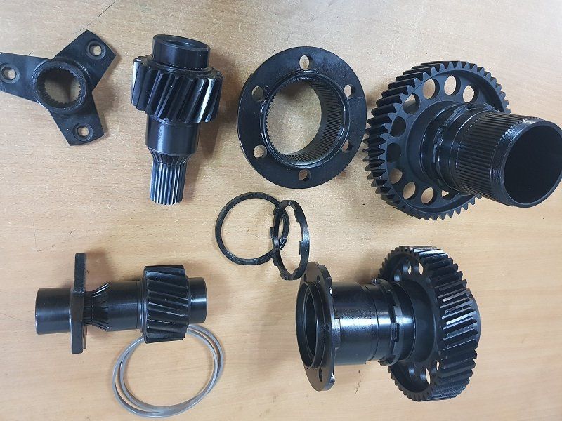

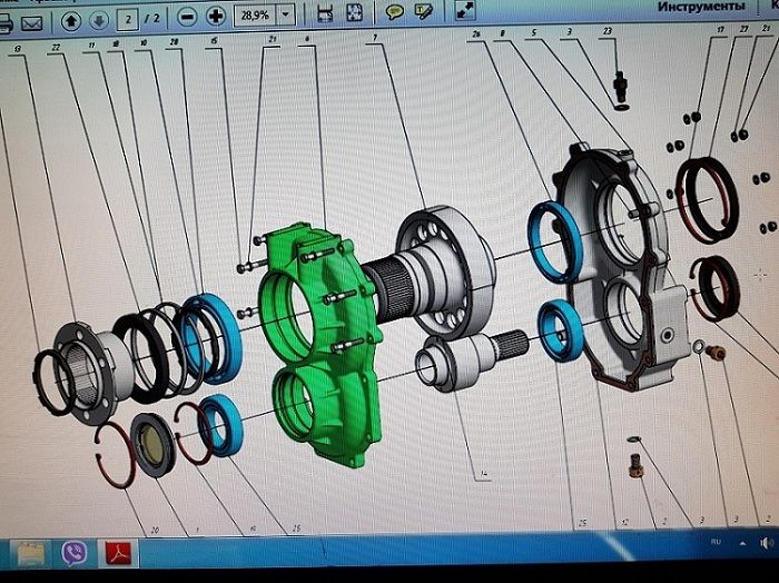

Сделали два первых образца на новый заказанный вариант редуктора для Ротакса. Через верхнюю вал-шестерню должен пройти еще один полый вал.
Диаметр ведомой вал-шестерни более 160 мм.
Скоро соберем и испытаем.
Приятно, что сейчас можно изготовить на 3Д принтере любые литейные модели и стоит это практически не дорого.

Иваныч , если не сможешь выставлять эти шедевры по 350-400 бачей - суши вёсла .
ЁсЦь ведомая с диаметром более 165 мм .
