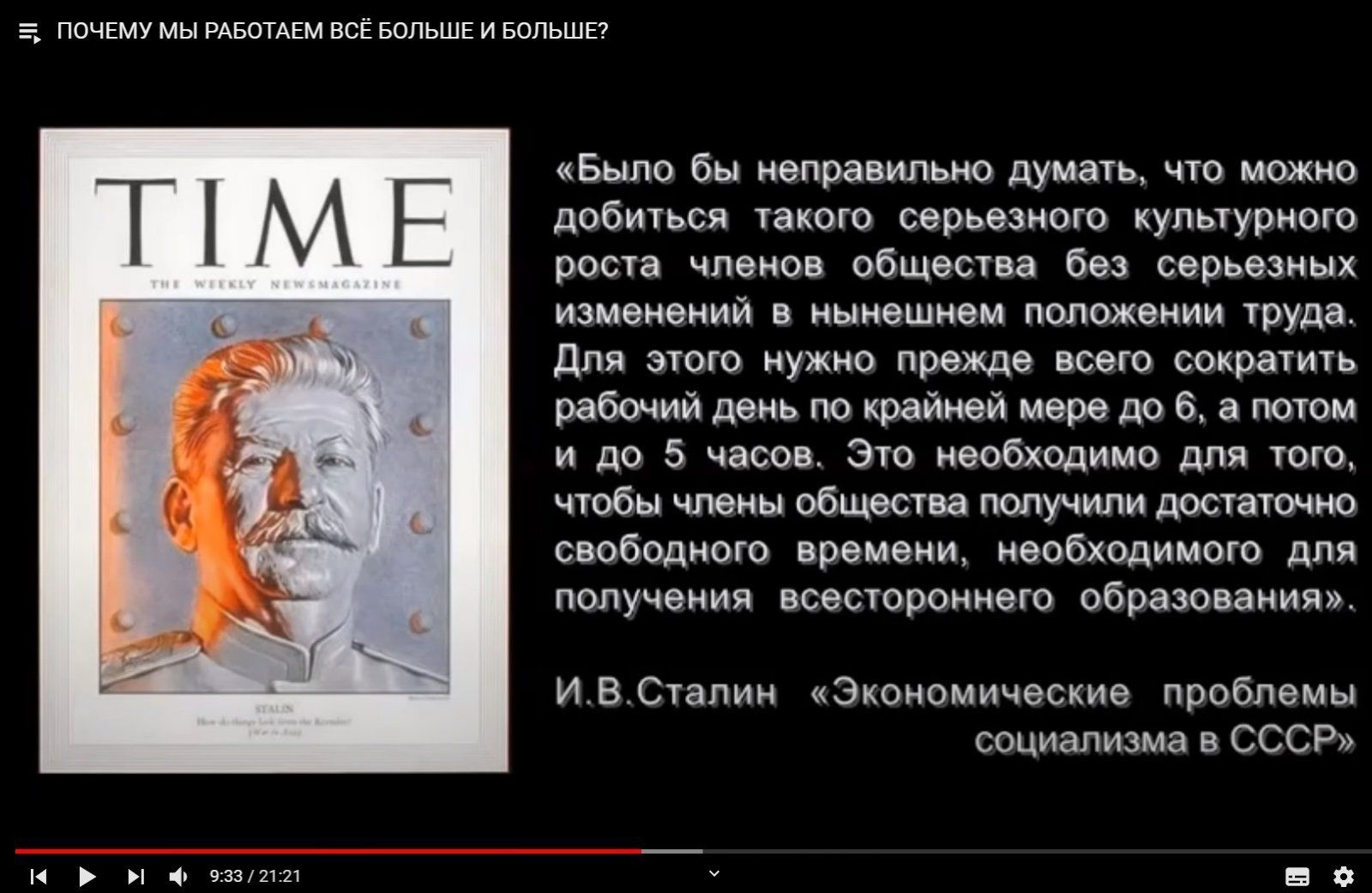

Весёлое кино выставляю - там даже сталин засветился с великими мыслями .

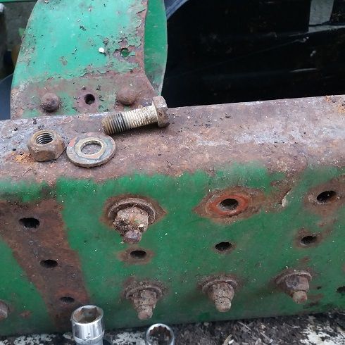

Рама грузовика мерседес, крепление лонжерона опоры КПП к раме.
Винт 12 с гайкой , резьба полная, отверстие 13мм, .
Как называется соединение ? Что это винт или болт?
На фото представлен винт с шестигранной головкой.
Отверстия для крепления делают с большим диаметром по причине разброса размеров на центра отверстий в двух деталях.
Соединение этих деталей основано на силе трения которая появляется при сжатии двух деталей.
В автомобилях такое крепление часто встречается, там увеличение веса за счет лишних крепежных изделий не влияет на взлетный вес.
В авиации так же можно встретить подобные крепления.
Например, крепление лопастей к втулке несметным количеством таких винтовых крепежных изделий , но это не сильно сказывается на общем взлетном весе.
Из этого следует что крепление винтовое?
Но это же не так. Это болтовое соединение.
И на фото именно болт соответствующий ГОСТу (но и наименованию винт по ГОСТу он тоже соответствует). Так в чём отличие?
Насчёт калиброванной шейки и не полной резьбы Вы заблуждаетесь . Нет такого требования ко всем болтам.
Это относится только к призонным болтам.
Почитайте ГОСТ.
ГОСТ 27017-86 Изделия крепежные. Термины и определения (с Изменением N 1)
2. Болт
D. Schraube
Е. Bolt
F. Boulon
Крепежное изделие в форме стержня с наружной резьбой на одном конце, с головкой на другом, образующее соединение при помощи гайки или резьбового отверстия в одном из соединяемых изделий
3. Винт
D. Schraube
Е. Screw
F. Vis
Крепежное изделие для образования соединения или фиксации, выполненное в форме стержня с наружной резьбой на одном конце и конструктивным элементом для передачи крутящего момента на другом.
Примечание. Конструктивный элемент винта для передачи крутящего момента может представлять головку со шлицем, головку с накаткой или, при отсутствии головки, шлиц в торце стержня
Где тут про шейку и резьбу? У немцев вон одинаково называют и болт и винт.
