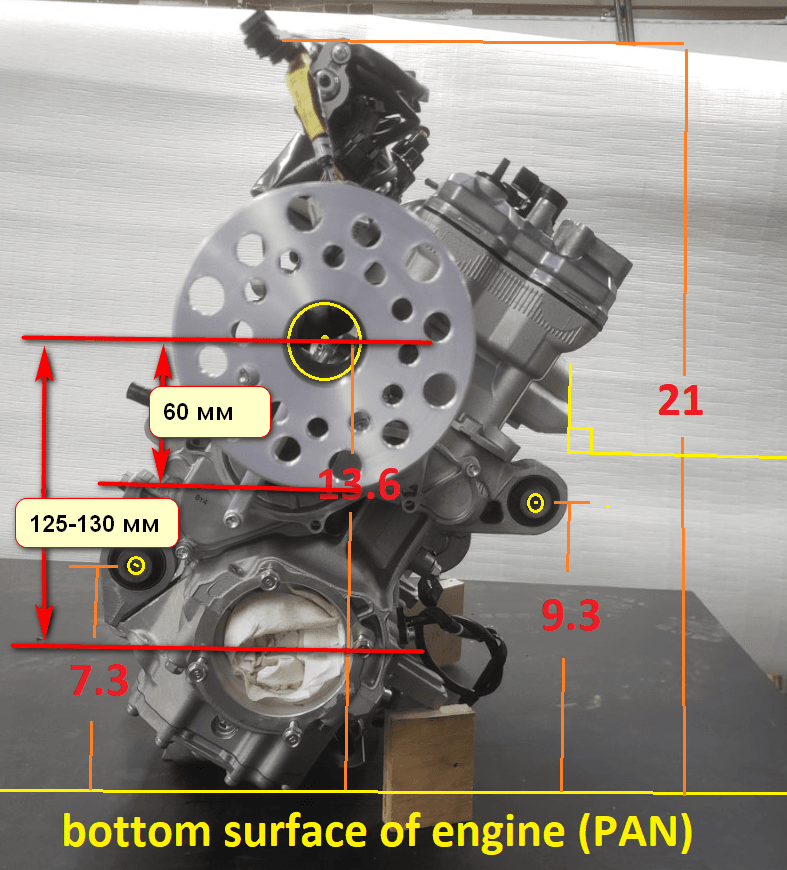

Сняли крышку с мотора снегохода и изначально изготавливали проставку и цепляли редукторы от RОТАХ .
К этому снегоходному движку - эт самый простой вариант прицепить редуктор .
Оставили шестерню которая висит на конусе колена .

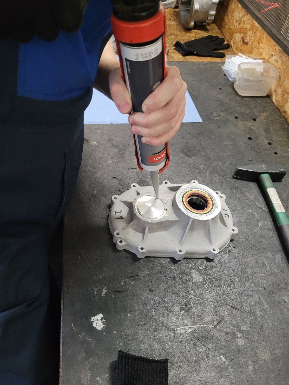

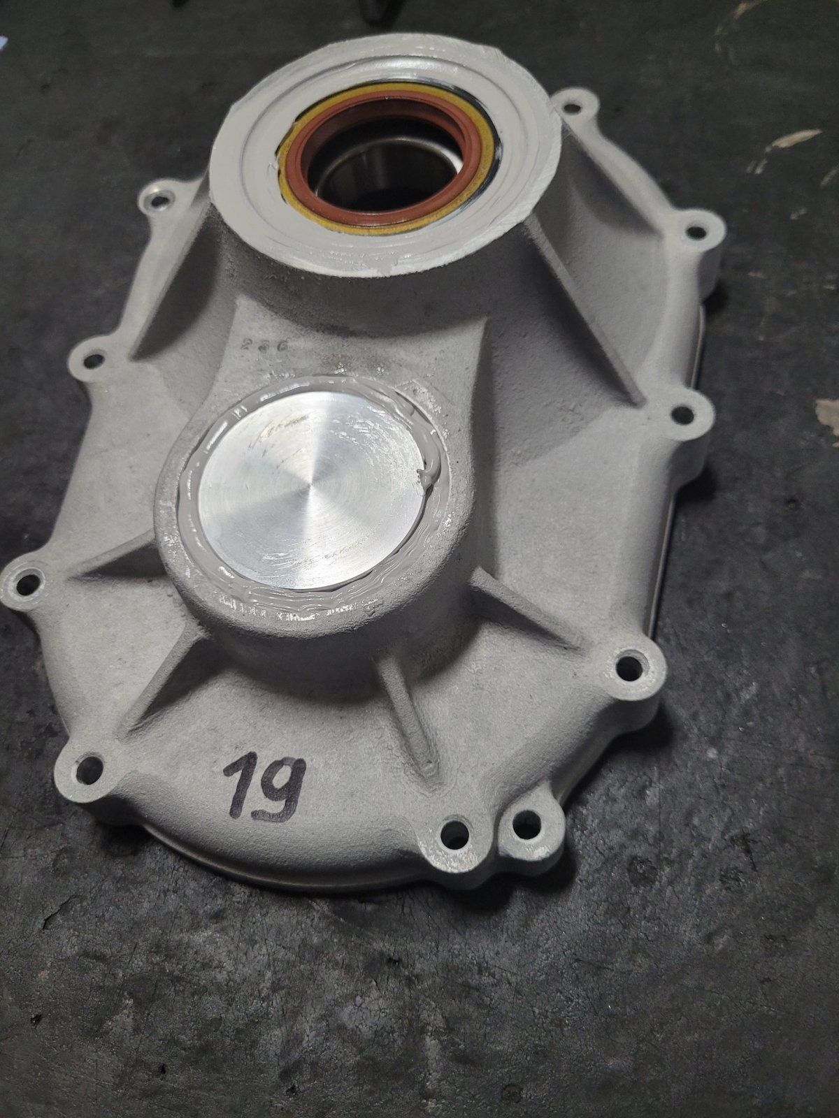

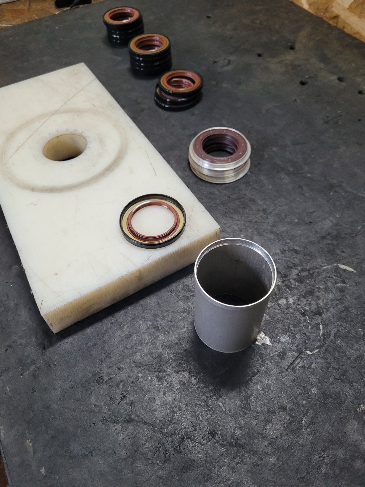

Следующий этап-установка сальника и технологической заглушки.
Сальник ставится в дюралиевое кольцо с натягом.кольцо греется в печке,те же 150гр. Сальник смазывается обычным моторным маслом и ставится в кольцо используя трубку оправку. Перед установкой в крышку сальника и заглушки необходимо обезжирить место где будет гермет. Для этого удобно кроме фланели использовать ушные палочки.В качестве обезжиривателя бензин С2.
В качестве гермета используется полиуретановый кузовной гермет.В частности сейчас GRAVIT630 NOVOL.Слой гермета должен быть минимальным(его достаточно размазать пальцем с небольшим уплотнением заполнив пустоты.
В таком состоянии пока гермет не высохнет крышки ждут сборки. Раньше сборку начинать нельзя.
При выборе сальников следует учитывать направление вращения коленвала.

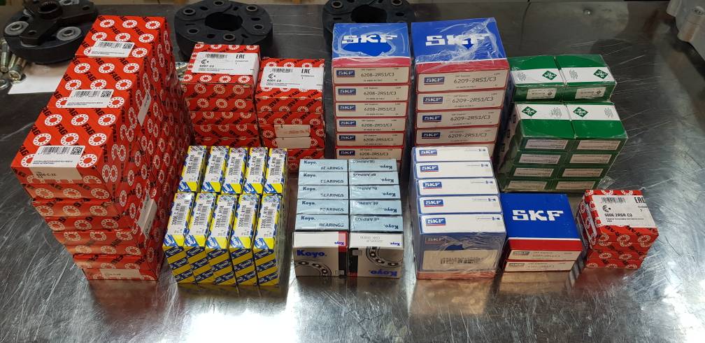

Э, нет дружище! То, что ты непонятно для кого показываешь как подшипники в стопке лежат это ладно. Но ты вот покажи к примеру коробки от этих подшипников .
Ты сказал, что готовы 30 комплектов. Это значит 30Х4=120!
Покажи коробки! Что ты туда вставляешь!
Вот к примеру как у меня.
Все будет тогда честно.

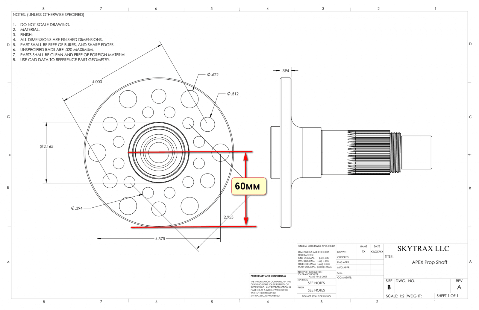

А если кто то из вас, соорудит редуктор с межосевым 250 мм. так мне вообще работы минимум
По законам физики - масса пропорциональна кубу линейного размера .
И по этой причине никто из тех кто эт знает даж и не будет рисовать редуктор с межцентровым 250 мм .
На картинке размеры по центрам примерно = 165 -175 мм . ( возможно меньше ) эт по корпусу редуктора если он правильно картинки загрузил
по картинке блока вааще 130 мм по центрам
фотографии искажают размеры

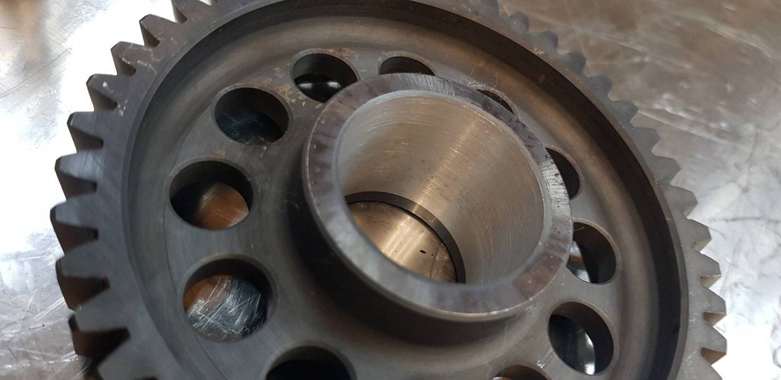

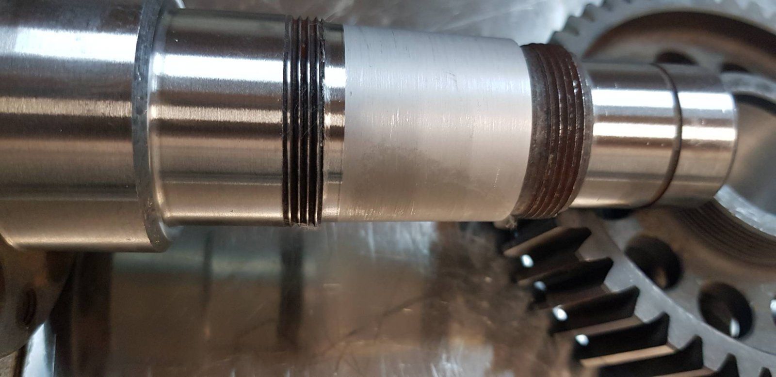

Или к примеру как выглядит правильно притертый конус.
Если тебе Иваныч Кулаго кто-то сказал , что эт правильно притёртый конус - ты полный прапор в этой жизни .
Chernov , ток не объясняй Иванычу почему он полный прапор в конусах .

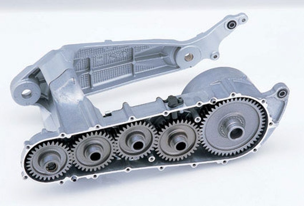

Вот пример редуктора Сузуки Бургман 650. Да, это не авиация, на обочину не скатишься. Но у нас 90 процентов домашнего авиапрома, ...без слов.
Я сейчас повторяю эту штуку, как альтернатива зубчато ременному. Потому что шестерни от КПП Хонды все равно будут выкидываться. Вот на двух парах можно сделать трансмиссию. Оставив редуктор внутри СУ в виде одной передачи. Место то все равно есть. Корпус? Книжка толщиной 80 мм, Фрезеровка. Две детали, плита и коробка. Солид выдал 9 кГ сухой вес.

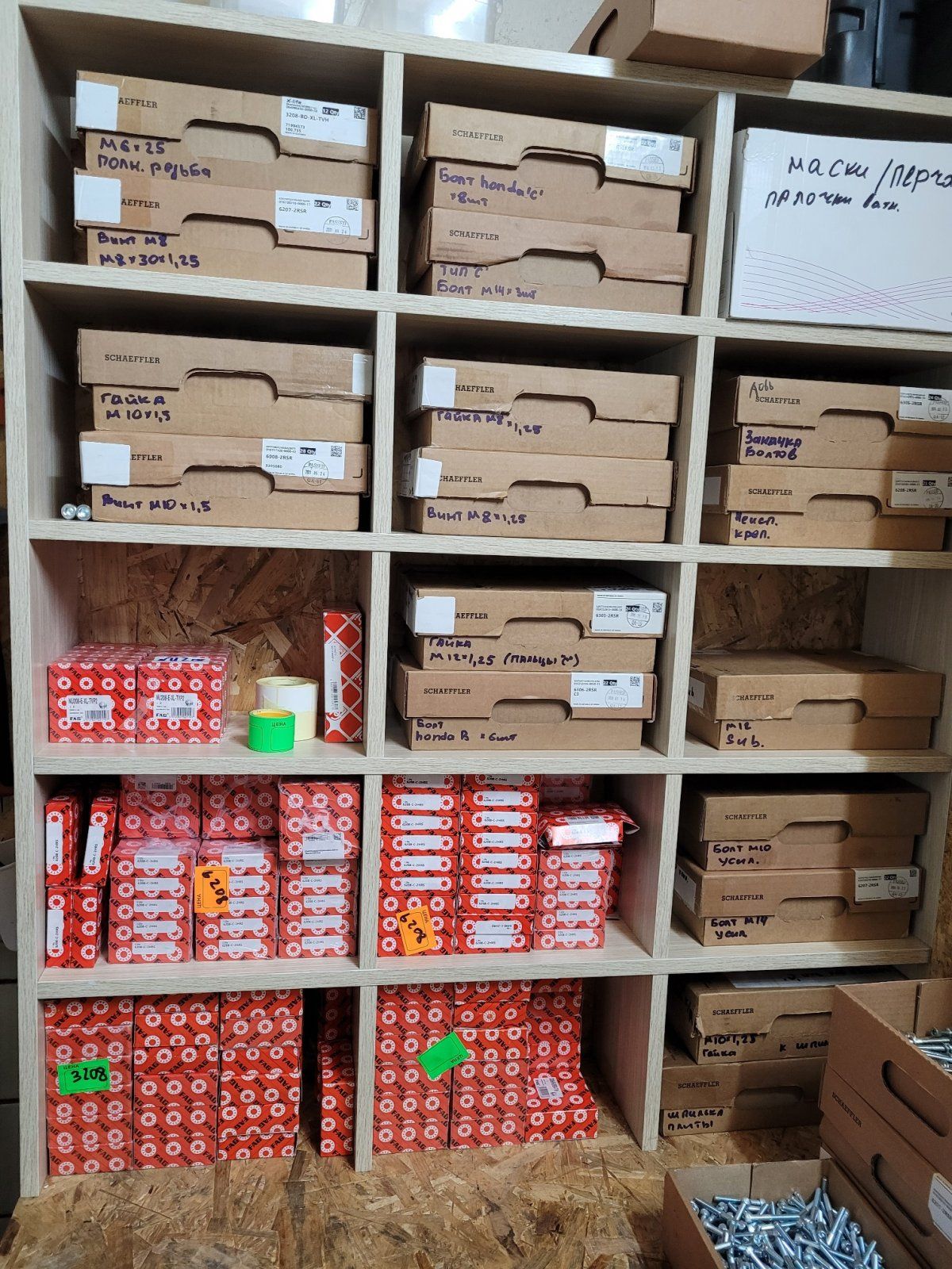

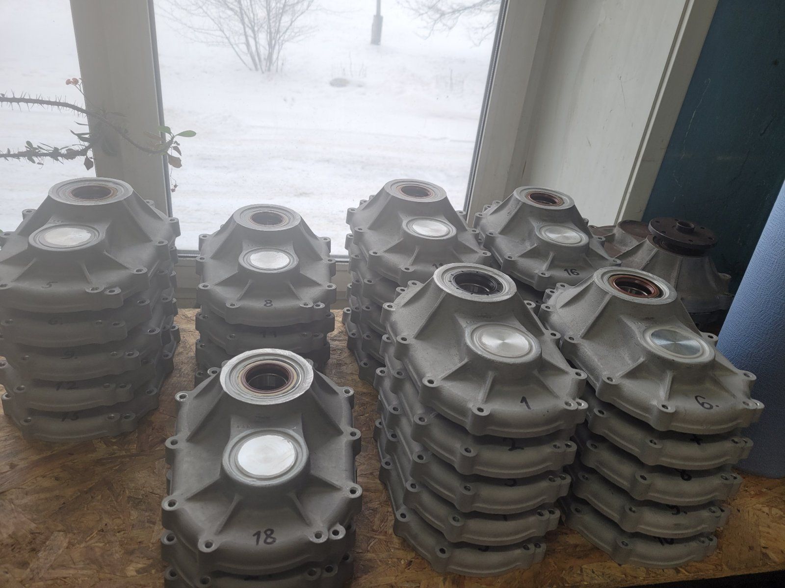

На самом деле логистика снабжения предполагает не хаотичное выкладывание на столе, а сортировку.Предполагается кроме бумажного еще и зрительное восприятие.
Отдельно следует расписать рабочее место на сборке. Там своя сортировка деталей и инструмента. Своя зрительная документация с планом сборки,сборочными чертежами с указанием допусков и моментов. Это все надо будет показать когда дойдем до сборки корпуса и описания разборки.
Сейчас мы "уперлись" в сборку 40 редукторов. Дальнейшее увеличение производства требует и кадровых решений и технологических.

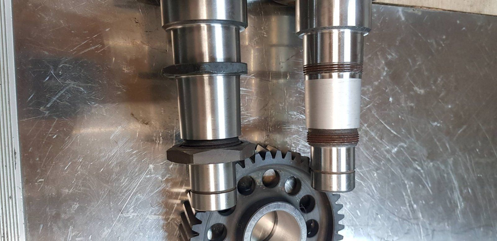

Надеюсь,что для кулаги ответ исчерпывающий?,тогда у меня вопрос по конусу-как шестерню снять с вала в его варианте?
Офигеть! Прям как гитара на танке БТ-7!!!
Ахринеть:oops: и прямозубые ... Вот наверное звон стоит от такой гитары???
Если поставить 2-ю и 4-ю шестерни на сферические подшипники (один подшипник "по центру" шестерни), то будет а) тихо, б) полный линейный контакт зубьев независимо от деформаций и перекосов (ну, в разумных пределах). Соответственно, шум, трение и нагрев уменьшатся, ресурс увеличится.
А что это вообще за деталь, зачем мотороллеру такой редуктор
Kobold
Я любознательный
Это передача вместо цепной на заднее колесо. Как "гитара" на танках БТ-5/7, или на приводе вентилятора главного редуктора Ми-8.
Ну вот другое дело. Теперь хоть видно, что Китайский FAG используешь. Не самый лучший вариант конечно. У меня, это подшипники замещения идут. Основные только SKF. И это Европа. Еще нужно дружище тебе учиться и учиться. Как в реальных деталях разбираться.
По логистике. Я специально для тебя все на стол положил. А так нормально у меня все с логистикой.:) Просто нет желания ячейки фотографировать. Но видно потрачу время. Показать какая должна быть в мастерской мебель. А не самое дешевое ЮСБ для подложки на крыши домов.
Теперь по конусу!
Огорчу тебя еще больше. Он не только притерт. Еще ставиться на красный анаэробный клей. Шестерня греется при установке до 300 градусов и давиться прессом с усилием 6 тон как минимум. И представь! Когда нужно его снять, он снимется ;)
А как это сделать, зачем тебе рассказывать.
