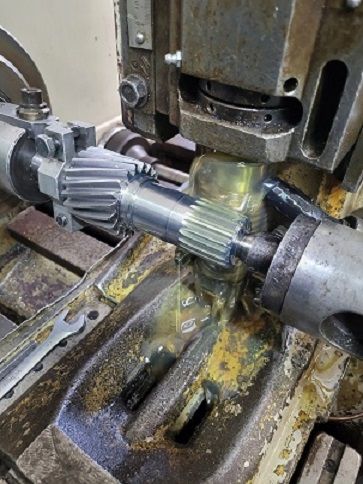

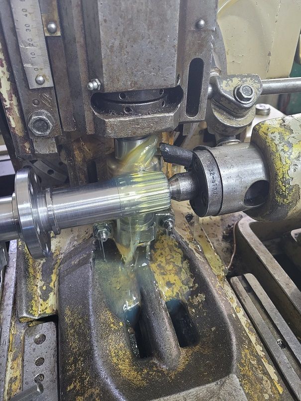

Обещанный шлиц.
Шлиц на валшестерне и на валу. Редуктор тип С.
Это свой станок. Есть возможность имея на руках ответную деталь с внутренними шлицами,которые получены протяжкой,регулировать степень плотности посадки.
Вести рассуждения по поводу положительных моментов люфтов в шлицевых соединиях можно до бесконечности,но сводить рассуждения к глупости не хочется и наша задача определить следующие проблемы.
1.Плотность шлицевого соединения
2.точность базирования деталей.
3.Выбор термообработки.

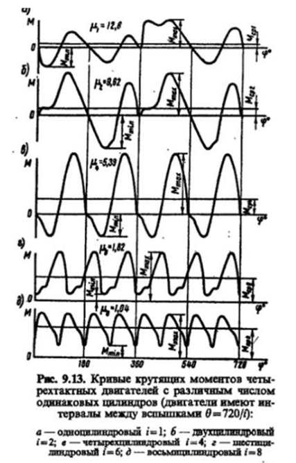

Увы, но двухцилиндровый мотор (BMW 1200RT) на оборотах в районе малого газа разбивает шестерни редуктора.
Детали процесса с формулами привести не могу
Тут можно обойтись обычным графиком крутящего момента для 2-х цилиндровых двигателей. У всех двигателей с числом цилиндров меньше шести характер нагружения зубьев знакопеременный. Поэтому ставят 2-х ступенчатые демпферы или центробежные муфты.

Ну у мотоциклов все же немного другие условия эксплуатации, да и нейтраль на КПП присутствует, и сцепление, скорее всего с демпфером крутильных колебаний. И если коробка высыпется, то остановился, грузотакси вызвал и в сервис отвёз.
То, что шестерни разбивает, показал опыт эксплуатации, к счастью не моей, не зря же эти муфты появились. Думаю производители редукторов, которые отмечаются в этой ветке, смогут поделиться опытом наработки и эксплуатации.

Давайте разберемся
Не путайте плоское с синим. Я сейчас перечислю вам количество демпфирующих элементов в трансмиссии мотоцикла, а затем автомобиля. Не забывайте также что движитель-колесо, имеет жёсткую связь с опорной поверхностью и эффекта авторотации движителей на автомобильном транспорте и тракторах ещё ни кто и нигде не наблюдал. На водном транспорте, опорная среда в 800 раз плотнее воздуха, проявляется такая вещь как кавитация из-за разрыва сплошности потока. У подвесников два демпфирующих элемента, это торсионный вал или в простонародье рессора и резиновый демпфер встроенный в винт.
Теперь собственно к трансмиссиям. Мотоциклетный мотор имеет муфту сцепления с пружинными демпферами, это две степени демпфирования. Демпфирование также происходит в самой коробке в зубчатых зацеплениях передач, которых несколько и которые периодически переключаются. Шестерни наиболее нагруженных передач выходят из строя первыми по превышению лимита циклов изгиба. Цепная или карданная передача также эффективно гасят пульсации моментов.
В легковых автомобилях современных типов применяются 2-х массовые маховики с пружинными демпферами, это тройная степень демпфирования, дальне зубчатые зацепления коробки, полуоси (выполняют некоторую роль торсионов) или карданный вал с главной передачей. Надеюсь сами сможете посчитать все элементы демпфирования. Так что делайте выводы сами. От себя добавлю, авиационный мотор работает совсем в других условиях, в отличии от двигателя легковушки, как по рабочему процессу (работа на режимах близких к полной мощности), по режиму охлаждения так и по режиму передачи крутящего момента. Это только у "великих повелителей финансовых потоков" всё легко и просто и переделать двигатель "Ауруса" в авиационный также просто как "два пальца об асфальт". Просто для себя сравните вкус и полезность сливочного масла и эрзац заменителя в виде любого маргарина. Эрзац он и есть эрзац, дёшево и страшно.
