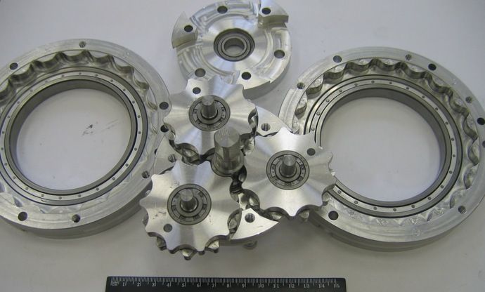

Если литьё нормальное(из Немецкого метала для КПП), дюраль гайки В95 с нормальной термообработкой и токарь профи.
Саша , твои спецы нарезают резьбу в корпусе на токарном станке , резцом ?   Гайки тоже режут резцом на токарном ?
Саша ,  я уже уважаю твою контору !
Если подшипник клинит. Гайка имея вращение то же, что и винт затянет подшипник при попытке его проворота в посадочном отверстии.
А если подшипник чисто Немецкий(FAG). То его и не заклинит.
Саша , ты придумал гайку с искусственным интеллектом ! Гайка сама выбирает момент и поджимает подшипник .
  А давайте разберёмся в физике процесса .
1.Подшипник начал подклинивать и следовательно нагреваться и естественно начал греть корпус и алюминиевую гайку .
2 . Подшипник с гайкой соприкасается шириной (торцом ) наружной обоймы , а алюминиевая гайка завёрнута в корпус на  глубину 10 мм и соприкасается всей поверхностью резьбы .
3. Смотрим коэффициент трения алюминия по закалённой  стали
ШХ + смазка , и коэффициент трения алюминия по алюминию .
Внимание вопрос : Сможет ли обойма подшипника торцом  смазанным маслом заворачивать реально нагретую алюминиевую гайку в горячий (разогретый трением и температурой клинящего подшипника ) алюминиевый  корпус ?

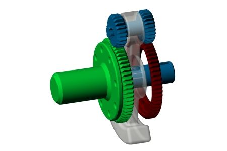

Вроде редукция для привода несущего винта вертолета вполне подходящая.
Давайте информацию по этому вопросу . что пишут в паспорте редуктора ? Механизм заточен под большие передаточные , выходной вал вращается медленно но крутит мощно .
Такой проще , нету гибкой шестерни и внутренних зубьев  . Сателитов можно добавить сколько поместится .

Дополнение : Гайка завёрнута в корпус и законтрена  ударами кернера .
Сможет ли обойма подшипника торцом  смазанным маслом заворачивать реально нагретую алюминиевую гайку законтренную кернером в горячий (разогретый трением и температурой клинящего подшипника ) алюминиевый  корпус ?
Вааще-то по физике процесса гайку должна затянуть наружная обойма подшипника .  В любом варианте : Саша ты велик разумом запредельно  . Я уже уважаю твою контору !
Саша , срочно патентуй гайку с искусственным интеллектом !

http://www.vmasshtabe.ru/novosti/reduktor-s-bolshimi-peredatochnymi-chislami.html
Для компенсации отклонения межосевого расстояния одной из пар используется коррекция.
Видать сателиты установили через втулку с эксцентриком .
На рисунке синим цветом показан входной вал и сателлиты, красным цветом - неподвижная шестерня, которая крепится к корпусу, а зеленым выходной вал и шестерня.
dttdmitry
Для компенсации отклонения межосевого расстояния одной из пар используется коррекция. Видать сателиты установили через втулку с эксцентриком .
Вы таки не знаете что такое коррекция и зачем она применяется? :eek: Это вкорне меняет дело....
mz
Вы таки не знаете что такое коррекция и зачем она применяется?Это вкорне меняет дело....
   Просветите , что такое коррекция и зачем она применяется .И это в корне поменяет дело .

Коррекция зубьев шестерен

mz писал(а) Сегодня :: 12:41:16:
dttdmitry , Вы не вкурили весь смысл текста : Для компенсации отклонения межосевого расстояния . + в механиме присутствует противовес .
  Видать изобретатель решил крутить сей механизм на великих оборотах и под действием центробежной силы межцентровое расстояние пытается сделать отклонения , а кулибин применяет компенсацию .
Запредельная механика.
