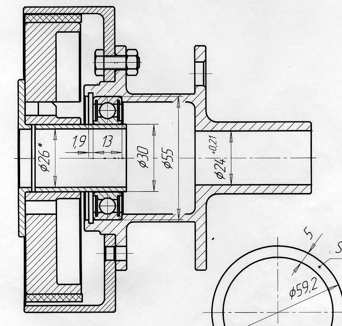

Александр "mz" вот какой будет муфта сцепления редуктора для БМВ у нас.
Выскажи пожалуйста своё мнение.
Похожая у знакомых наработала уже 400 часов.
Удачи!

  Наработала похожая муфта или точно такая как на чертежах ?
Вопрос : Сколько раз включалась муфта  40 , 140 , 400, 800 ?
Накладки тоже выдержали заявленный ресурс ?

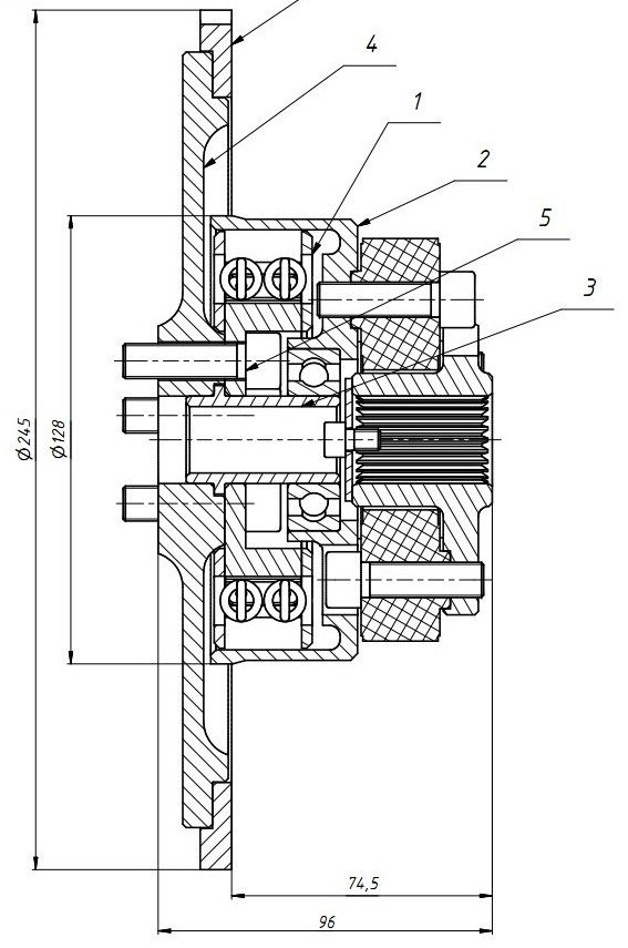

Удачи!
Проблемы НЕработоспособности муфты в показанном виде лично мне известны.И они на практике себя показали.
Похожая муфта(друзей) имеет отличие и оно основополагающее.
mz
  Муфта  BMW в редукторе  Чернова покрепче исполнена .
По ресурсу и конструкции этих муфт у Чернова большой практический опыт , начиная от Таракановского образца .
Чернов на все эксперименты с муфтами реально денег потратил ,
с вопросом по ресурсу в 400 часов надо у него уточнять .
Ну очень знакомая картинка с чертежом муфты , а кто у тебя главным конструктором в КБ ? Нашёл общие  корни предков .
ZLINOV  , ошибки в размерах это для китайской разведки ? Скопировать муфту у Чернова  слабо ?
Есть разница-отсутствует 62 стопорное кольцо...

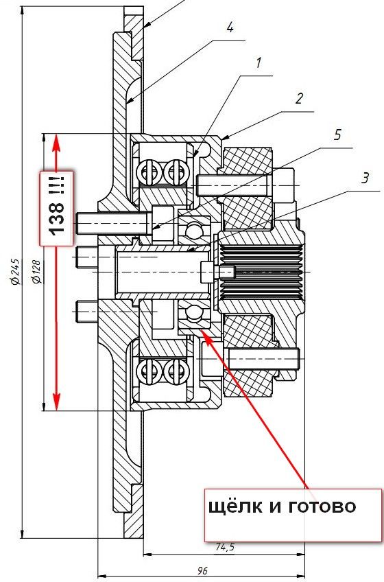

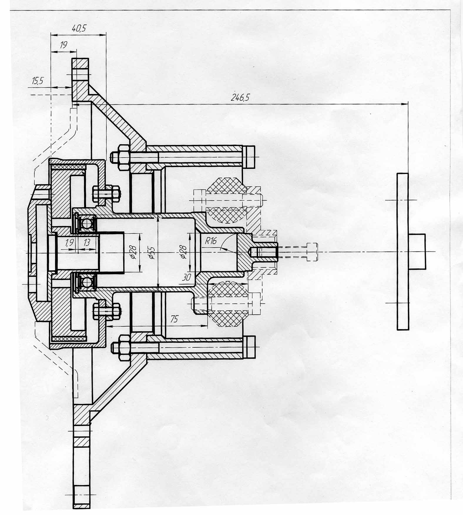

Да муфтой, что у Чернова у нас и близко не "пахнет".
Эта муфта взята  у литовцев. А те, то же не особо заморачивались. Взяли за образец муфту от газонокосилки.
Конструктор у нас  в порядке. Буду рад если у всех такие будут.
Эту муфту за 4 часа в деталировке выдал.
В целом наш редуктор на БМВ будет  довольно интересен и прост.
Мы используем в обработке электро эрозионную резку. А она позволяет обрабатывать  закаленные(улучшенные) детали. Вот такую например. Она основа всей муфты.

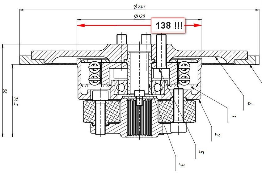

Эт точно , Чернов  разместил в корпусе муфту с наружным диаметром 138 мм , а вам что не позволило ? Куда упёрлись в стартер или в стенку корпуса редуктора ?
Интересен вопрос какой у него будет ресурс . В принципе политика правильная , Тараканов заявляет ресурс в 1000 часов до замены сальников - и не париться . В рекламе характеристики обязательно должны быть лучше чем у конкурентов в 2 раза минимум .  Испытания нужны ресурсу .  Так сколько циклов пуска выдерживают накладки муфты ?
Эт ты Тараканова  нервную систему картинками решил дабиць .  Смотри Васёк какая маржа мимо твоих карманчиков пролетает -  Чумачечие деньжищищии !!!
Красиво рисует и быстро - мастер .
На картинке размер который вам не удалось впихнуть в корпус выделен красным квадратиком с цифрой 138 .  Слабаки !!!
Чернову в этом вопросе можно верить.
Фирма решила собирать редуктор скользящей  посадкой на подшипник .
Видать корпус размером маловат ?  Фотографии корпуса выставляй для созерцания .
