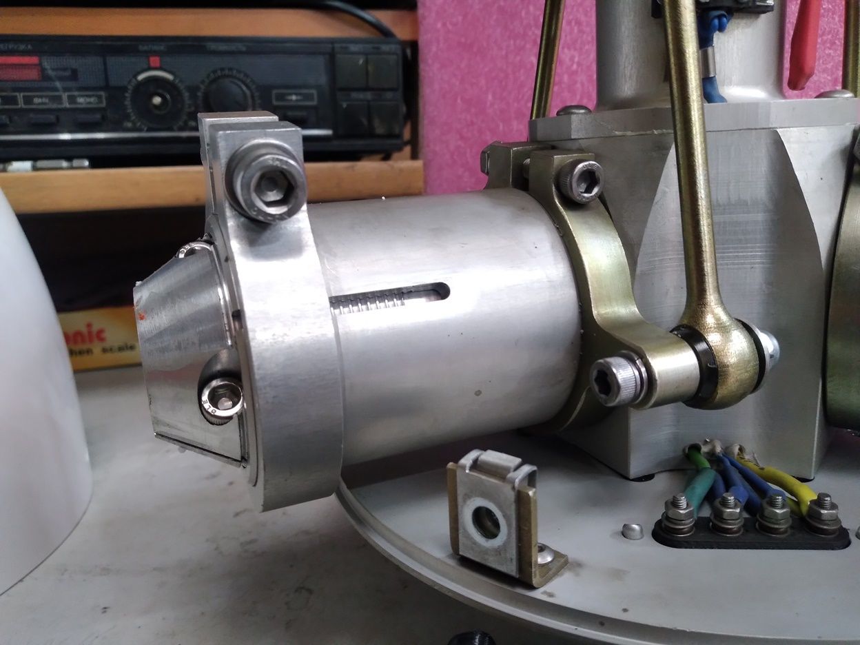

Интересны несложные механически конструкции винтов изменяемого шага с прямым приводом на ось двигателя.
Вал пропеллера не может быть полым. Всякая электрика и гидравлика возможна, но нежелательно.
Чтобы не развалилось на мощности ~36л.с. на 7500 об в мин. Конструкция оптимизирована под производство на станках с ЧПУ.

На стенде для отработки топливных карт так и сделано, смотрим теперь как установить на реальный аппарат.

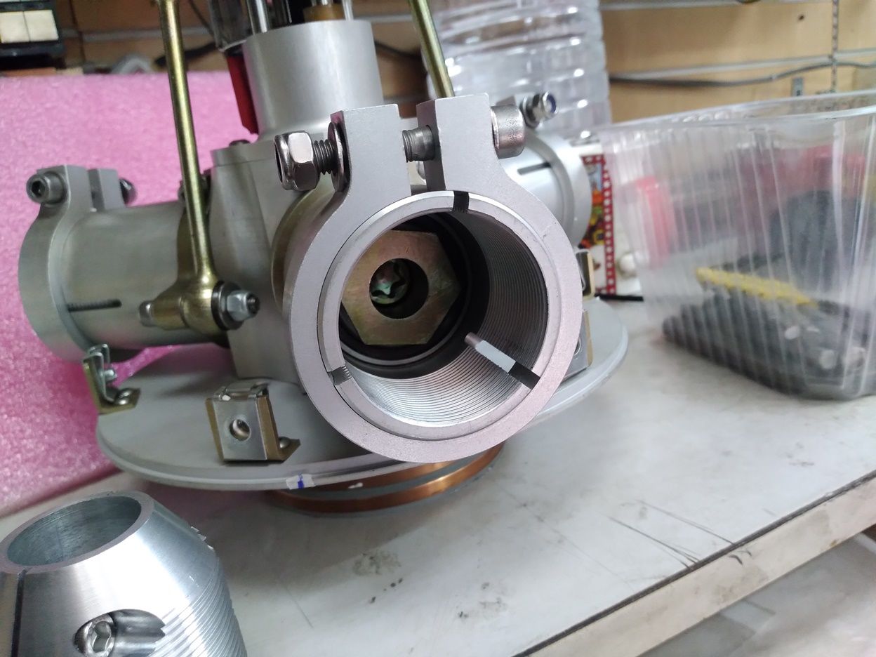

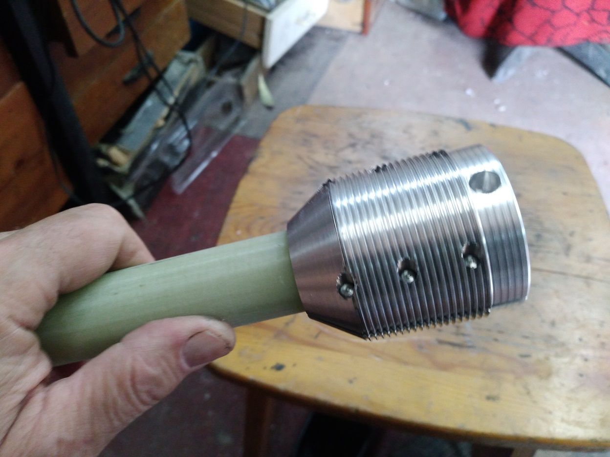

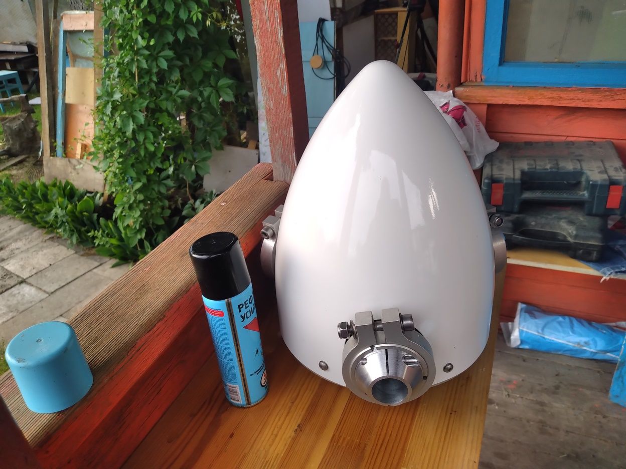

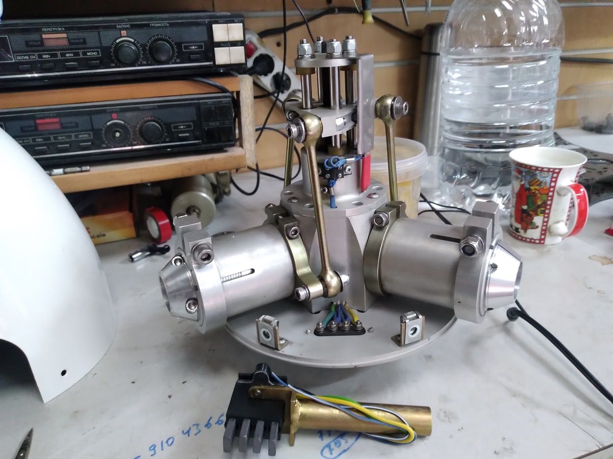

В общем сочинил сам. За пару недель надеюсь сделать и испытать.

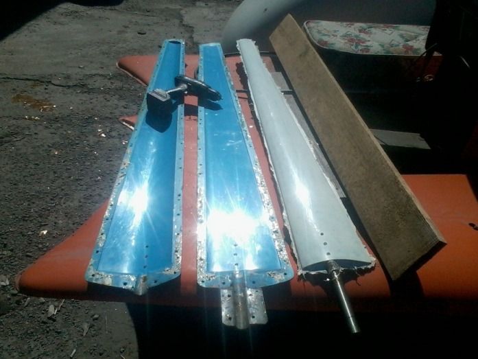

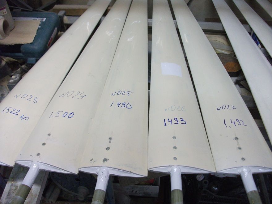

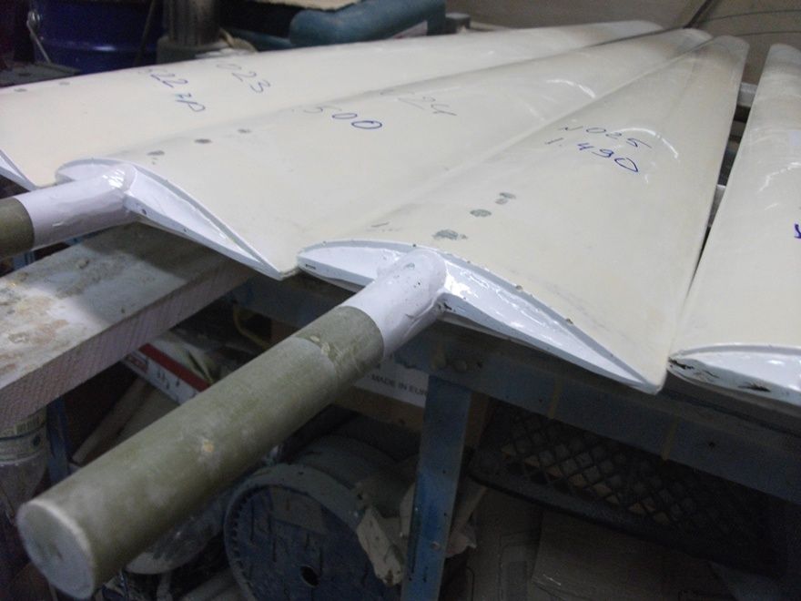

Имею интерес по втулкам ВИШ .Тоже :)бюджетного варианта. Применительно ветрогенератора с лопастями 1,4 и 2 м.( 2 и 4-5 кВатт)
Лопасти я делаю и на сегодня, они ставятся во втулку ФШ .( ХАБ называется )
Адаптированный повторить , купить полуфабрикат ( КИТ) .........
Авторегулирующиеся -предпочтительнее .
