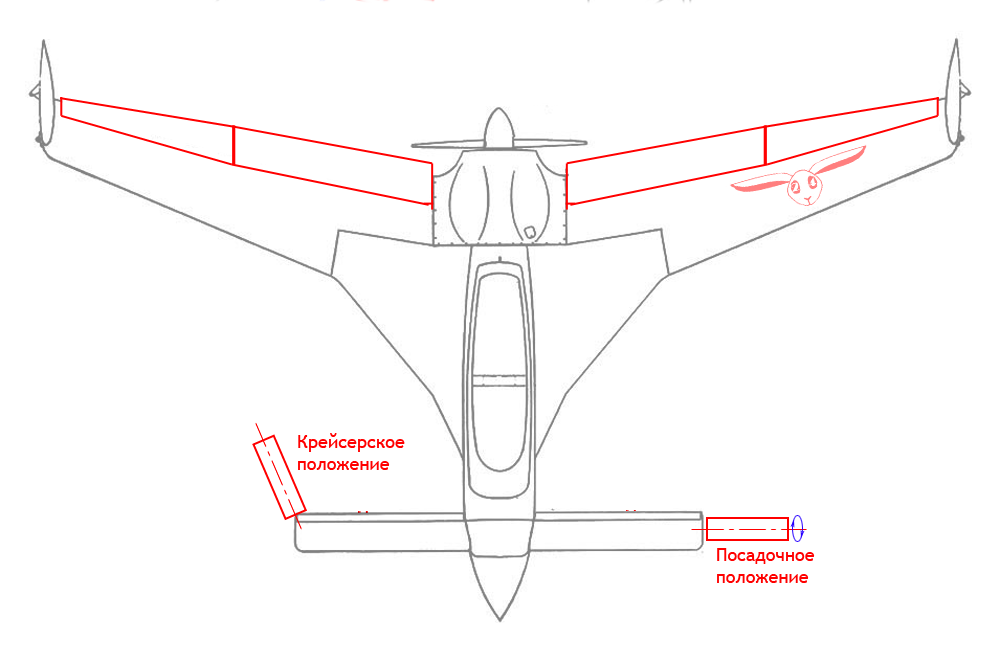

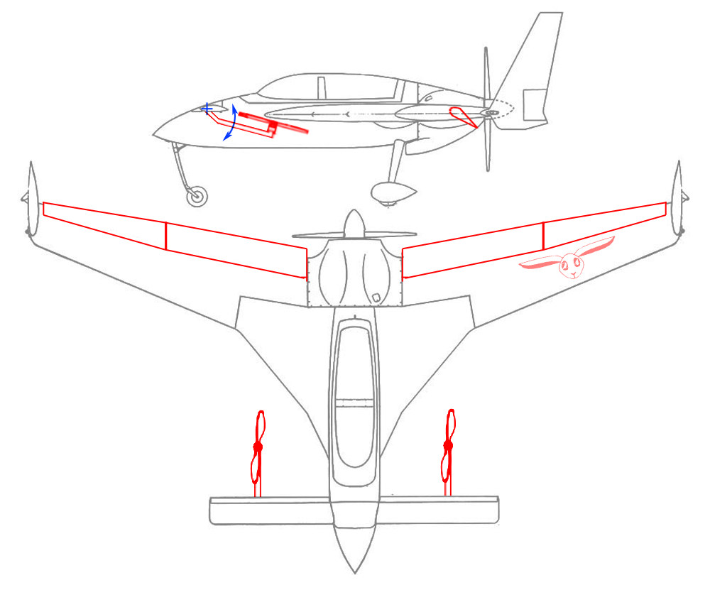

Причём это может быть авторотирующий ротор без мотора. Дополнив им стабилизатор утки, можно нехило механизировать её крыло. Искусственная устойчивость при этом не понадобится. Напомню, что правило продольной устойчивости, оно же продольного V, означает, что касательная к Cy(a) передней несущей поверхности пересекается с осью абсцисс левее, чем касательная к Cy(a) задней. Для ротора в сочетании с крылом (даже механизированным) это условие выполнить несложно.
Ротор Магнуса тоже подойдёт. Причём он может быть в виде пластины (и, остановленный в горизонтальном положении, почти не оказывать сопротивления). Перед остановкой (и запуском) вращения пластину можно отвести назад, чтобы не испытывала сильно переменных аэродинамических нагрузок. Со стабилизацией здесь ещё проще, т.к. подъёмная сила такого ротора не зависит от альфа аппарата. А крыла - зависит.
Общая идея в том, что стабилизатор, в отличие от крыла, вносит незначительный вклад в общее сопротивление. Поэтому с его аэродинамикой допустимо делать всякое 🙂Кроме того, он имеет небольшую ПС, увеличение которой не требует значительных затрат мощности.
А если ротор магнуса встроить в переднюю кромку крыла, и управлять таким образом его подъёмной силой, будет ещё интереснее.
Мне известны применения в качестве паруса, лопасти ветрогенератора, кайта (опять же, для генерации) и стабилизатора качки.

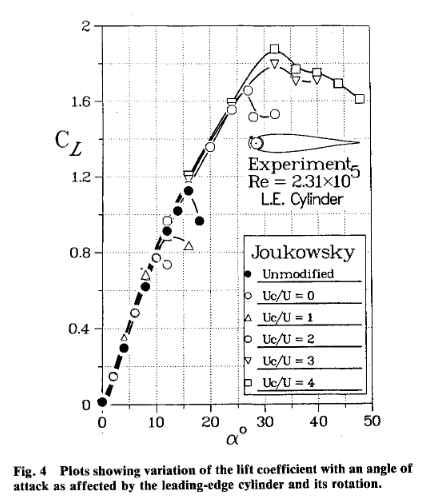

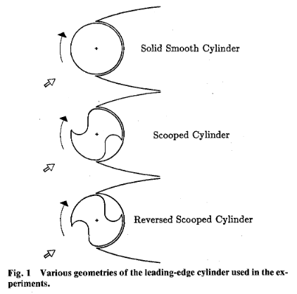

Некто Рейд ещё в 1924 году исследовал влияние обтекателя и формы ротора на Cy и Сx. Альфа это отношение окружной скорости ротора к скорости потока. Нашёл здесь.
Screenshot 2024-12-26 at 21-14-17 Microsoft Word - Report_02_Feb_19_Final_Supervisor - FULL_TE...png
Screenshot 2024-12-26 at 21-14-31 Microsoft Word - Report_02_Feb_19_Final_Supervisor - FULL_TE...png
С другой стороны, ротор Магнуса прекрасно работает в качестве предкрылка.
Screenshot 2024-12-26 at 21-35-43 Sci-Hub Rotating air scoop as airfoil boundary-layer control...png
Screenshot 2024-12-26 at 21-36-21 Sci-Hub Rotating air scoop as airfoil boundary-layer control...png
