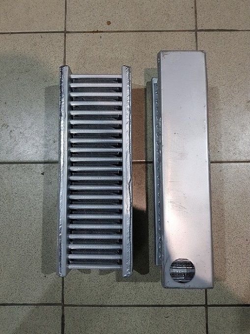

И вот такой если нужно будет стоять интеркулер для охлаждения воздуха. У максимальной версии с турбиной 2.0
Отводы специально не варил пока. Не знаю точного угла на фланцах .
