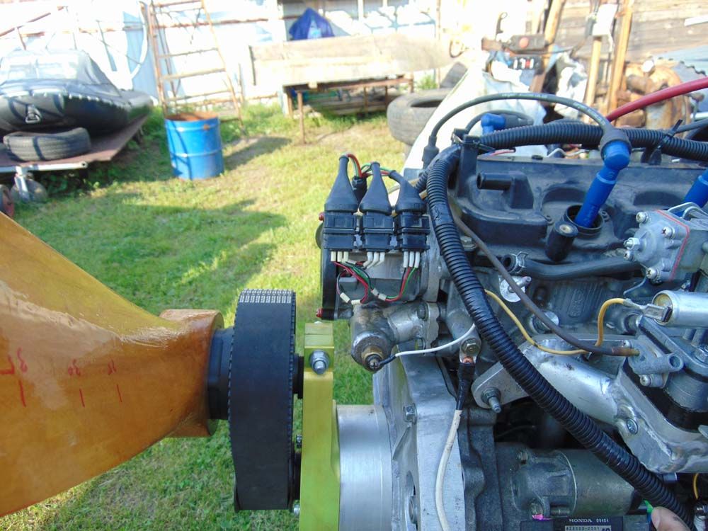

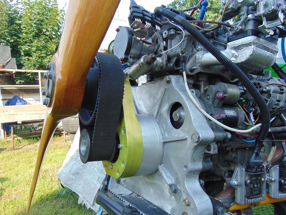

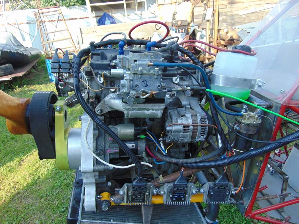

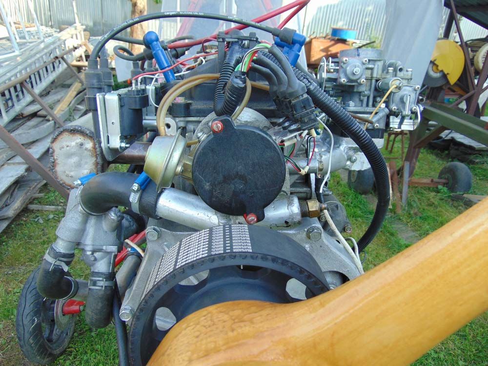

Вес пустого так и есть , 40 кг без стартера . генератора ,и проводки . В сборе получается что то 65кг . Этот с моторамой пока не взвешивался . Буду снимать на покраску моторамы взвешу , самому эти цифры нужны . Конверсия заключалась в следующем :
Был куплен и переделан распределитель от Оки . установлены три датчика холла , три коммутатора , и три двухискровых катушки ( здесь по две свечи на цилиндр)  . На этом моторе шатуны расположены под 120 градусов , поэтому пришлось делать контур на каждый цилиндр отдельно .
Сварен коллектор под карбюратор от Оки .
Пришлось переделать выходной патрубок ОЖ из головки , иначе не устанавливался распределитель .
Термостат обрезан вынесен в сторону .
Радиатор поставил от 08 , хотя если ставить в уровень с мотором хватит и от Оки . Здесь были сомнения и решил поставить увеличенного объёма .
Редуктор маде ин Иваново от братьев . Качество редуктора выше всяких похвал , знак качества СССР , поставил бы не задумываясь .
Привод выточен целиковый от коленвала .
Из за вынесения редуктора немного вперед , пришлось сделать переходную втулку между плитой и редуктором и установить опорный подшипник в корпусе самого редуктора .
Плита самостоятельного изготовления . Литье на заказ , мех обработка на фрезерном станке .
Сегодня попробую сделать фото и выложить здесь.

на родные катушки подается 5в. всего , сгорят к едреней фене.
А здесь все по наработанной схеме .
samodelkin_33rus
Я люблю этот Форум!
Надо еще подобрать колпаки нормальные с проводами , и на карбюратор патрубок .

Эл.клапан х.хода нужно удалить как лишнюю деталь в этом карбе и возможную причину для отказа.
Не работает он без него , на холостых .  Можно конечно поставить , собственно раньше и стоял от запорожца , там ничего нет кроме одной дырки ))) . Работал в принципе нормально . Но уж больно высоко торчал , этот чуток покомпактней будет . Да и как он отказать может ?  это ж просто клапан , в худшем случае будет глохнуть на холостых , но в полете до них дело не доходит .
