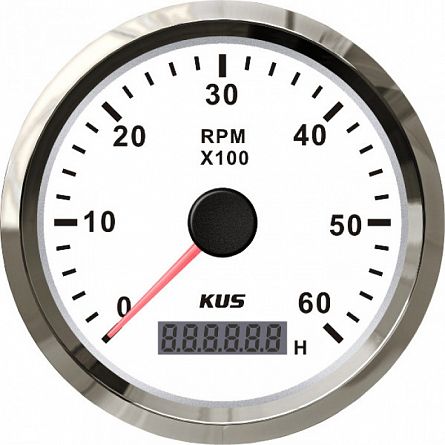

Привет. У меня Д 16б ,карбюраторная ,подключил к ней тахометр от Ваз 2106 ,до 3000 об . тахометр показывает примерно правильно ,дальше начинает стрелка скакать ,как ненормальная. На жигулёвских форумах ,советуют ,пропустить сигнал ,через конденсатор ,который стоит на ней же ,на трамблёре ,не знаю какой ёмкости. Какие будут идеи ,на этот счёт.
Eagle
Гражданин мира
Беларусь
Поставить китайский KUS

За готовым, переделанным и откалиброванным ваз-овским по символической цене - в личку.
