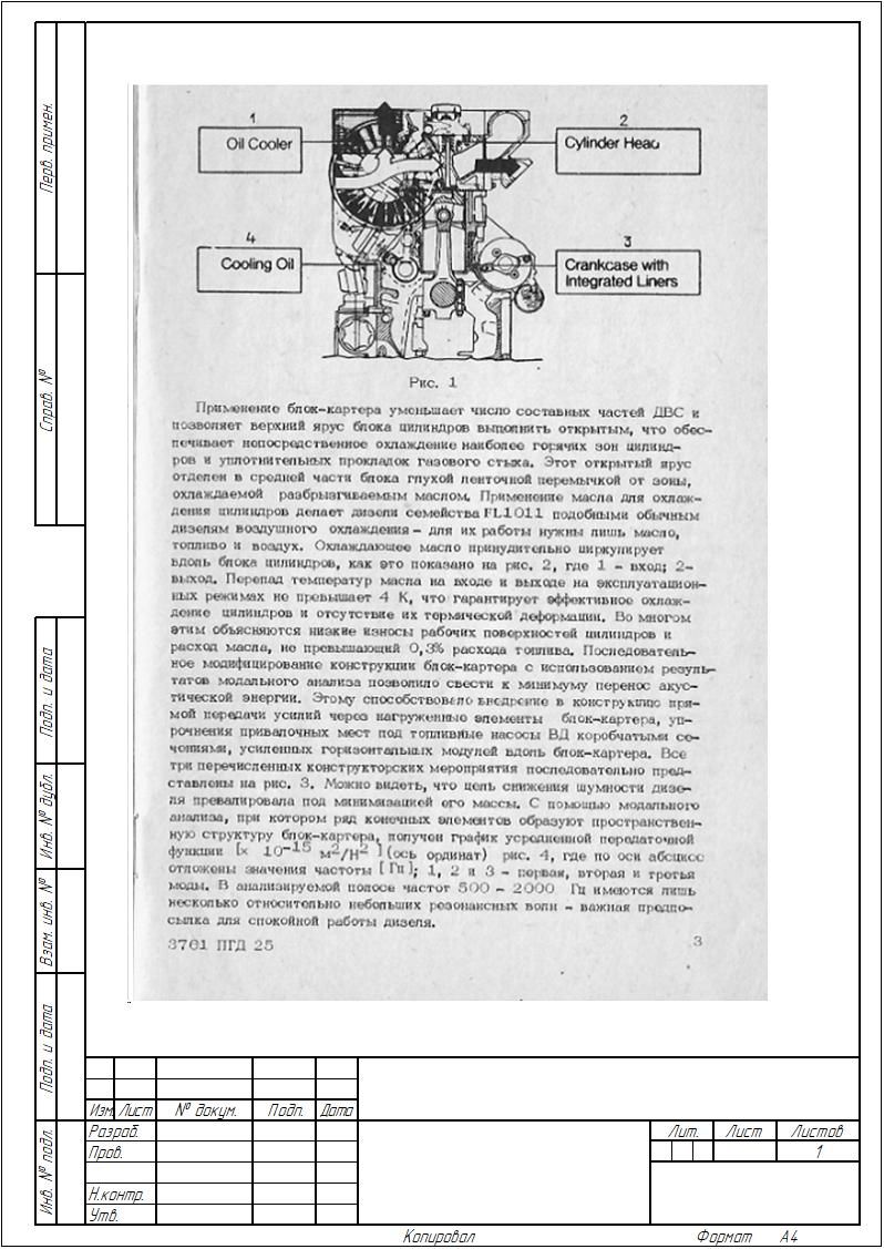

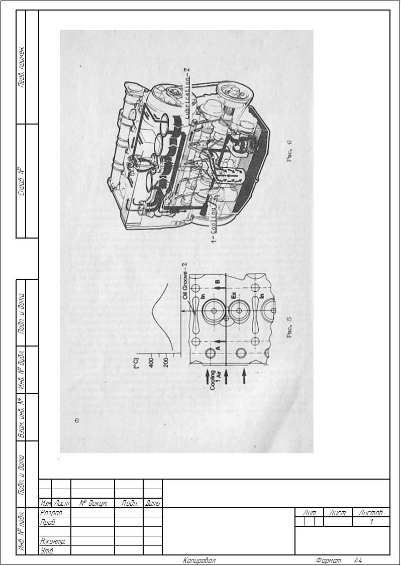

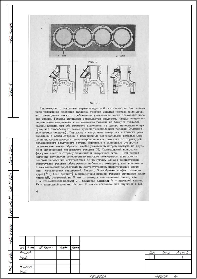

К сожалению патент по масляной системе охлаждения пока не нашёл. Выкладываю информацию по масляной системе охлаждения Дейц. Качество текста не ахти, так печатались реферативные журналы по ДВС.
Алексей Костенко (А.Г.К)
Продолжение. Для общего понимания достаточно. Масляная система охлаждения проектируется не так как водяная. Разные теплоёмкости у воды и масла, у масла меньше. Но масло можно нормально эксплуатировать при температуре 120...130 градусов. При масляной системе охлаждения лучше организовать струйное охлаждение нагретых поверхностей, по типу масляных форсунок. Сброс нагретого масла производится сразу в картер. Если грамотно подойти к масляной системе охлаждения то производительность масляного насоса системы охлаждения может быть не на много выше чем у водянки. У нашего двигателя АКМ-117 масляная система охлаждения.
Был такой дизельный двигатель АВКО- Эльсбет. У него масляная система охлаждения, 2 форсунки на поршень и галерейное охлаждение блока. По нему у меня информации нет.

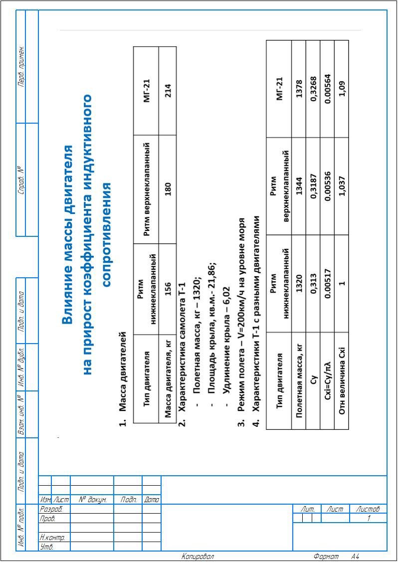

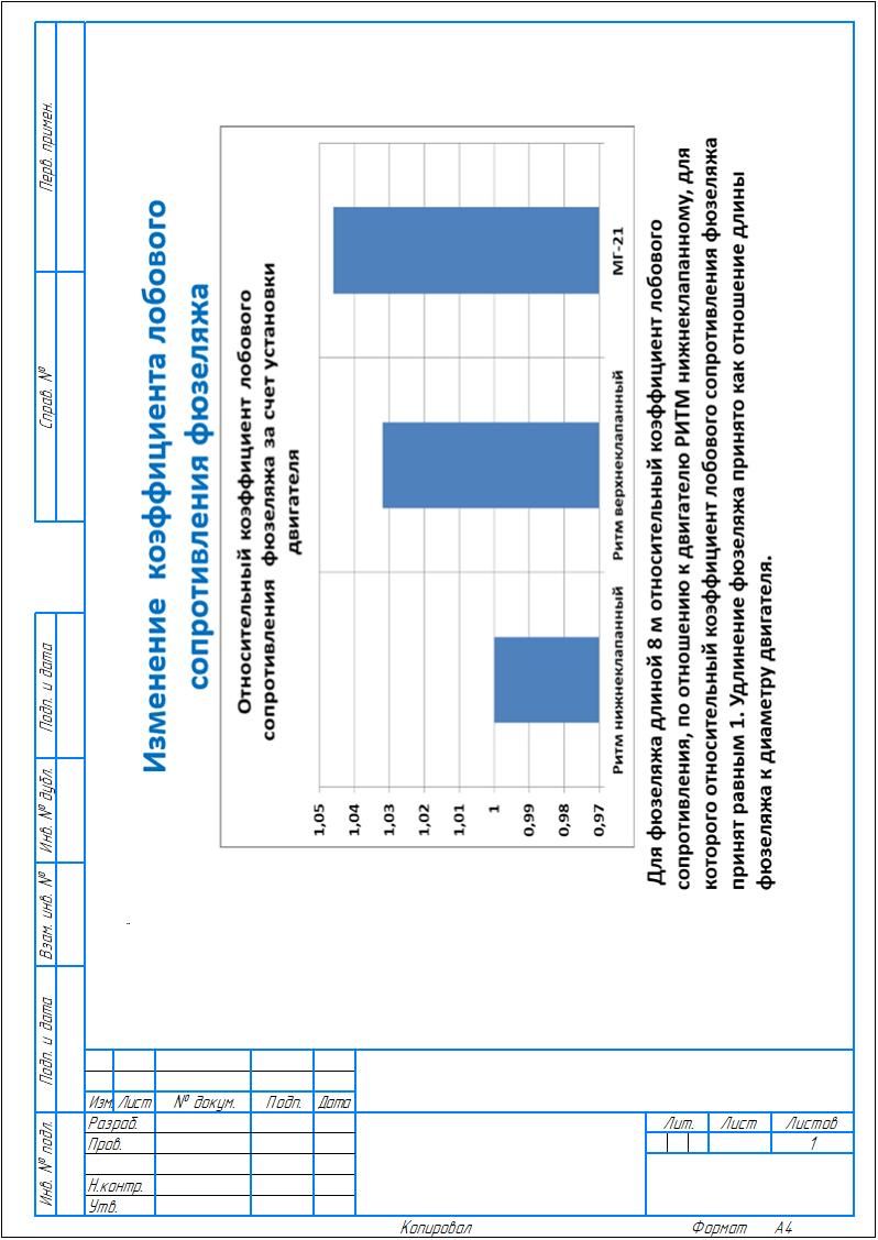

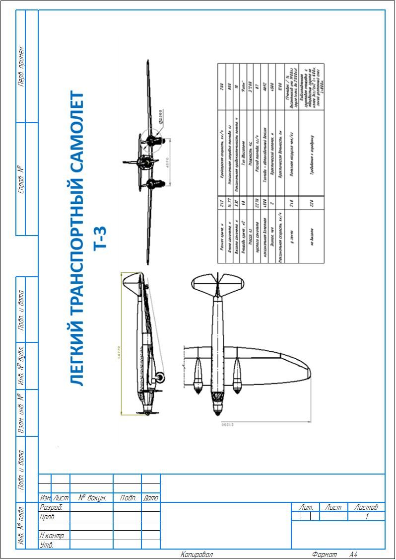

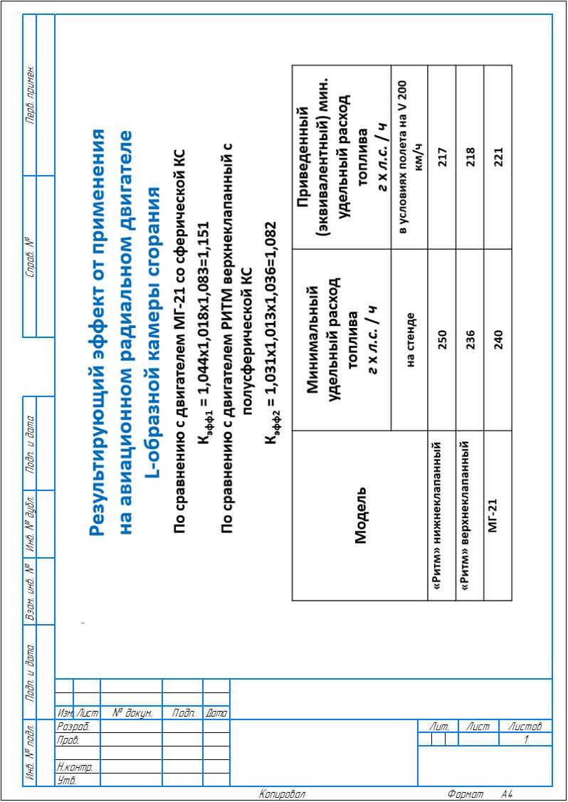

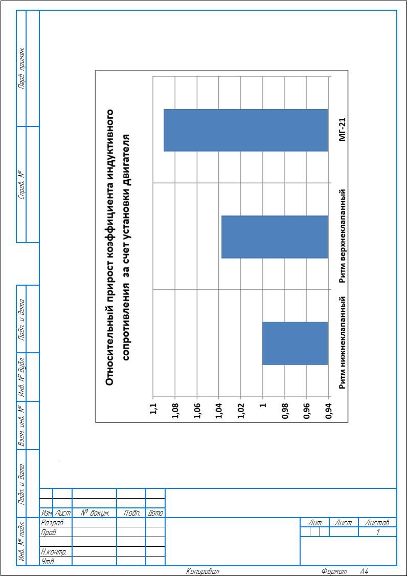

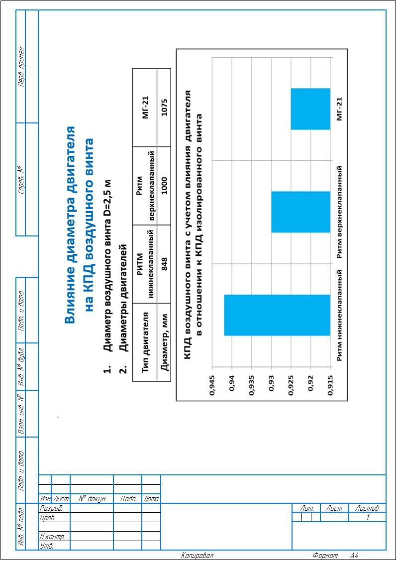

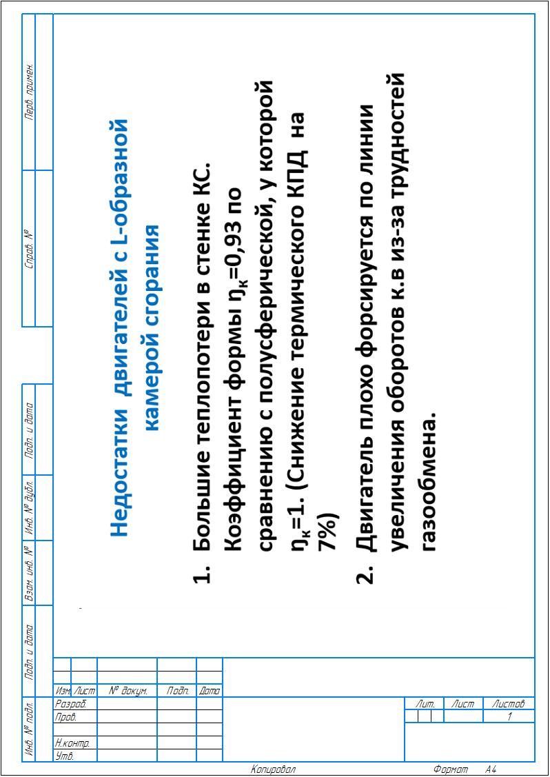

Выкладываю материалы  НИРовской работы ИстраАэро по теме нижнеклапанного звездообразного двигателя "Ритм". Понимаю, сейчас многие начнут бросаться "помидорами" и "тухлыми яйцами". Ну не приемлет прогрессивная общественность ретроградные технические решения. Нужно только понимать что никто не предлагает ставить нижнеклапанники на автомобили, не место им там. Все наши крупные специалисты по рабочим процессам свято верят что можно создать универсальный рабочий процесс для всех типов двигателей, это большое заблуждение. Универсальной бывает только глупость. Нижнеклапанные двигатели, для стационарных установок, выпускают в Японии под маркой "Робин-Субару", двигатели работают на бензине и авиационном керосине. Бельгийское правительство профинансировало разработку и постановку на производство 6-ти цилиндрового оппозитного авиационного двигателя "LF-39 D-motor". Это дальнейшее развитие 4-х цилиндрового "LF-26 D-motor". Двигатели устанавливаются на лёгкие самолёты и вертолёты. Никто на Западе "глаза не закатывает" из-за "устаревшей" конструкции двигателей. По расходу топлива двигатели на уровне "Ротакс-912". Только в России сплошные "форрейторы прогресса", вот только серийных двигателей для лёгкой авиации нет. Нижнеклапанники неплохая альтернатива редукторным 2-х тактникам. По согласованию с "ИстраАэро" выкладываю отчёт оНИРовской работе, проведённой фирмой, по теме нижнеклапанной 7-ми цилиндровой звезды "Ритм".

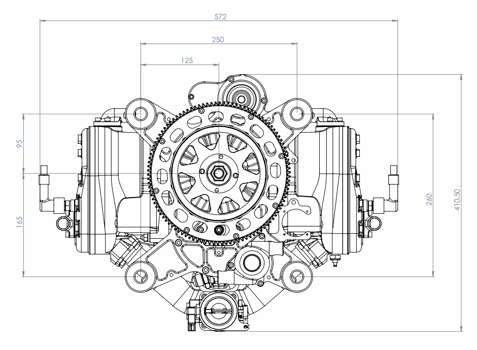

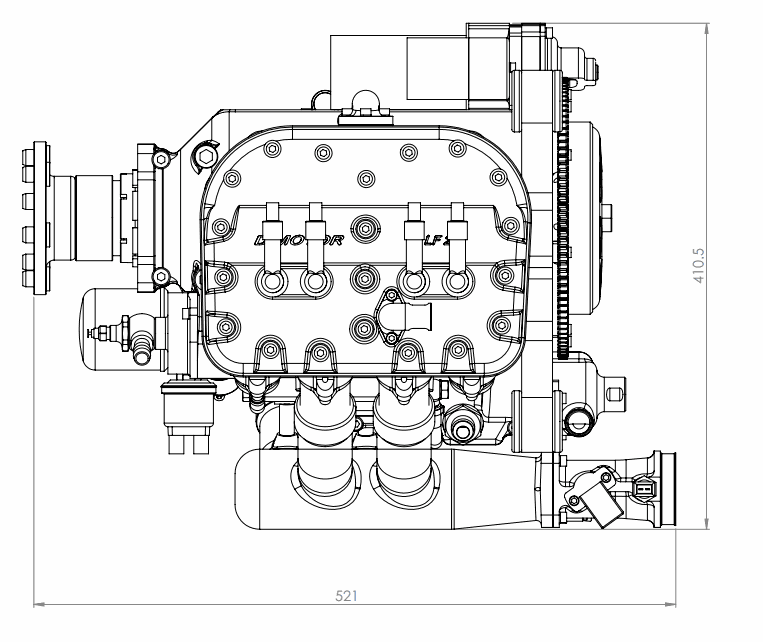

Вынужден повториться. Пока в России, специалисты по рабочим процессам, изобретают "супер процессы" с целью увековечивания своего имени, прекрасно разбираясь в физике процесса но весьма смутно в химии, в Бельгии просто выпускают утилитарный, весьма технологичный двигатель с хорошими характеристиками, правда с "несовременным рабочим процессом". У меня простой вопрос ко всем корифеям: " Господа, может не стоит особо умничать", особенно там где это не нужно. Привожу габаритные чертежи двигателя  "LF-26 D-motor".
