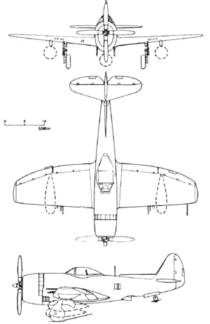

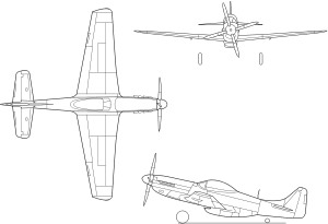

Скажите пожалуйста, не о сравнительной красоте Мустанга и Тандерболта, а о сводке их сопротивлений. Ответ вас разочарует: можете не отвечать.
[/quote]
Неуж то сопротивление у Мустанга выше?
Не верю. :-/
Андрей Миллер
Заблокирован
Как ни странно да. Тупорылый Тандерболт имеет коэффициент пассивного сопротивления меньше, чем Мустанг.
Поэтому тут красота ни о чем не говорит.
А есть какие то подтверждения в виде цифр а не слов?
Просто сложно поверить в то что при больших размерах  самолёт имеющий на много больший взлётный вес имеет меньшее сопротивление.
Может так и есть, а может я чего не понимаю.
Но согласитесь это странно?
И по картинке видно у Мустанга меньшая лобовая проекция.
И цифры по мустангу есть, .
Коэффициент лобового сопротивления при нулевой подъёмной силе: 0,0163
Эквивалентная площадь сопротивления: 0,35 м[ch178]
Так Вы о сопротивлении или коэффициенте сопротивления?
Или нужно объяснить разницу?

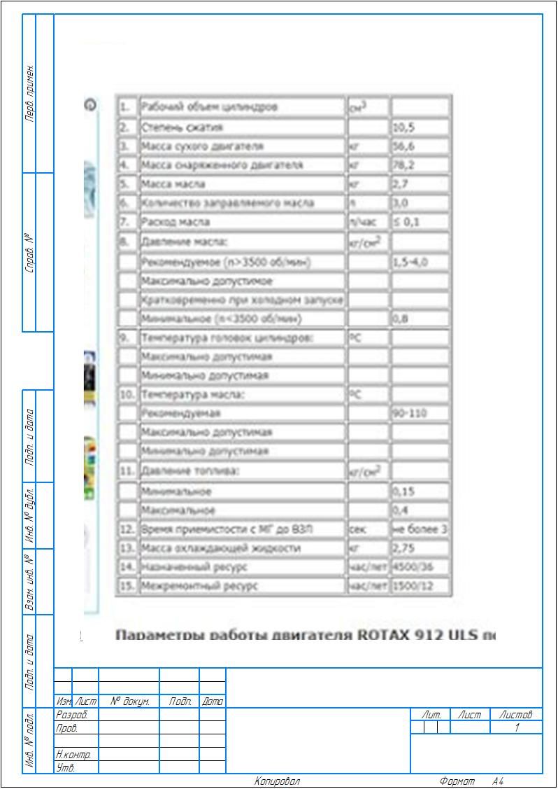

Владимир Павлович, прокомментирую ваш вопрос табличкой, которую я ранее уже приводил,
У вас там вес Ротакса 912, указан 78 кг! Откель?:eek:
Паспортный вес пустого мотора ьез противоперегрузочной муфты, с маслобаком, стартером и карбюраторами  :exclamation , составлят 58,3 кг. Выхлопная система-4 кг, радиатор-1 кг, маслорадиатор-0,6 кг, входной ресивер-1,3 кг...с водой,маслом и шлангами, + 20 кг не набрать, только 15!
Я конечно, понимаю нелюбофф к Ротаксу, однако истина дороже! ;)
Паспортный вес пустого мотора ьез противоперегрузочной муфты, с маслобаком, стартером и карбюраторами , составлят 58,3 кг. Выхлопная система-4 кг, радиатор-1 кг, маслорадиатор-0,6 кг, входной ресивер-1,3 кг...с водой,маслом и шлангами, + 20 кг не набрать, только 15!
я так и написал- что товарищи, оба- все трое- шулеры....
Внимательно читайте мануалы фирмы "Ротакс", это данные самой фирмы. Я ни чего не взвешивал. Хотя мои знакомые говорят что скомплектованный и заправленный двигатель весит больше 80 кг. Я взял данные от фирмы. :)
а что ваши знакомые говорят про (имярек)? Ничего не говорят? очень жаль. ну тогда давайте столь железебетонный аргумент оставим за скобками.
Ну и поскольку самому считать лень- не могли бы вы собрать весовые данные хотя бы по сравниваемой паре моторов в табличку. К улповер не забудьте добавить всю необходимую для работы впрыска электрическую требуху.
Фраза "знакомые говорят" это тоже,что и ОБС. Массовые данные всех моторов "ROTAX" есть на сайте "авиагаммы", поглядеть можно одним кликом. Масса "сотки" 58.3кг. в стандартной комплектации с маслобаком. Подцепить два шланга к маслобаку,в маслобак 2.5 литра масла заправить,налить в поплавковые камеры бензин, подать на реле стартера 12V и мотор запустится. Второй момент,который не учитывают форумные "спецы" сравнивая"ROTAX-912ULS" с лайками или автомоторами, это габариты. "ROTAX-912ULS"- малогабаритный двигатель.Самой лучшей иллюстрацией небольшой массы и габаритов(на мой взгляд) было бы фото  с "соткой" в руках,у кого мотор снят с ЛА,можно такую фотку сделать и здесь выложить. Сторонникам считать мотор хонды-Л15 аналогом 912,можно такое же фото выложить,с Л15 в руках,в той же комплектации. :)

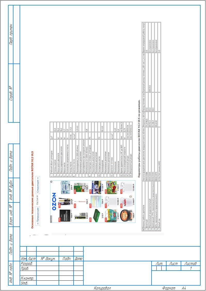

Теперь к нашим "фомам не верящим". Я не виноват что Вы и вам подобные просто не умеют читать книги. Некоторые от обычной, банальной лени, у некоторых, с "клиповой формой" написания постов, от проблем психического плана (банальное проявление деменции) , у других, просто от "понтов корявых". Господа авиационно-технический механики (в прошлом), бывшие лётчики и прочие авто и судовые механики. Вас не учили, в достаточном объёме, по таким направлениям как проектирование ЛА и ДВС. Отсюда у вас завышенное, притом ни чем не обоснованное, самомнение. Извините, но вы обычные "чайники", что бы вы там не пытались делать. Летаете на своих "пепелацах", ну и на здоровье.  Любая фирма производитель даёт массу данных, в них нужно разбираться и понимать, что и для чего используется. У вас с этим жуткий напряг. Надоели вы мне, не хочу больше тратить на вас время. Владимир Павлович Лапшин правильно охарактеризовал вас- поэты, фантасты, маркетологи: кто угодно, кроме разбирающихся в идеологии двигателестроения.
Привожу для вас скриншот страницы "Авиагаммы". Хотите искать первоисточники, флаг в руки. Качество скриншотов не очень, но какое есть. Вес электронной лабуды ищите сами, я не нанимался, калькулятор вам в помощь, притом всем.
Запомните, двигателем считается только машина с полной "обвеской" и заправленная эксплуатационными жидкостями. Всё остальное, в конструкторской практике, именуется дурацким названием "двигатель подсобранный", кто это придумал, не знаю, но так. Просьба, будьте поскромнее!
