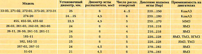

Не-не так не пойдёт.
Давайте таблицу на подобие этой.

Давление подъёма иглы, это давление начала впрыска. Давление развиваемое насосом это то давление под которым топливо будет впрыснуто в цилиндр. Это разные вещи.
-сергей
Я люблю летать.
Сами придумали?
Давайте подтверждение вместо рассуждений. Иначе бла-бла получается.
Есть таблица проверки на герметичность но и там максимальное давление 300 бар. Про 550 бар ни где нету.
http://avto-uaz-469.ru/uploads/tabl4.jpg

Вы же говорили что топливщиком работали?
Форсунки проверяли?
Хоть как давите на рычаг давление после подъёма иглы не вырастет, а только будет падать.
Смотрим видео.
А Вы с этим давлением в сторону съехали. Допустим 550 бар рабочее.
Это что по вашему больше 1800?
Плюс к этому работает плунжер в 4-8 раз чаще.
То есть нагрузка всё равно больше и даже больше чем в 10 раз.
