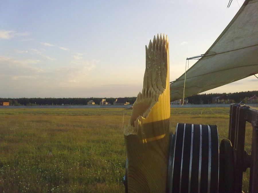

Вот так разрушаются винты:
НЕ ОКЛЕЕННЫЕ СТЕКЛОПЛАСТИКОМ! ;)
Весьма наглядный пример!
Оклеенный винт поимел бы небольшие забоины (если попадание хомутика не в самый конец лопасти).[highlight]И возможные крупные неприятности,связанные с разлётом осколков и вращением несбалансированного огрызка исключены![/highlight]
Но... это вдвое большая трудоёмкость изготовления,и соответственно цена.
И есть возможность выбора приоритетов.   :cool:
Вот, вот. Господа, не искушайте судьбу. Винт обязательно должен быть оклеен тканью. Если есть проблемы с оклейкой стеклотканью на эпоксидке или полиэфирке, оклейте хотя бы перкалью на эмалите или ПВА!

Дорогие мои Производители и Пользователи деревянных пропеллеров! Перечитайте еще раз все, что я написал про тетиву для лестниц и запомните раз и навсегда- БРЕД ПОЛНЫЙ.А чего- это он в показаниях путается? Докладываю: вчера порвало винт налопопам нахер!Он даже 5 часов не отработал.Дело в том, что клеевое соединение ласточкин хвост  прекрасно держит статическую нагрузку,а при знакопеременной динамике склонно к расшатыванию и разрушению.Уверен, что оклейка данного материала таит в себе засаду и прекращаю эксперименты с ним.Теперь буду работать со склейками.Прикладываю фото, но есть еще и очень поучительное видео- не знаю как вставить.Полет-то записывался!

Дело в том, что клеевое соединение ласточкин хвостпрекрасно держит статическую нагрузку,а при знакопеременной динамике склонно к расшатыванию и разрушению.
Об этом уже писали на форуме,в одной из тем про винты. Последний раз на это указывал кажись Айрат. Вам похоже повезло! ;)
Один мой знакомый таким же образом изготовил винт полностью из ясеня. и даже оклеил его стеклотканью.
В результате винт порвался на 1-м часе эксплуатации.
Необходимость склейки "в микрошип" (ласточкин хвост- это другое соединение) он объяснил тем, что пытался избавиться от сучков. А лучше бы были сучки. Небольшой сучек, если он находится в ценре изделия, на прочность практически не влияет, так как количество волокон остается неизменным

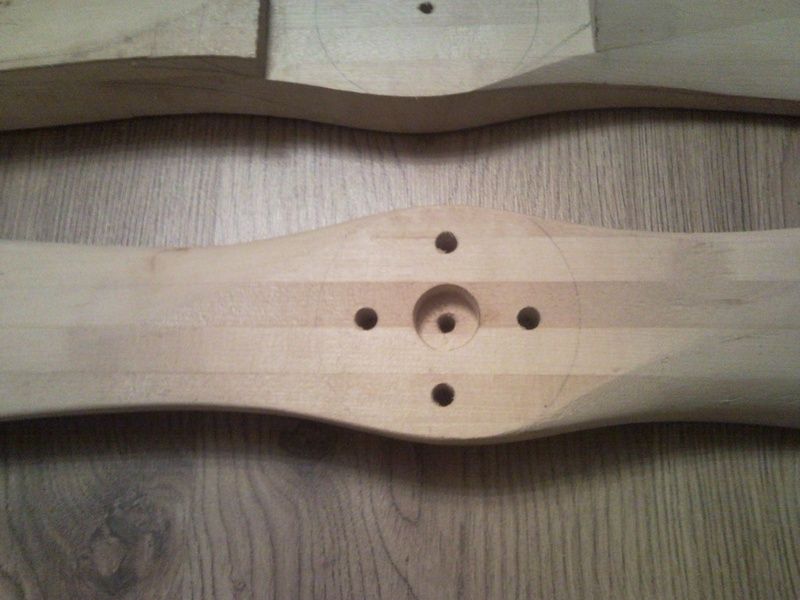

ЯСЕНЬ дерево твёрдое.тяжелое и пористое! Я делал из бука в четыре слоя. 2-бука 2-слоя березы.Обробатывал на станке  ЧПУ .кромку обклеивал медной полоской.как показала практика стали появлятся продольные микро трещины,теперь после обработки и балансировки обклеиваю стеклотканью + покраска

Как показывает практика, что переклейку лучше делать ставя дроки на ребро, обычно делаю из 6-7 штук. Материал береза, для парамоторов покрытие под лак, для дельт и самолетов, оковка передней кромки и оклейка стеклотканью, стеклоткань для того, чтобы защитить от атмосферных воздействий.

Склейку в мелкошип использовать нельзя однозначно, это бомба замедленного действия, 6 лет назад изготовил 20 винтов, стали тестировать первый  разлетелся, сразу второй чуть погодя, пришлось все выкинуть.
Ой братцы - не надо так делать и покупать такие винты то же не надо - разлетаются при первой возможности, у меня целая куча подобных образцов (присланных, сломанных), и ежу (ёжику) понятно что склеенные по плоскости с переплетением волокон винты гораздо надежнее и прочнее,  в свой не оклеенный винт не раз уже палки ловил, легко ремонтировал, да и, к моему стыду, до сих пор на нем летаю, три раза уже ремонтировал, все собираюсь новенький сделать да как правило на себя времени не хватает.

На ребро ?!, первый раз вижу что бы так винты клеили. Можно собирать из реек ,если цельных досок не найти, но что бы переклей был в шахматном порядке .
