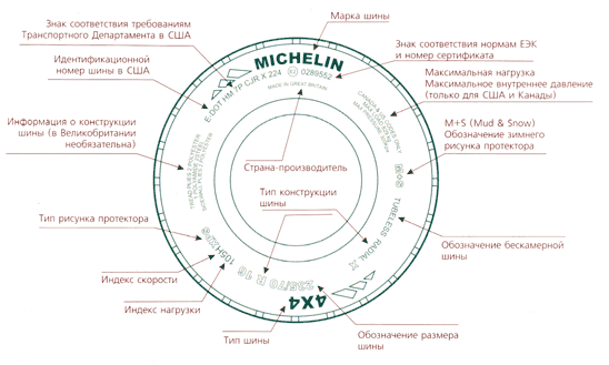

Коллеги кто может пояснить как покрышке определить сколько у нее кортов?
Там наверное песть какаято надпись на аглицком ? или маркировка?
скай мастер
красивые картинки я их уже где то видел
только вопрос был о другом

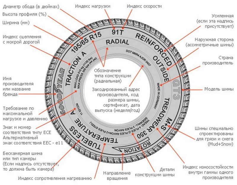

каким образом на авиапокрышках обозначено количество слоев ?
S
staryi
Смотрите детали конструкции шины,на картинке, 4 ply это 4 слоя корда, и т.д.
С уважением.
Только по беговой дорожке и боковине могет быть разное кол-во, там будет написано...
скай мастер

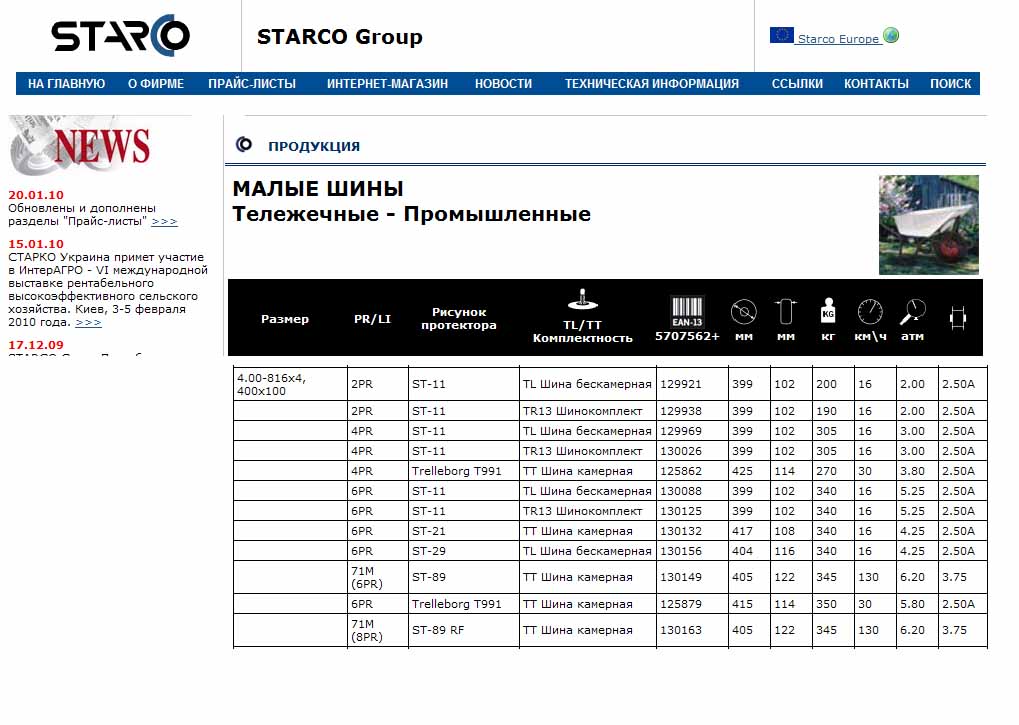

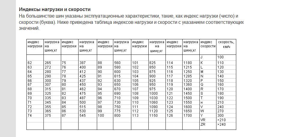

не знаю как на авиа шинах, на авто норма слойности обозначается PR
Я думаю на авиашинах тоже самое.
Производители то одни  и теже.
У меня например стоят покрышки фирмы Митас, они делают и на тракторы и на садовые тележки , ну и для авиации!
