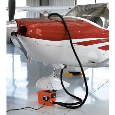

Дегидратор , или устройство по уменьшению влажности воздуха во внутренней полости авиадвигателя ( достигающей часто и 98%), и преднозначено для подготовки авиадвигателя к хранению:
"домашнего"  изготовления:
http://www.barkeraircraft.com/Engine-dryer-kit.html
ТЕМА в ФОРУМЕ описывающим изготовление в домашних условиях  дегидратора :
http://www.vansairforce.com/community/showthread.php?t=26286&page=4
Рассказ о проблеме  коррозии и засщиты от неё:
http://www.seqair.com/skunkworks/Engine/Storing/Storing.html

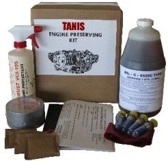

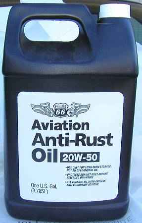

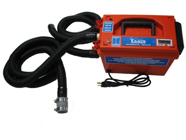

Интересные устройства называемыми ДЕГИДРАТОРАМИ , они удаляют влагу в воздухе находящуюся в нутри двигателя. Пару примеров на фото :
    29 КБ · Просмотры: 182
    10,1 КБ · Просмотры: 174
    11,3 КБ · Просмотры: 205
На нижнем фото собственно сам ДЕГИДРАТОР.

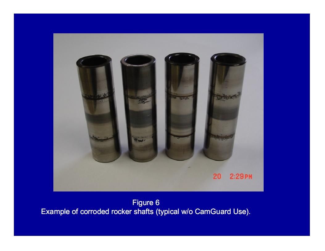

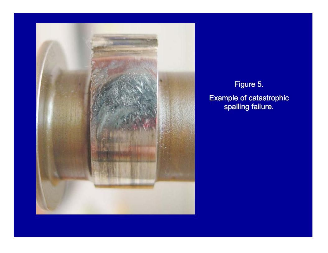

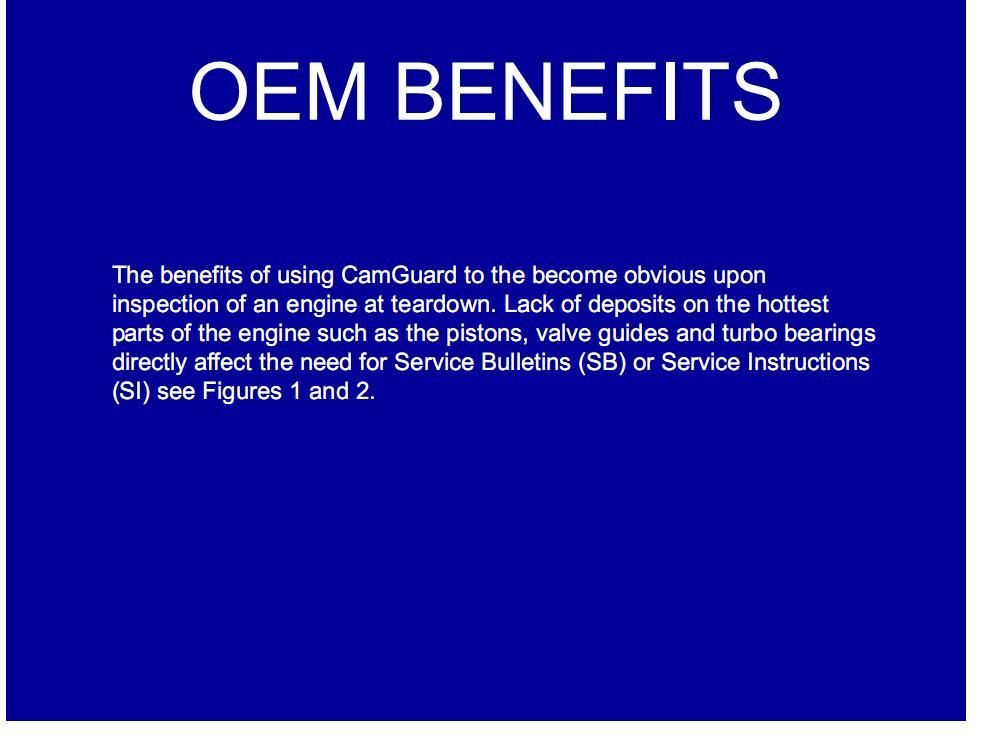

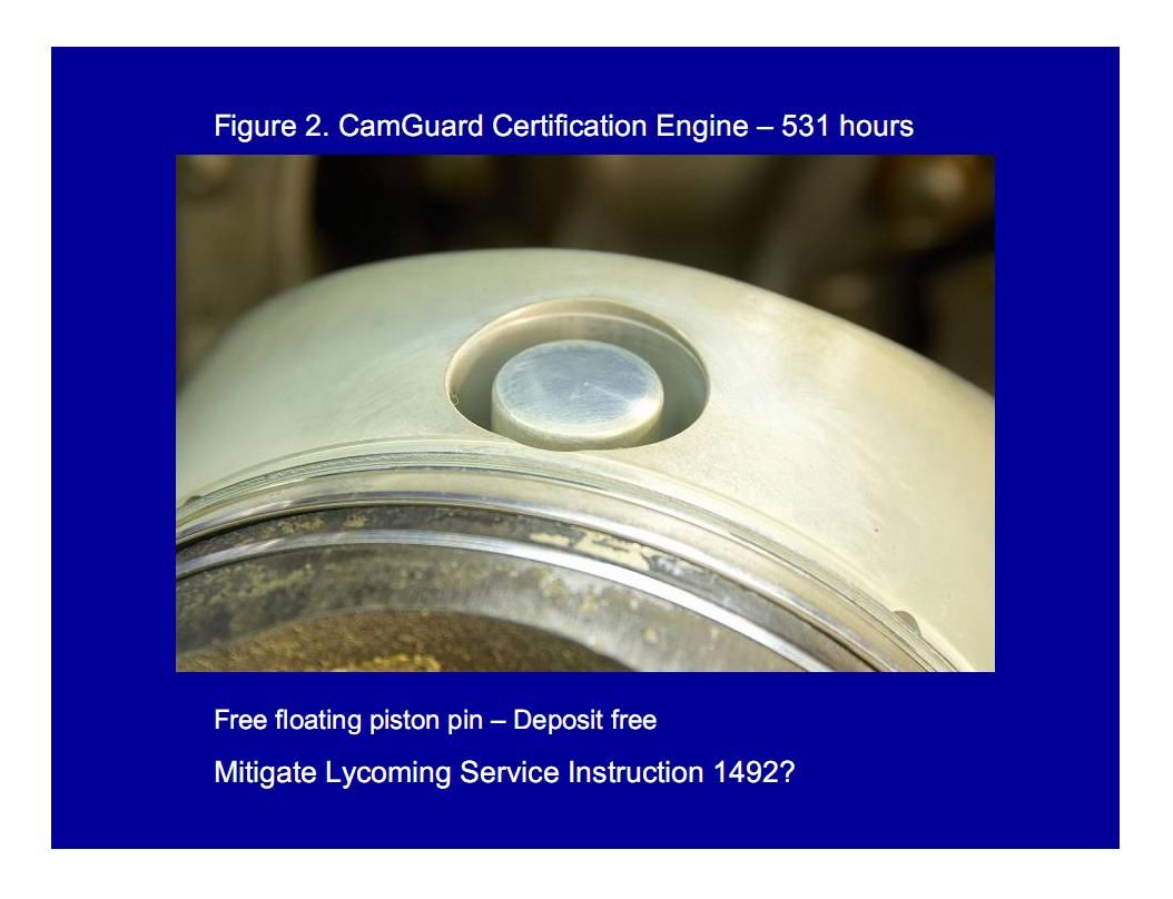

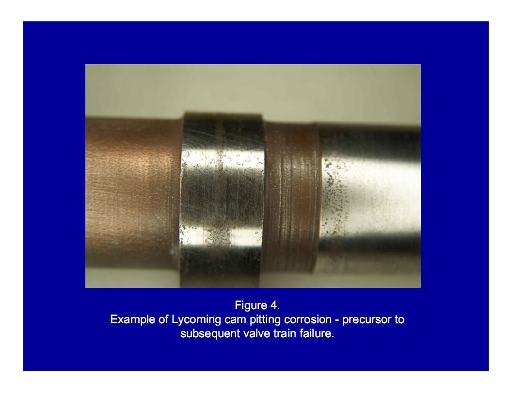

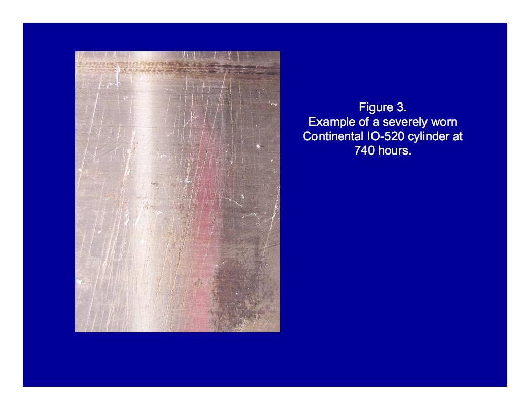

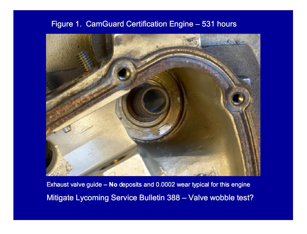

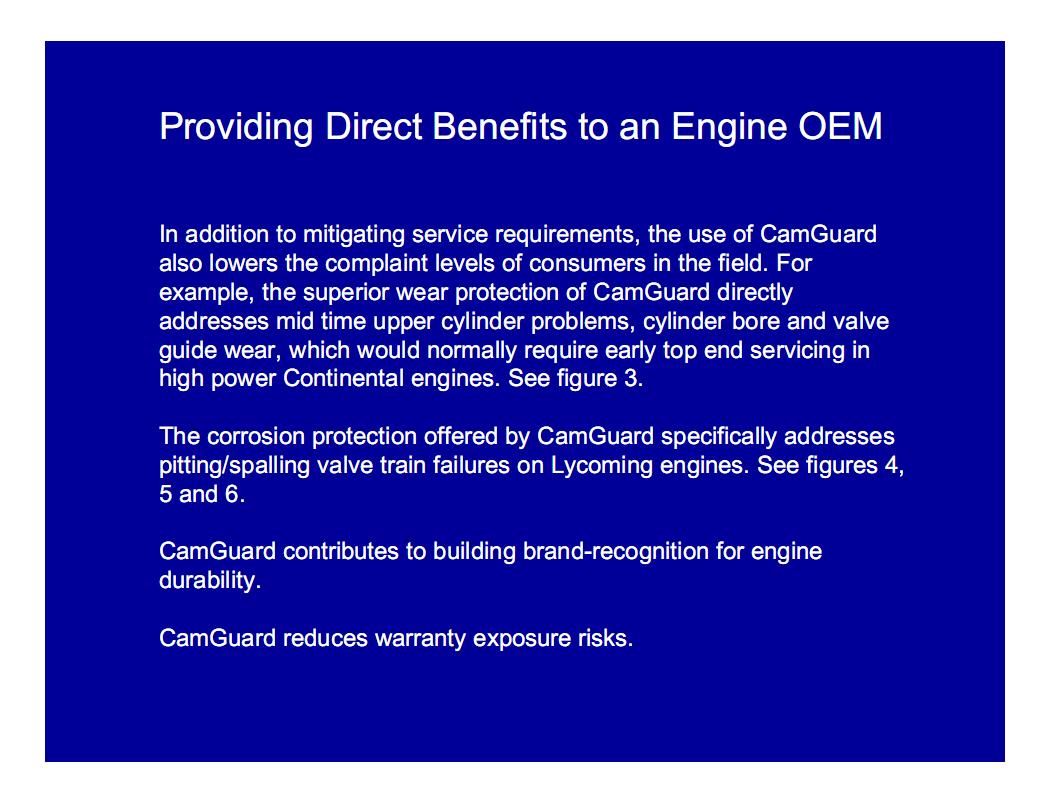

Фото на следы коррозии внутренних поверхностей элементов агрегатов авиадвигателя
специальные присадки в масла :
http://www.aslcamguard.com/weartest.php#
    60,3 КБ · Просмотры: 166
    94,4 КБ · Просмотры: 177
    71,9 КБ · Просмотры: 176
    108,4 КБ · Просмотры: 157
    67,9 КБ · Просмотры: 168
    58,1 КБ · Просмотры: 166
На этих снимках достаточно убедительно видно что в 2000 часов даже такой прекрасный двигатель как ЛАЙКОМИНГ не выходит.
По этомц тема консервации авиационных двигателей для сохранения их ресурса [highlight]стоит ДОСТАТОЧНО ОСТРО[/highlight]!
