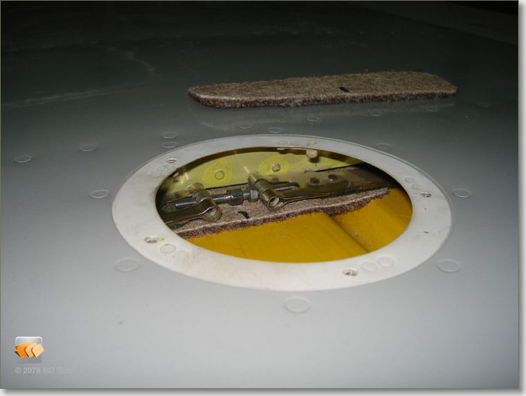

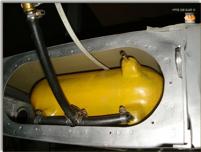

Здравствуйте. Подскажите готовые решения крепления сварного бензобака овальной ( произвольной) формы в недрах однолонжеронного металлического крыла , с полностью жесткой обшивкой.

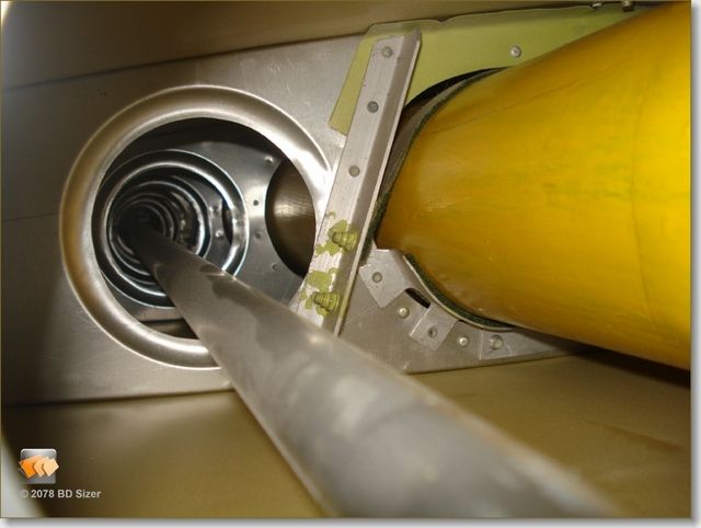

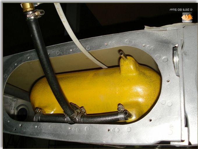

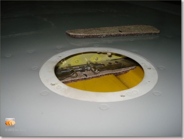

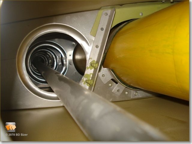

АИ-10 Бак композитный. Крыло однолонжеронное.
Корневая нервюра, после установки бака, закрывается крышкой 0,8 Д16Т, замыкающей контур.
Ленты ст.нерж 0,8 (0,5) мм. с тендером натяжки.
Нервюры с отверстиями под бак, усилены накладками 0,5 мм по периметру.

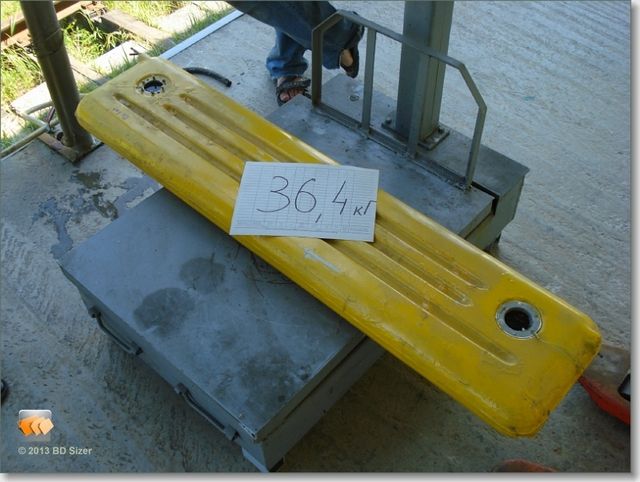

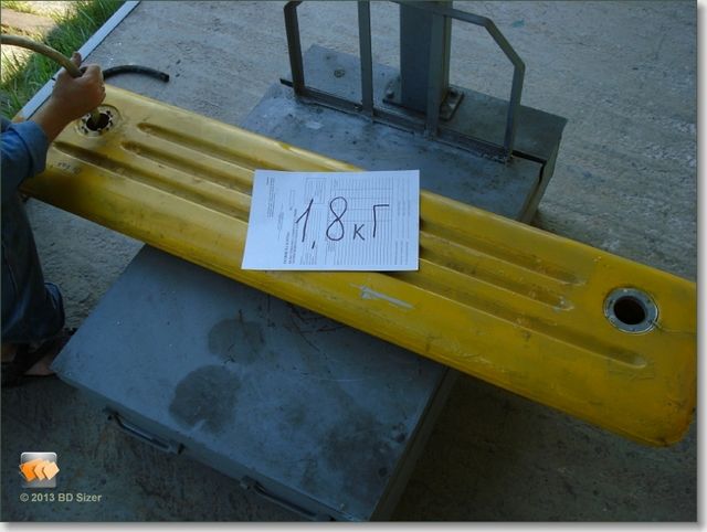

36 литров, вода. бензин пересчитываем. Он легче. Формулу не помню. Там с интегралами и синусами.
Это на фото проверка бака. Статика. И под давление то же проверен. Глушатся отверстия, и трубка на 3 метра вверх. РоЖэАш. Водичка.
А вот сухой вес бака. Это старый вариант. Новый, 1,45 кГ.
