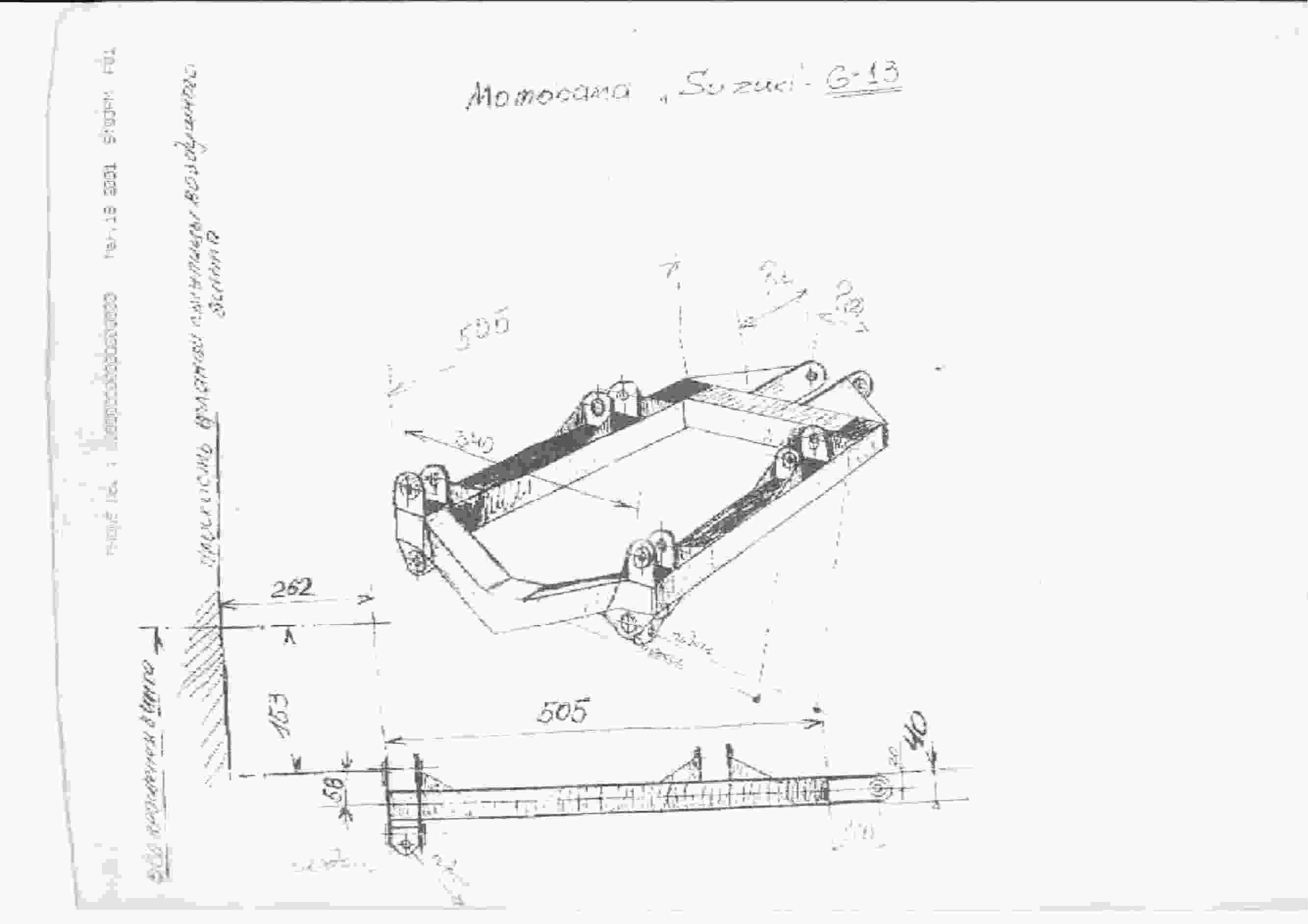

Добрый день.
Подскажите пожалуйста кто как решил этот вопрос(желательно с картинками)
Купил сузуки ж13,а как его согласовать с моторамой через сайлентблоки,уже себе весь мозг сломал.
Вижу на картинках к двигателям прикручены кронштейны с СБ ,которые крепятся к раме,а где их брать не понятно.
В том то и дело,что голый мотор.
Раму варить собираюсь,а вот как двигатель к раме прицепить вопрос.
Рама примерно такая будет

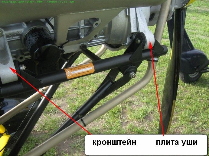

Вот на этой фотке кронштейны,собственно они и интересуют.
Или что то вместо них.

подберите салинблоки  и потом болты для них возьмите квадратную трубу по толщине рамы задайте похожую форму просверлите отверстия под болты закрепите на уши двигателя приставьте к раме прихватите сваркой снимите двигатель и обварите полностью  😀 да и будет вам счастье
Росомаха на приведённом фото, передний кронштейн и переходная плита к редуктору с ушами, по моему производства Чернова. http://www.reaa.ru/cgi-bin/yabb/YaBB.pl?num=1301995827/150 , если не найдёшь контакты на форуме(хотя они здесь есть, и не один раз) стукнись в личку (напомни) , на работе в адресной книге записаны - пришлю.
По опыту - хочешь получить ответ - позвони. На письма отвечает не всегда.
а так просмотри ветку http://www.reaa.ru/cgi-bin/yabb/YaBB.pl?num=1278842384 может что то пригодиться.
