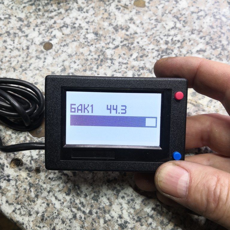

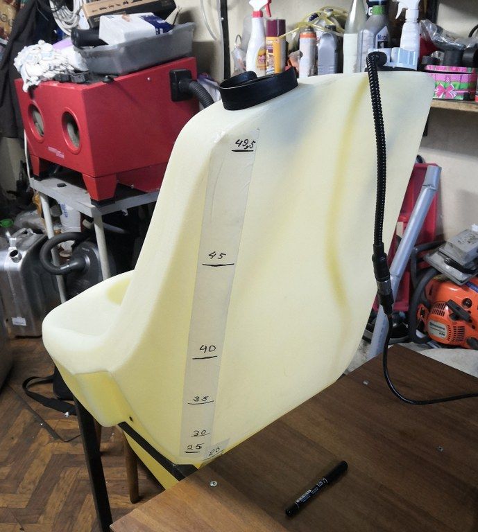

Сегодня с товарищем тарировали электронный датчик уровня топлива на кресле-баке 14 галл. (53 литра). Заливали по 1-му литру и записывали показания в память датчика. Фактическая его емкость оказалась 49,5 литра. Она ограничена длиной внутренней трубки заливной горловины, которая и создает в верхней части спинки воздушный карман. Плюс небольшой воздушный карман есть перед передним отверстием под ремень. Объем нижней части(поддона) - 19 литров.
Про датчик ЗДЕСЬ.
Вот так выглядит уровень топлива на дисплее.
