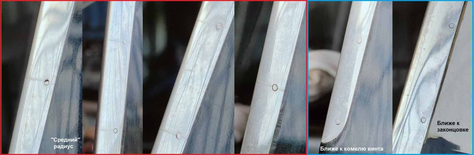

Имеем - Трехлопастный воздушный винт Луганский фирмы "LugaProp". L42/R42 трехлопастный. Спереди лопасти по передней кромке сделана стальная "броня" для большей устойчивости к мелким камешкам, траве, насекомым и др. в виде тонкого листового металла вклеиваемого заодно с винтом и еще и на шпильках/заклепках. Общий налет винта - около 75-85 часов. Двигатель РМЗ-550 (55 л.с.)
В тех местах, где металл "брони" просверлен и стоит заклепка - на задней поверхности повсеместно на всех лопастях наблюдаются микротрещины до передней кромки примерно посередине радиуса. (см фото, обведенные красной рамкой - лучше смотреть в полном разрешении). А вот ближе к законцовке и комелю - такого нет (фото в синей рамке). На передней поверхности лопасти - такого нет. Просто более "шершавая". Трещины только на задней. Изначально не было нигде.
Критично ли такое или не обращать внимания? Что вообще является характерным признаком исчерпания ресурса винтом?

На луганских винтах, в отличии от других, ( где она замуровывается с припаяной сеткой между слоями стеклоткани в процессе выклейки лопасти) оковка приклеивается после изготовления лопасти и приклепывается заклепками. На фото оковка лопнула по отверстиям и в любой момент элементы оковки могут улететь и кого -нибудь поразить. С такими трещинами летать нельзя. Если на самой лопасти трещин нет, то можно просто изготовить или купить новую оковку, приклеить и приклепать с последующей балансировкой, или отдайте в ремонт производителю по гарантии, если она есть.

Да, но спереди то не лопнула. То есть до сих пор представляет из себя единое целое. Но с трещинами. Пока ничего не отслаивается.

какие то слишком прямые трещины, наверное есть смысл позвонить производителю

Трещины -результат деформации, похоже от изгиба лопасти вперёд. Отверстие заклёпки-концентратор напряжений, уменьшающий сечение оковки, так что эта картина объяснима.
Если приклеено качественно, то будут держаться. Оковка становится сегментной.
Я на деревянно-композитные винты наклеивал оковки уже после оклейки дерева. без заклёпок, с отверстиями под смоляные "заклёпки.

Тоже Лугапроповский, но не L42, с точно такой же оковкой с конца 00-х годов налёт 800+ часов, есть огрехи по пластику, но именно оковка в порядке.
Можно попробовать связаться с Конотопом, старые контакты ещё остались, может он ремонтирует ? Как минимум проконсультируетесь хотя бы.

Посмотрим. Позвонить и проконсультироваться видимо стоит. Как бы не было реакции "пиши-пропало - так летать нельзя и нужен дорогостоящий ремонт" - дабы развести на это дело. В будущем бы вообще хочется не клиноременный редуктор (сейчас именно такой), а зубчатый от Ротакса с передаточным числом 2,5 или 3. И двухлопастный винт с бОльшим диаметром - этак на 100мм или еще больше (может даже самодельный точно под расчет). Все во благо КПД и улучшений. Может и по тяге выиграю этак 20-30кг сверху. А этот видимо запродать. Но продавать с таким дефектом явно не стоит. Еще задняя кромка чуть коцанная, но заклеена. Покупатель явно не обрадуется.
