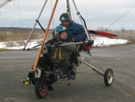

Вот здесь я посадил старшего своего. Я сам в районе 100 (давно не взвешивался), сынок где под 90 (185 рост и не худой :)).
Видно, что аппарат стал туго разбегаться. Параметры точно я не помню, как, чего- примерно. Разбег на полную- унас 6000-6100об). После отрыва перевожу трапецию в балансировочное положение. После набора скорости, и перехода аппарата в набор, притягиваю ручку до 85-88км, одновременно плавно снижая обороты до 5700-5800. (Ну так выработалось у меня - побаиваюсь я слишком крутого градиента набора :-[) Может это издержки самостоятельного обучения. (Когда первый раз пошел после подлетов на круг, на высоте 5-6 метров поймал легкий боковой , и меня стало стаскивать на лес.  :eek: Пока парировал, обнаружил , что лезу вверх со страшным углом, тяну ручку изо всех сил на себя- бесполезно :eek:...) Пока сообразил сбросить газку. :) Ну, короче, примерно и здесь такие параметры должны быть. Помню, только на каком то этапе набора видел краем глаза на стратомастере 4,5 , не помню в каком месте.
В общем, придеться делать контрольные замеры, специально :). Самому интересно стало. Че то погода у нас  кирдык, который день...

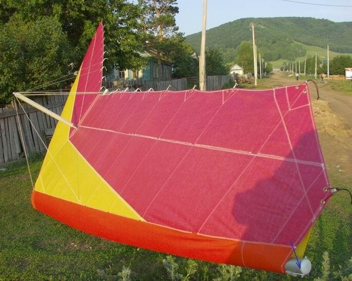

Кстати, прочитав тут про катастрофу в Приморье, вспомнил, что в тот день, когда снималось это видео, при проведении предполетного осмотра аппарата было обнаружено отсутствие контровочного кольца на гайке крепления уха
лямки концевой части правой консоли паруса (ну и формулировочку завернул :-[). Причем гайка крутилась пальцем свободненько. Куда делось кольцо - загадка. Чего греха таить, осмотр, стараемся проводить каждый раз, но, бывает частенько второпях. А тут я как раз не торопясь... Наверное нужно поблагодарить судьбу...
Прочитал несколько раз, но так и не понял, что за гайка. :-?
Алексей SPB
Питер
(стрелкой указал):
Ааа, вот поэтому я и не врубился.
У Грача в этом месте нет никаких гаек, отвинчиваться нечему [smiley=thumbsup.gif]
У Грача там толстая брезентовая лямка которая проходит по углублению в торце трубы.
При сборке/разборке крыла это место никаких действий не требует. :cool:
