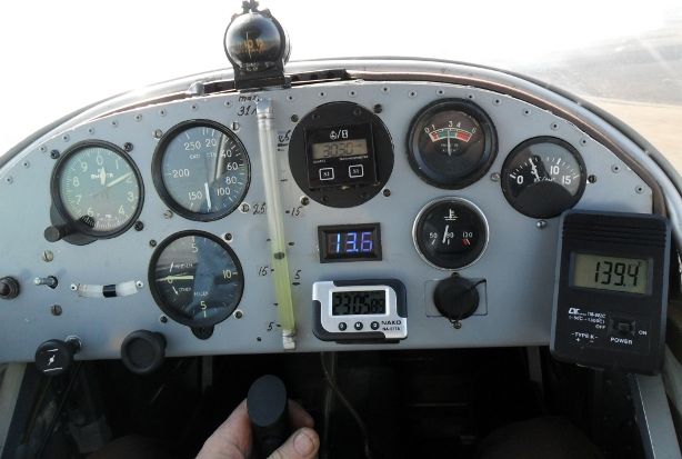

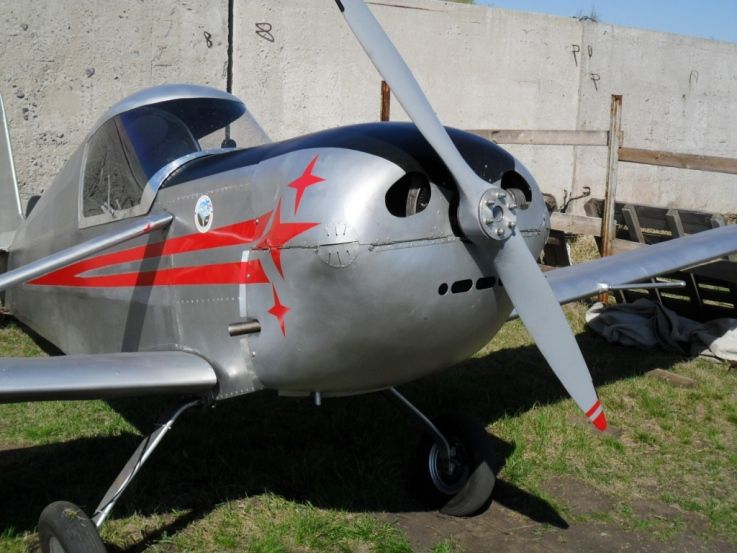

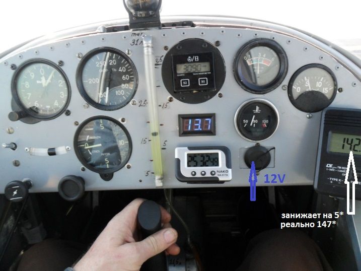

Винт , ерунда. Обидно , что не хватило реакции. Перед касанием зажигание все же выключил и удара не было, просто самолет навалился на лопасть и она расщепилась. С двигателем все в порядке. Сегодня поставил старый винт Ф 1,5 Х 0,76 и полетал. В крейсере на 3200об/мин летит 130 кмч. Можно держать и больше но тогда масло подходи к 100 *С. Зато в наборе 4 с лишним м\сек.

Маслорадиатор , створки , привод створок, это все лишний вес и усложнение конструкции. На данном самолете это не нужно. С винтом 1.5 х 0,82 , который я сломал, при 3060- 3090 об/мин скорость была 150 и масло не более 85*С . Для меня загадка, почему, с винтом меньшего шага и меньшей нагрузке на двигатель, масло греется сильнее. Хотя наверное 100*С волне допустимо. Давление при 100* - 2,5, тоже норма. Новый винт уже заказал . Через пару недель , поставлю и проблема закроется.

Еще раз: в автомобильных движках смыслю хуже, чем эскимос в ананасах и все цифры примеряю на родной АШ-62ИР. Там 60* - 75* это рекомендованный диапазон, а 85* - максимально допустимая температура (не более 3 минут). Единственный раз в жизни был случай - после взлёта температура подскочила за 90*. Не стал из себя хероя строить, сразу же зашел по коробке и сел. Оказалось - откачивающая ступень маслонасоса навернулась. Насчёт загадки, почему с винтом меньшего шага масло греется сильнее - может быть, дело в скорости? Меньше скорость - меньше обдув. Как думаете?

С более легким винтом - беднее смесь и как следствие выше ТВГ,ТГЦ и масла со-но. Масло это тоже охлаждение двигателя, не только смазка.

Т.е. Вы хотите сказать ,что когда авто едет на третьей передаче, смесь бедней чем на четвертой - абсурд. Винт на смесь не влияет.

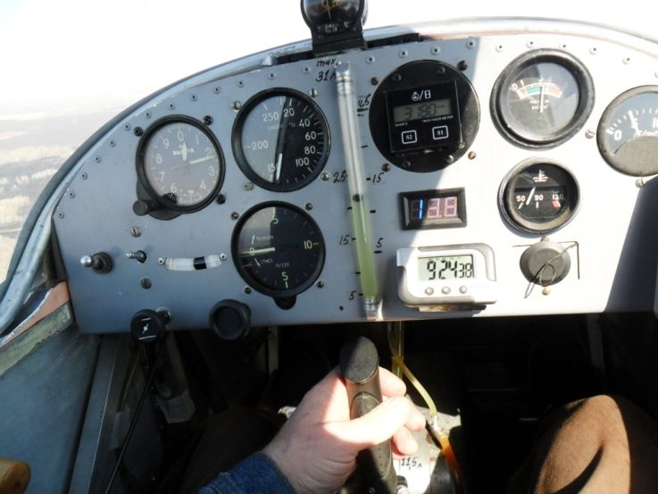

И не смотря ни на что, сегодня 50 мин 3 посадки.
Старый винт самолет не портит!

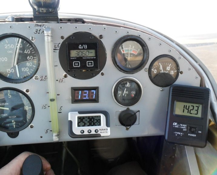

Если держат обороты 3200 скорость будет 140 но масло по тихоньку ползет к 90*
Vitalich
Омск
А на 3090 скорость 130 и масло не более 85.
Так что и на старом винте вполне можно летать.
