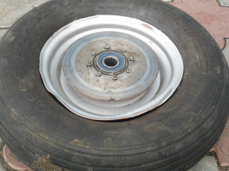

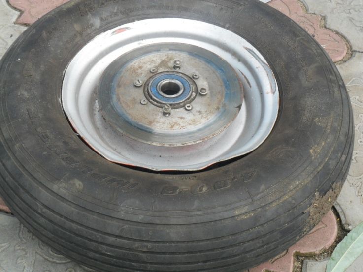

После одой лихой посадки с попутнобоковым, стало что то поскриповать. Подумал тормозной диск. Посмотрел тормозные диски ,вроде все нормально. Посадки через три, стало скрипеть конкретно. Посмотрел получше..

Эти колёса легкие-да, но на литых дисках понадежней, меняйте стоит по деньгам.(y)
Vitalich
Омск
Н
Наверное придется. Но так бить как я тоже не надо, а все из за полосы. 300м не очень ровного пастбища с подходом только с одной стороны, с севера. С юга три ряда 30 метровых ЛЭП. 300м от торца. Взлетаю на север сажусь на юг, не зависимо от ветра, вот и долбанул, боком да на повышенной скорости.

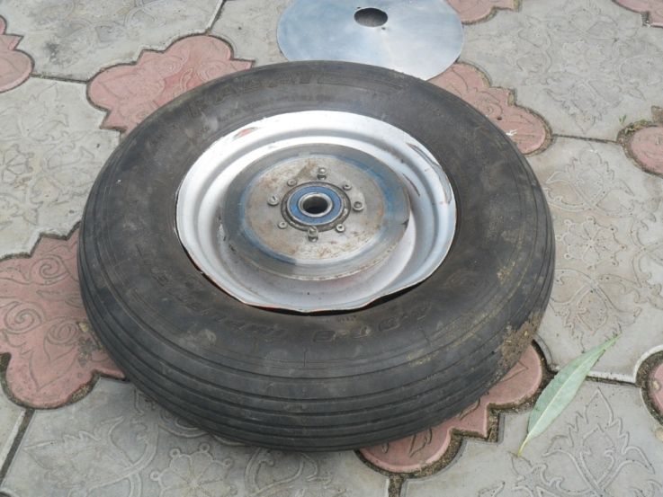

Да, это не есть гут. Всё таки подумайте самолет облетан, вылезли косячки пора устранять, это дело тако, хорошо покрышки не слетели при скольжении это бывает с такими колесами.. Кстати так частенько приходилось садиться на химии, высоту побольше, мотор на МГ и по ветру заход с более крутой глиссадой. Стоит без посадок потренироваться с постепенным снижением выравнивания до 3 м и проход , точно запомните точку касания, тренировки тут просто необходимы.

Насчет литых дисков (скутерных) я бы сильно подумал. Железный согнется, (если со сносом), алюминиевый сломается и отвалится, были случаи. А на посадке, да, бывает просто лень стараться. Приложил как нибудь и ладно, если шасси позволяет, но это до поры.
Lapshin
Диски помялись - значит, шина обжимается постоянно. Если давление меньше максимально допустимого - повысить; если нет - менять резину на бОльшую.
Vitalich
Омск
Точно. Так и есть! Теперь задумаюсь.
Да, для мягкости хода давление держал 1,5 кгс/см* и все было нормально. Но приложил как положено да и со сносом. Не много подкачаю. Можно качать до 2,2.

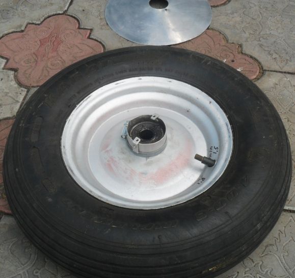

Диск восстановил. Не такой уж он и мягкий, пару раз запотел, пока ровнял. Три посадки после. Норм.
Lapshin
На Жигулях рихтовать диски приходилось регулярно: дороги тогда в Подмосковье изобиловали выбоинами - даже Ленинградка.
