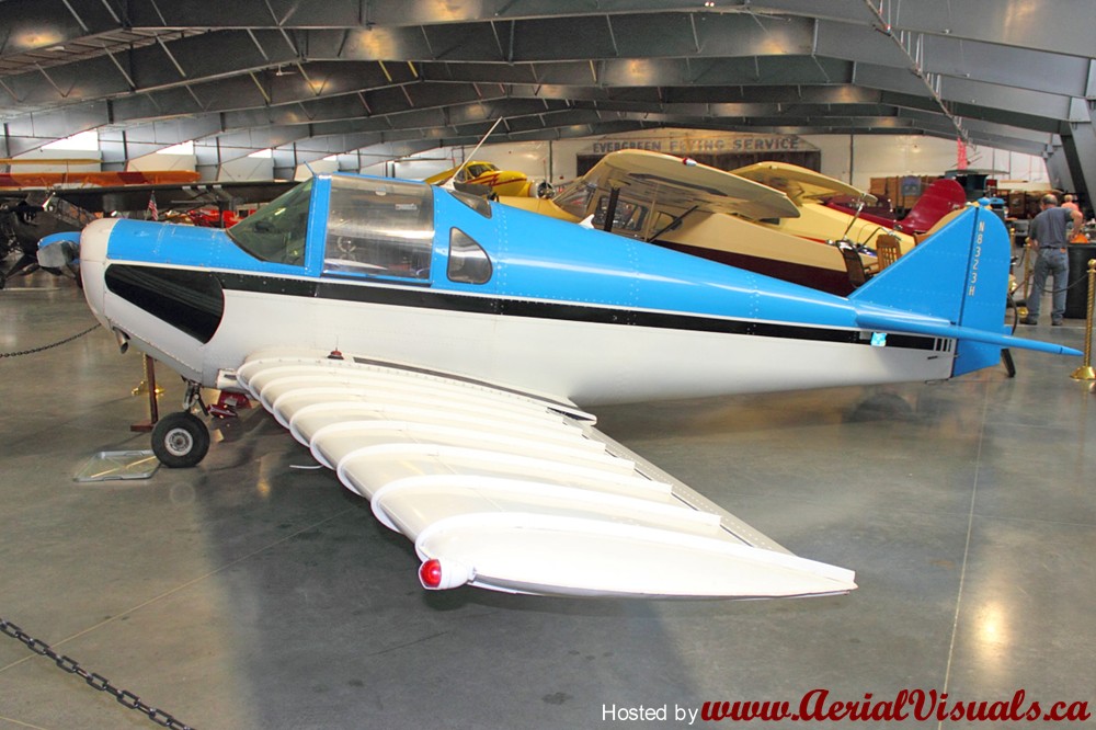

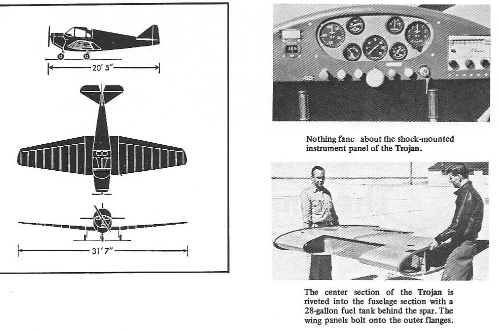

Был такой Emigh A-2 Trojan (1946). Крыло - пустая скорлупа с рудиментарным лонжероном и внешними ребрами-нервюрами.
Выпустили серию. Но, по-моему, был проигрыш в массе крыла из-за части обшивки постоянной толщины в хвостовой части профиля (не работает на изгиб).
