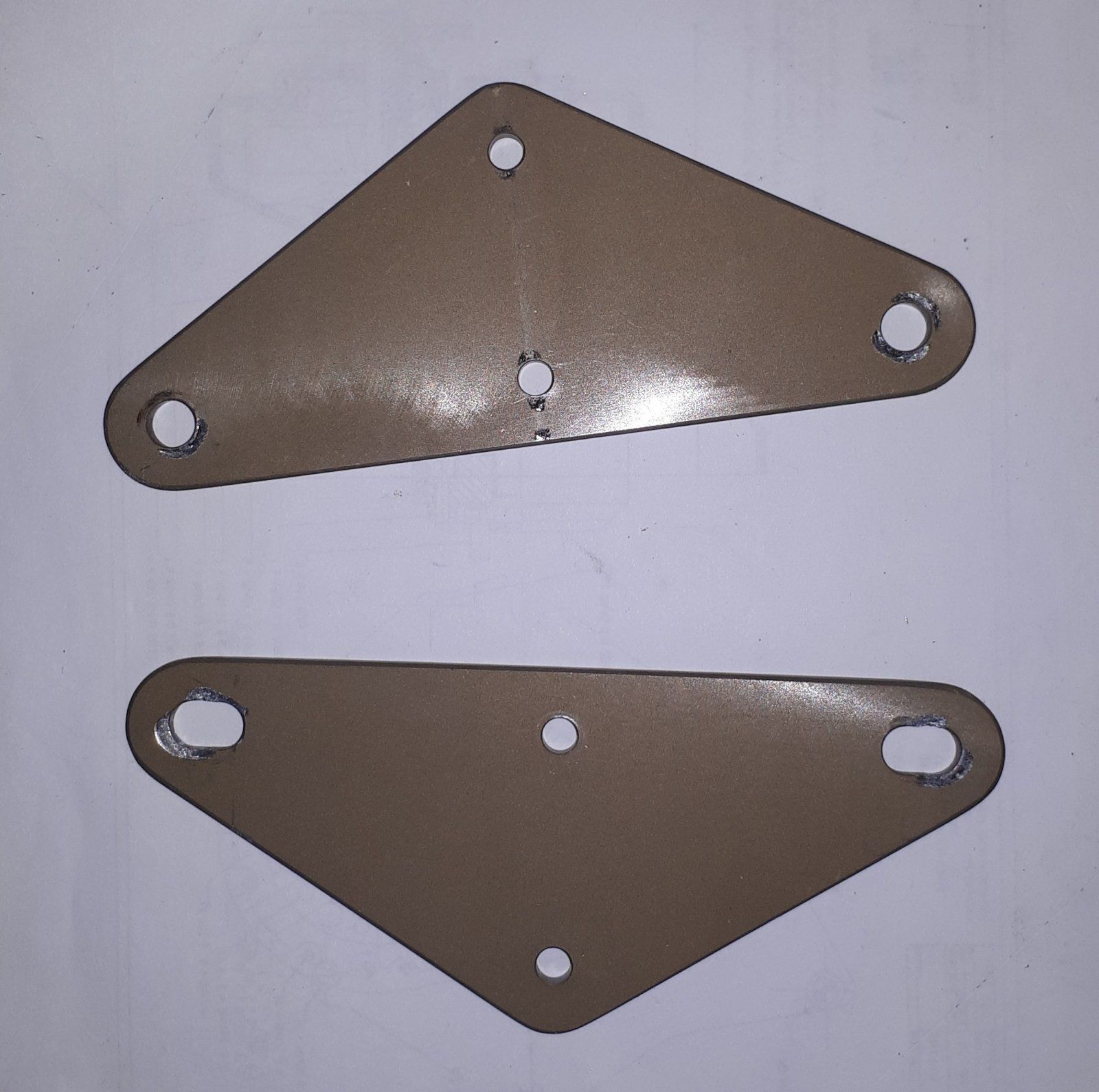

Еще раз большое спасибо.Соберу-посмотрю.Да,и вот что выяснилось-отверстия в пластинах носового узла сильно овальные.Это и на новых крыльях так или под замену?

Фото пластин поможет выяснить необходимость замены.
Из рекомендаций общего характера. Некоторые вещи лучше заменить при проведении технического обслуживания крыла. Если владелец крыла полностью разбираете каркас , то я как правило рекомендую к замене пластины носового узла , уздечку (лямка которая держит поперечену относительно килевой, и задает v) , нижние троса, троса натяжки поперечены, в некоторых случаях верхние задние троса (с карабином и тросами антипик) . Пластины и уздечку рекомендую менять по причине их невысокой стоимости , на фоне других элементов крыла .

Отверстия в верхней пластине должны быть круглыми, в нижней - иметь форму двух полуокружностей, разнесённых перпендикулярно продольной оси килевой(Альцгеймер не позволяет сообщить название этой геометрической фигуры). Если действительно овал - меняйте.

Фото пластин носового узла от моторных крылья Аэрос (Странжер, Стрим, Профи, Профи ТЛ) Форма у "овальных" отверстий должна быть как на данной фотографии.
