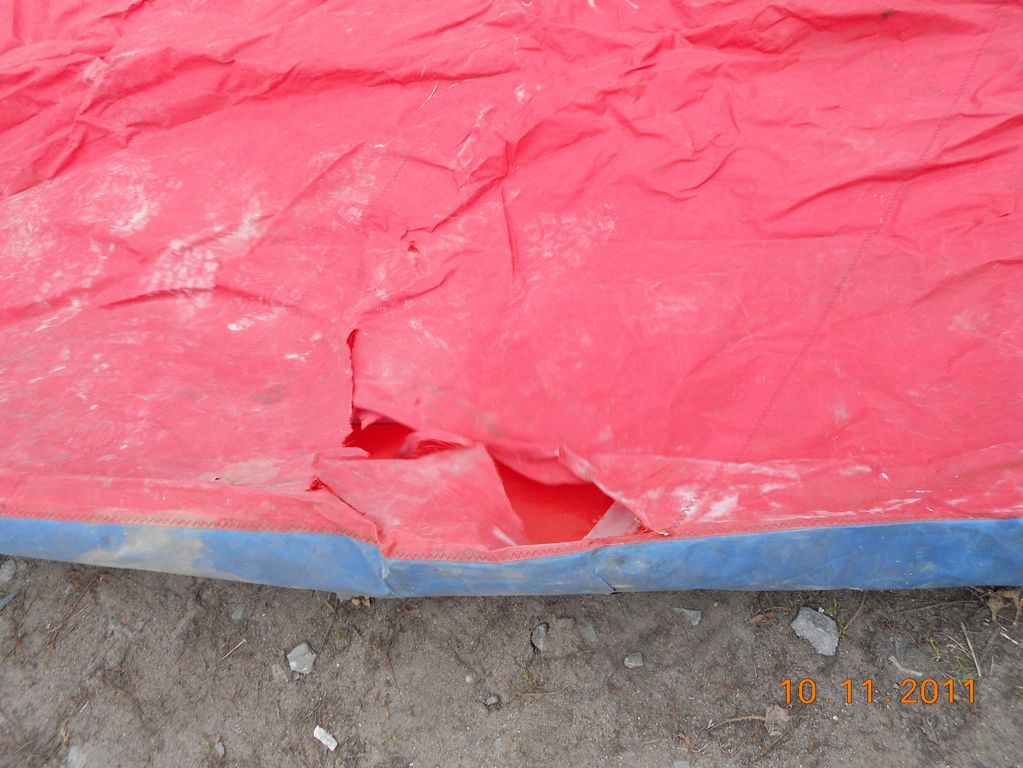

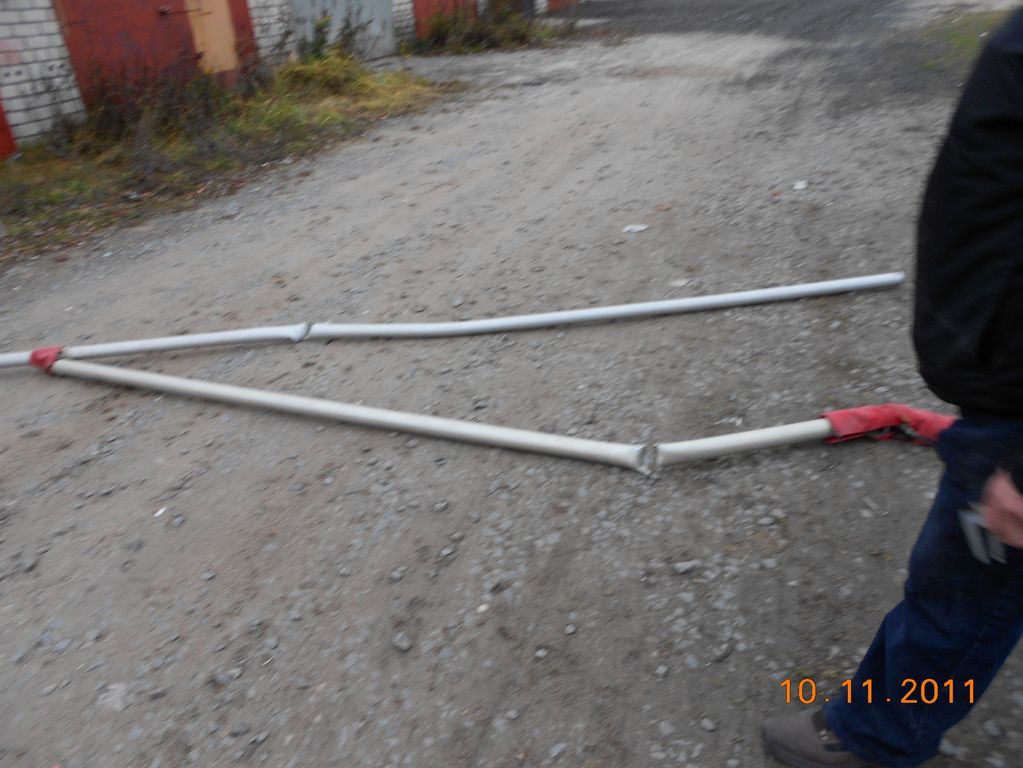

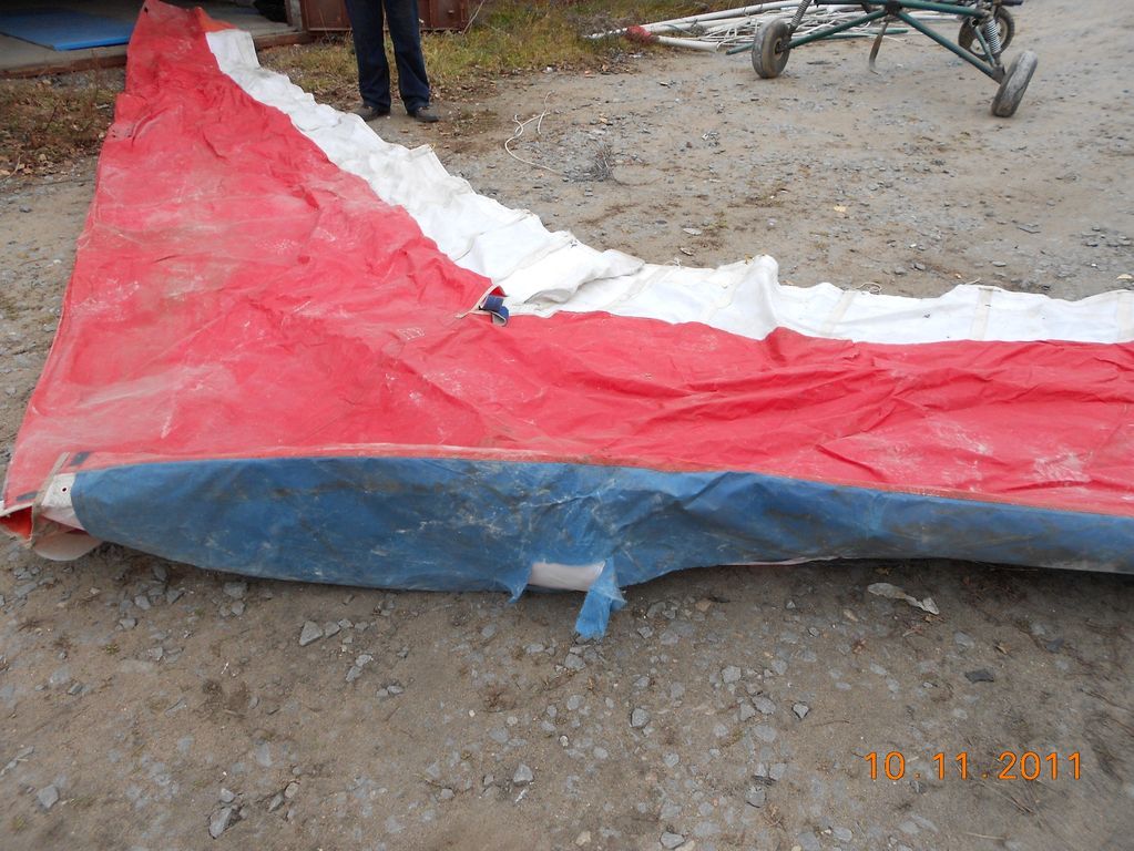

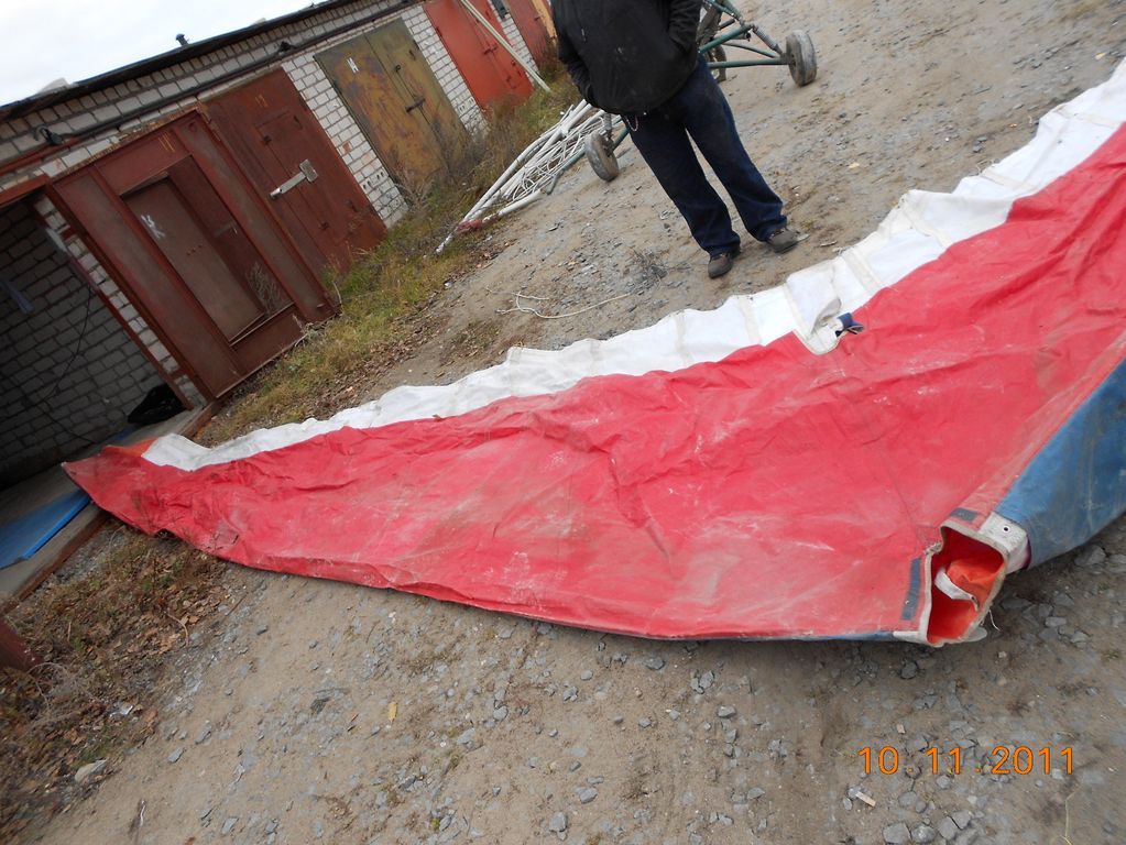

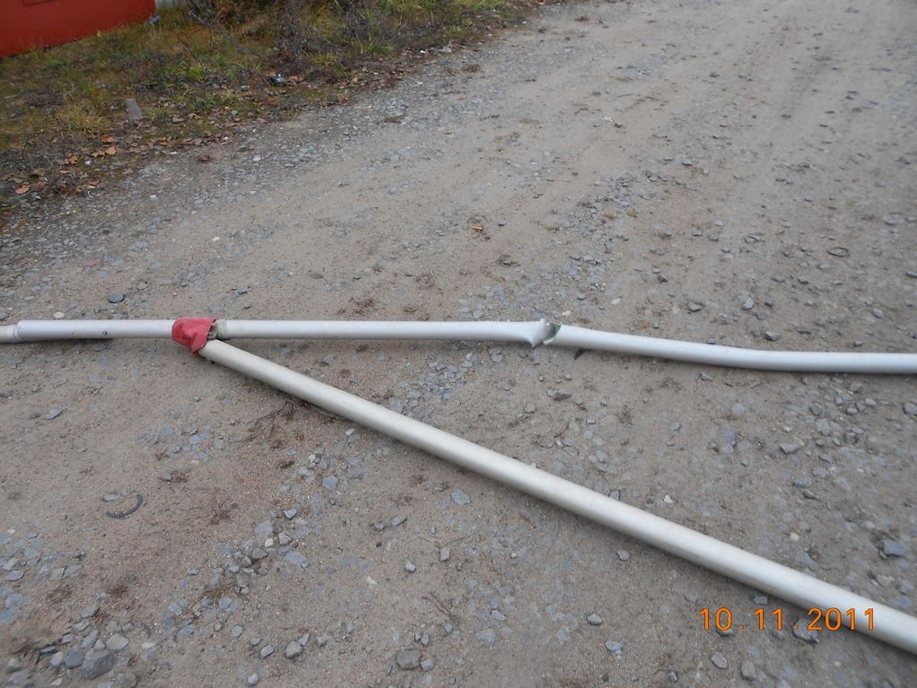

Скажите стоит ли покупать это крыло под восстановление или лучше не связыватся цена 200 долларов.Всё в комплекте

     Конечно ,покупай , но только не за двести, а за 10 долларов максимум и не для полетов, а в качестве укрытия от солнечных лучей и т.д. своего нового нормального крыла.   Я когда свое крыло в поле между полетами оставляю - вот таким же старым б/у парусом его прикрываю - очень удобно 🙂
Покупая крыло, взял в комплекте чехол от солнца за 3000 рублей. Если распороть предлагаемый парус -- получится пости 2 чехла для крыла.
По поводу каркаса. Соединить усилительным чулком поперечину ещё куда не шло, но вот боковая -- это кранты! Меняется жёсткость консоли, и аппарат валится при отдаче ручки в одну сторону, при прибирании --  в другую. Так я мучился помню на химии целый сезон, невозможно ничем исправить, потом так и списали крыло на запчасти.
Михаил Сергеевич, не пожалейте денег, купите хорошее новое крыло, телегу можете сами собрать, двигатель там, приборы установить, но крыло -- только ХОРОШЕЕ и НОВОЕ.

Новое крыло надо покупать когда летать умеешь.А для учёбы старенькое надо,чтобы не жалко денег было,когда ты его развалишь.А развалишь ты его обязательно и не один раз. 😉
Тогда только у очень хороших друзей, и увидев лично, как оно летает. Или, если уже летаешь, попробовав самому и послушав мнение своего инструктора. Свой инструктор дорожит своим честным именем, желает безаварийных полётов своему курсанту и плохого не посоветует.
